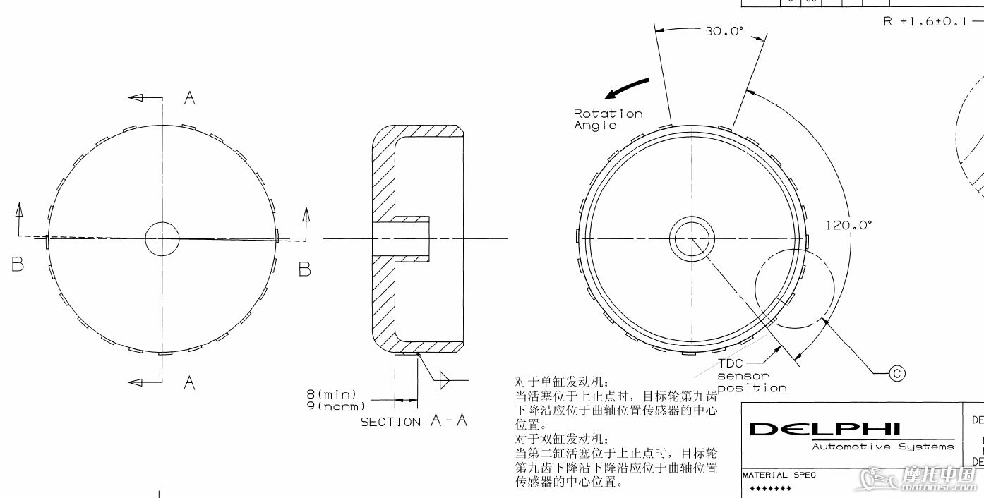

    请教下 胥志国 和 叶落知秋  两位老师,我从培训资料里面查到磁电机凸台定义为24-1=23齿 凸台,
    正时定义为,单缸压缩上止点和双缸的第二缸上止点时,从缺口起,刚好经过第九个凸台(下降沿),
    想请问,德尔福的MT05凸台定义是否有两个版本?
    发表于 2016-3-16 22:22:47 | 显示全部楼层
    正时定 ...
    表示看不懂,觉得头大。太拗口的描述,个人经验来看,写这东西的人,就没打算让你看懂这是什么。单缸机和双缸机是不能用一个版本来描述的,所以楼上的你说的语句也让人看不懂啊。站在台架标定的立场,同一个系统的单缸机基本不会使用两个版本,当然也有特例,比如说本田的PGM-FI电喷系统,在早期的五羊甲鱼中,上止点在第八凸台下降沿;在后来的飘悦中,上止点变成了第五凸台下降沿;同样使用的12-3凸台设置。个人相信一点,简单问题复杂化的是专家,复杂问题简单化的是砖家。这年头专家太多了。

    发表于 2016-3-16 22:54:43 | 显示全部楼层
    我是看了楼主发的磁电机的图片,从缺齿位置的宽度和各齿的间距看,感觉缺口位置应该是缺一齿。但我没拆过真车,所以想确认下。凸台齿数是23齿还是22齿。
    发表于 2016-3-16 22:56:47 | 显示全部楼层
    楼主那图,看上去应该是24-1的凸台布置,估计是楼主笔误了。
