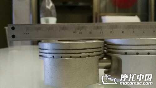

    老大,帮看看。国三钻豹车。打算由57改61活塞。

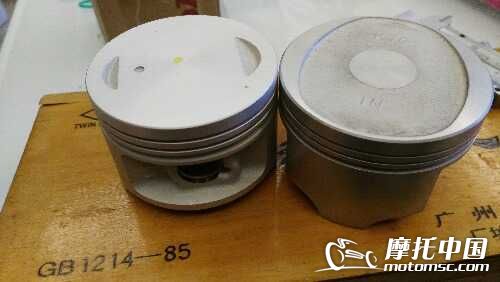

    楼上图来了

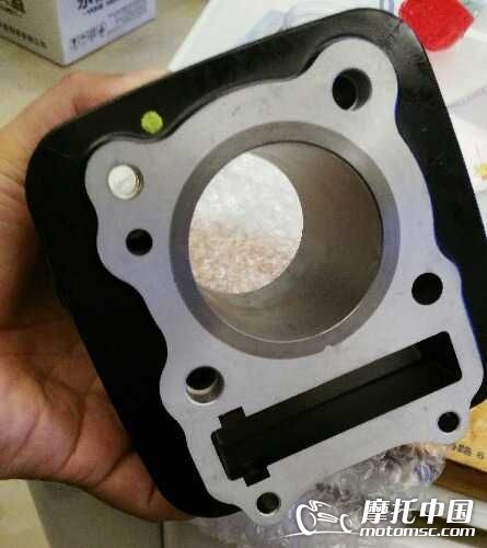

    再来一张图

    重新找活塞,这活塞中间凹的太很,单降低缸平面1mm压缩比还不够,见议重找活塞,或定做锻造的活塞。国三钻豹没记错的话缸径为57mm行程为48.8.压缩比为9.2.改61缸也只有142ml排量,
    发表于 2016-10-17 18:18:01 指尖摩托手机 | 显示全部楼层
    也就是说找一个活塞压缩高和原装的一样高,比你降低缸平面1mm来的更直接。

    锻造活塞可以订做?这活塞是五羊本田190的原装货,感觉比较好点。
    顶部的凹槽是比较大,约1.5ML。淘宝上的改装件62活塞怕质量不好。14销的大活塞比较难找。
    发表于 2016-10-17 20:23:31 指尖摩托手机 | 显示全部楼层
    如配件不好找,如用190的活塞与同时缸面削低1mm.理论压缩比与原来的差不多,楼主如喜欢高压缩比可把缸头削1mm。
    发表于 2016-10-17 20:32:48 指尖摩托手机 | 显示全部楼层
    如果楼主觉得原车的压缩比够用,车低缸面1mm也可取,担心小链过长,加个焊个镙帽在张紧器上就行了

    焊螺帽会不会小链也坚持不了多久啊?
