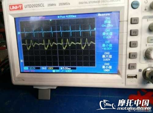

     楼主| 发表于 2016-12-29 22:53:46 指尖摩托手机 | 显示全部楼层
    hcxysx 发表于 2016-12-29 21:01
    第十一张是个什么波形,是缸压波吗?
    不好意思是低压线圈波形
     楼主| 发表于 2016-12-29 22:56:05 指尖摩托手机 | 显示全部楼层

    发表于 2016-12-29 23:32:48 指尖摩托手机 | 显示全部楼层
    进排气动作不对,开盖检查凸轮及汽门间隙。继然留下了,今晚好生对待。
    发表于 2016-12-29 23:56:59 指尖摩托手机 | 显示全部楼层
    龙行天下这两张图,请解释一下!谢谢!
    发表于 2016-12-30 07:39:06 指尖摩托手机 | 显示全部楼层
    楼上这2图看应该是排气管出气不好啊,看看是不是排气管下面碰扁了进水气聚集堵了,波形上扬那个时段应该是进排气重叠角。第二张确实诡异,不好分析下面黄色波
    发表于 2016-12-30 07:40:29 指尖摩托手机 | 显示全部楼层
    也就是要么进气门间隙过小,一点个人见解。
    发表于 2016-12-30 07:50:43 指尖摩托手机 | 显示全部楼层
    这波形对楼主来说应该是小菜一谍,高转玻直接指明了方向,问题在机械部分,打开缸头盖一切就会明白,不说你懂得
