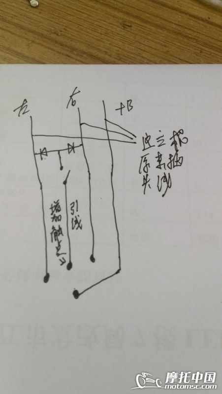

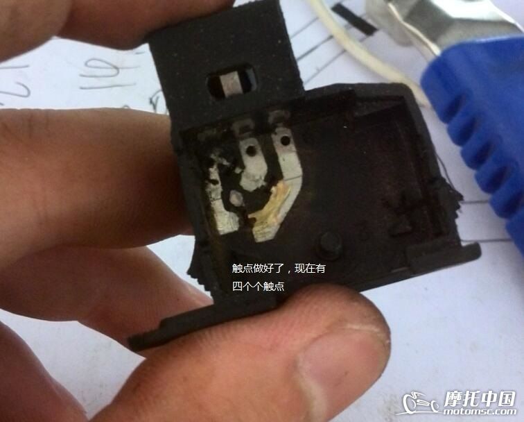

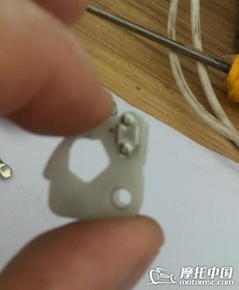

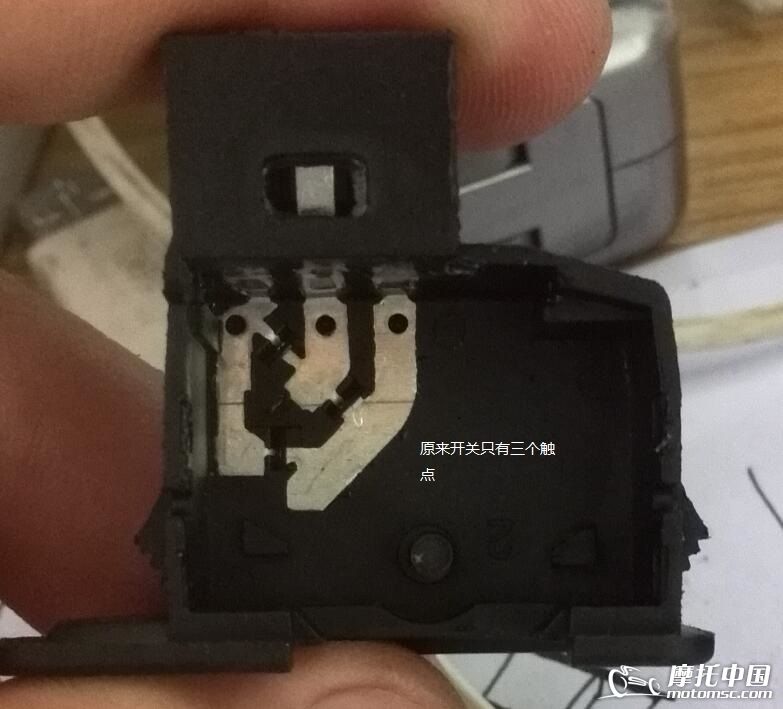

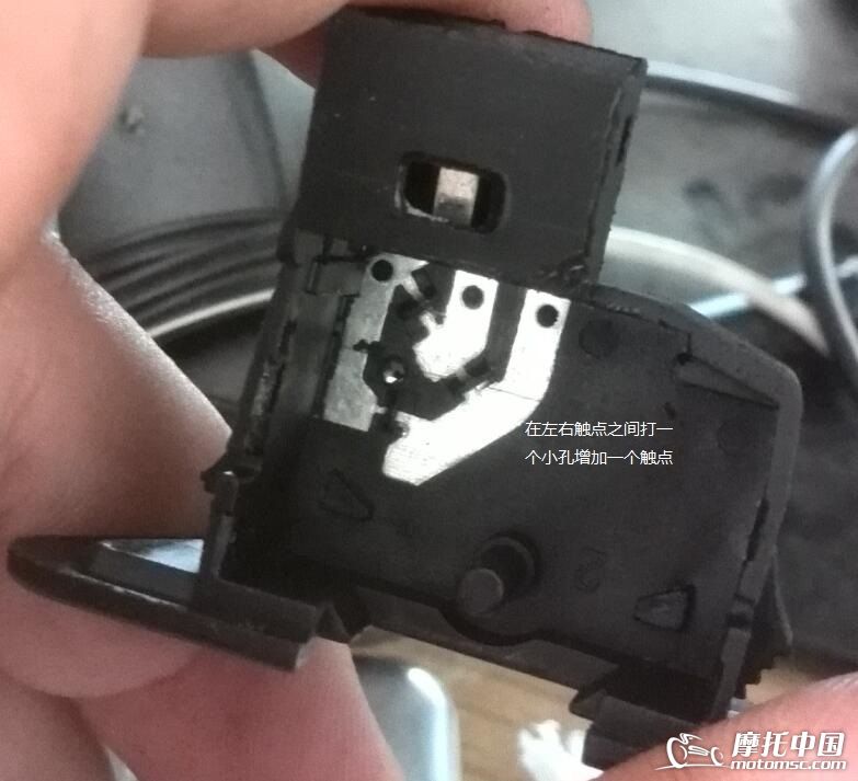

    [已解决] 踏板摩托车,在转向灯能正常使用的情况下,双闪怎么改
    发表于 2017-3-9 10:16:04 | 显示全部楼层

    加装一下开关,把左右转向灯联一起,任意开一边左右灯就双闪,不要双闪就断开开关
    发表于 2017-3-9 14:18:31 指尖摩托手机 | 显示全部楼层
    加装一个开关
    发表于 2017-3-9 14:27:34 指尖摩托手机 | 显示全部楼层
    你可把转向灯座及灯泡改双线那种(像刹车和尾灯一样的)特亮那组为双闪另外一部为转向,即可双闪也可同时转向,关键如果你用一个闪光器还不行必须两个闪光怎
