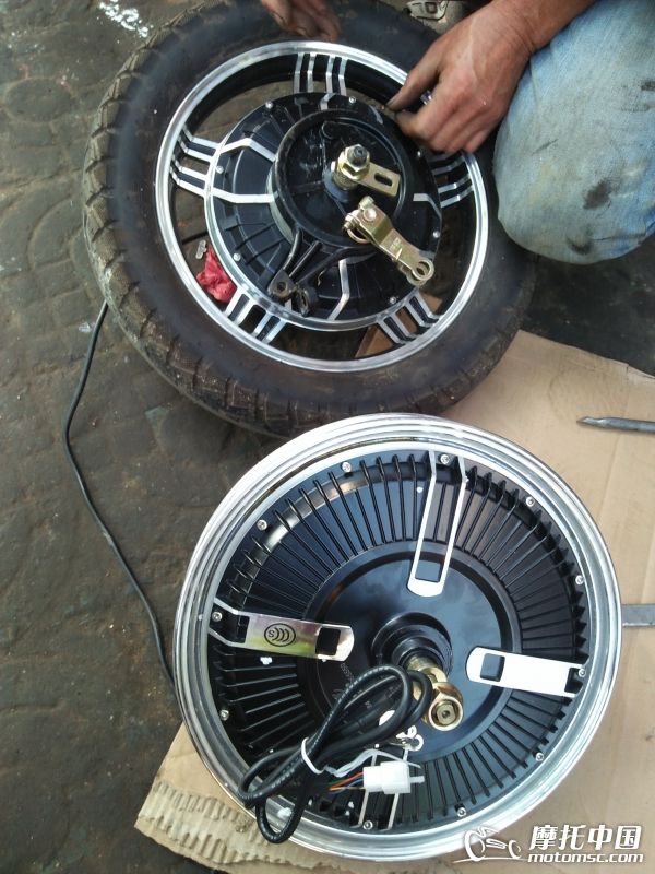

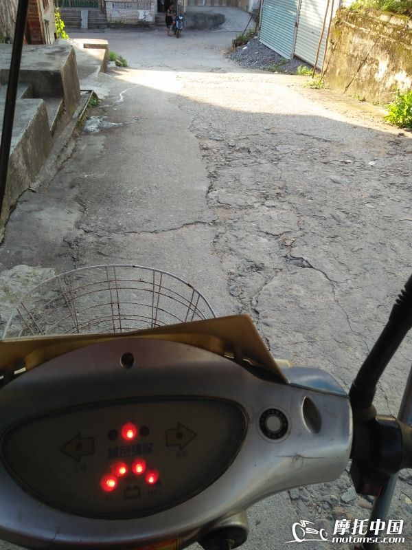

    在测得数据都正常的情况下,推理至电机问题,而车主要求空车能爬上30度的坡如图
    考滤车身的自重加上坡度时的负荷.显然350w轮毂电机比较吃力。唯一解决方法是增高电压,换大功率电机与控制器,但这样一来成本就提高了不少,与车主沟通时发现车主对车速要求不高,后见议更换500w全封轮毂电机
    这样控制器同样可用回原来的.只不过最高极速比普通半封电机要慢一些,但低扭要比半封电机好。客户同意了,换上新电机,上坡试车,故障排除
