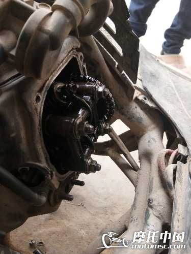

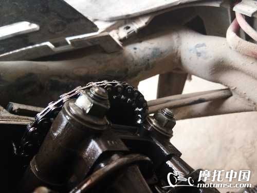

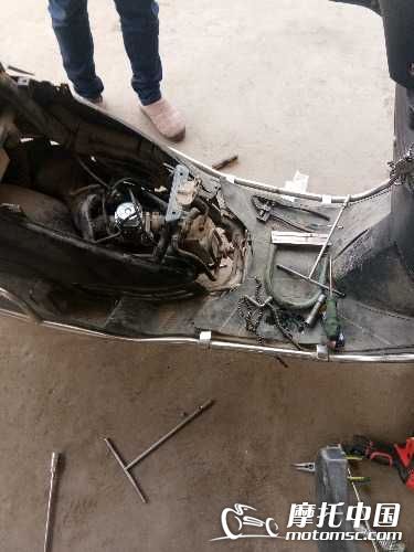

    对不起了各位,这不是马上要过年了这几天为了办年货有点忙,一直没空写下文,跟大家说声对不起让大家久等了,上次不是说低速有点不顺,我想着火花塞可能有问题,换个火花塞试下,换了之后没怎么改善,怠速还是有点低松油门会灭车,又试了两次回油门灭了,在打不会着了,听着还是没压缩的样子,我也想到了可能是凸轮轴防翻转的减压阀坏了,或者是气门紧要不就是气门漏气,话不多说那就拆吧,把缸头盖拆开,拆开一看这车没有减压阀,那就看气门间隙吧,对准点火时间看气门间隙,正在这时问题出现了,在转动磁电机的时候听到磕嗒磕嗒响几声,一看原来是正时链条太松滑牙了,再转几圈试下还是这样,每次凸轮轴该顶气门吃力的时候就会滑好几牙,用手拉一下小链和凸轮齿轮都配合不了,先看一下链条松的原因是链条压板坏了还是涨紧器坏了,一看都是好的,那就和车主沟通换链条,是链条太松导致的点火时间错位,平常遇到的车,链条松的话也是点火时间错位或者是掉要不就断,但那都是彻底打不着的,但是这个车不一样的原因就是打着打着点火时间就又对上了,虽然对不准但可以着车,动力方面有点不足,因为他不会掉,这就是有时着车有时不着的原因,只要打着之后,在高速运转的情况下凸轮有惯性一般不错位,就在低速快停转时容易滑牙错位,这就是车主之前所说的只要不挺车就没事,停车一灭车有时就打不着了,在跟车主商量好换链条后,车主又说了那上次换的化油器不是没坏吗?是的上次我给他说没坏的话还用他的老化油器的,不过经过我的解释说:你的老化油器也不行了,是不影响着车但是老了费油您怠速也不好……等一系列问题。换新链条再给你便宜点,然后也就同意了,装好后一触即发声音特别静,怠速、加油门 ,车也很好着又试了几下车主满意,交车。
    给大家分享的这个问题我真是第一次遇见,真没遇见过点火时间错了自己还能再对上,还不止一次,找到这个问题之后心情特别激动,就想着这不管大家有没有遇到过个问题,我一定要分享给大家。

    楼主小链条掉了配气正时就错了

    楼主,链条松影响配气正时,不是点火时间。
