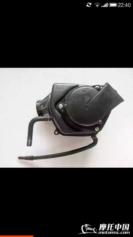

    应该是气流问题,铃木款的车,空滤口都在左边侧盖里,风吹进侧盖经过空滤口的流速过高,以至在空滤口产生气流提升作用,就像喷枪一样,气流通过插在罐低管子的管口就可将油漆提起来喷到物件上一样,当车往回走正常,那就不难理解了
    发表于 2016-1-14 22:42:27 指尖摩托手机 | 显示全部楼层
    你看他的空滤是否图上的一样.如进气口朝了前方你换个角度试试,比如好像图中一样朝后方
