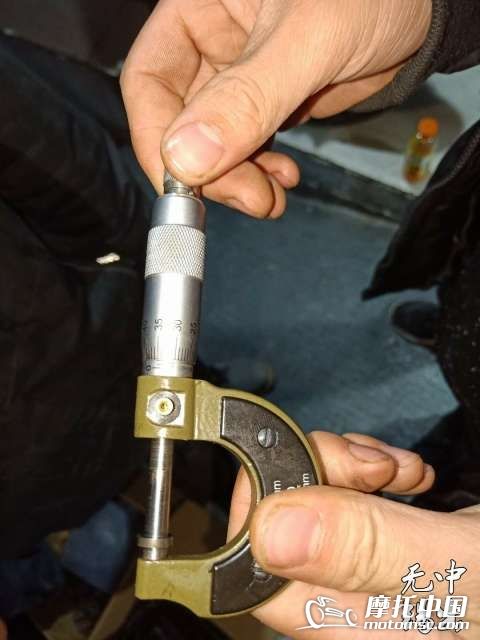

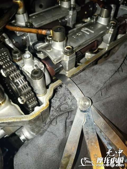

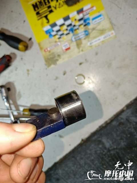

     楼主| 发表于 2019-1-23 22:49:26 | 显示全部楼层

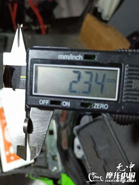

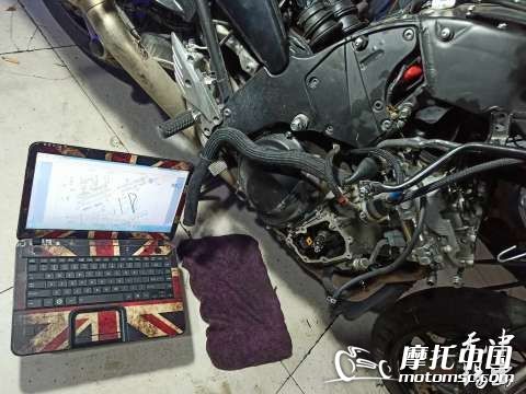

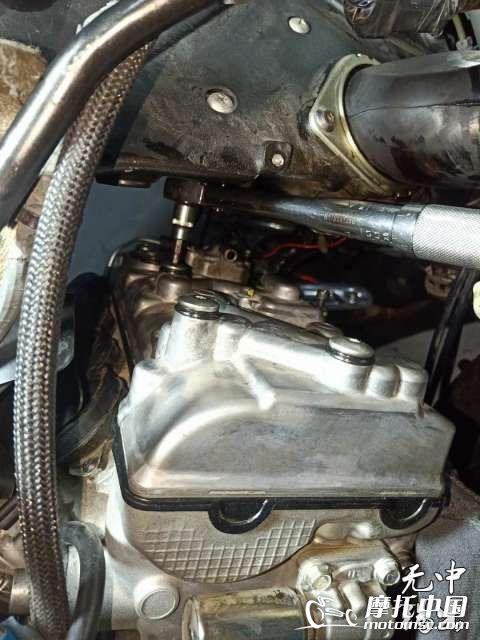

    气门间隙调整

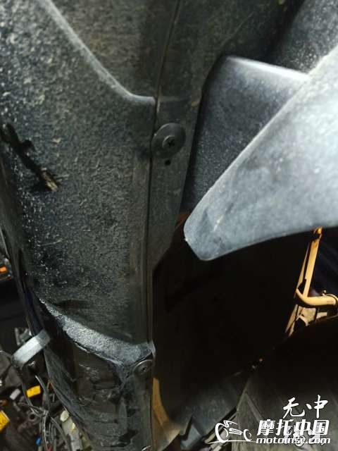

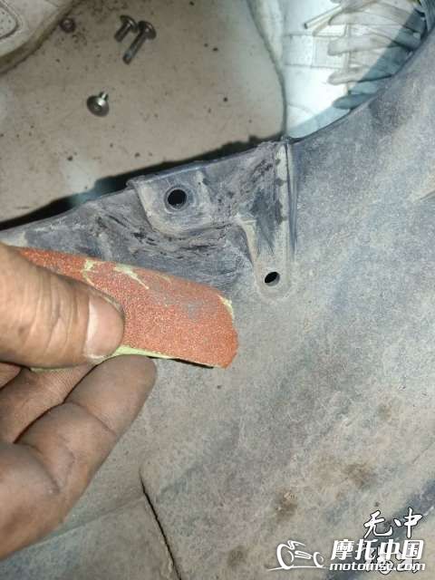

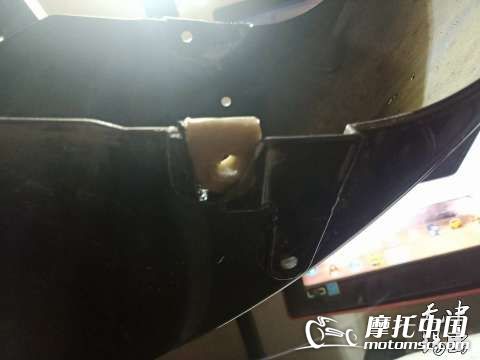

     楼主| 发表于 2019-1-24 14:43:36 | 显示全部楼层

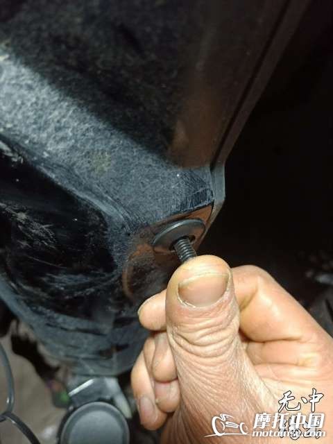

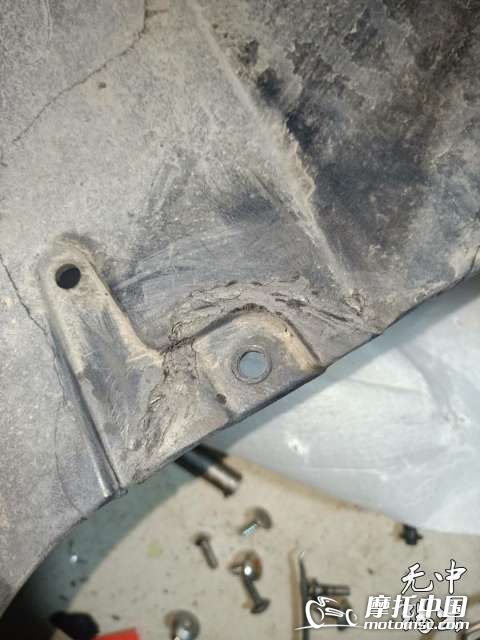

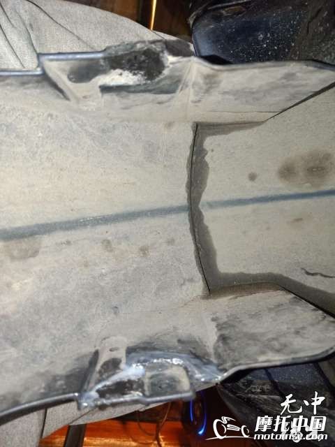

    尾部卡扣查漏补缺,坏的替换
     楼主| 发表于 2019-1-24 14:43:59 | 显示全部楼层

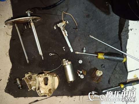

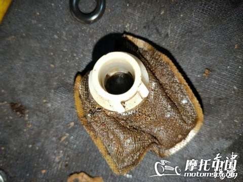

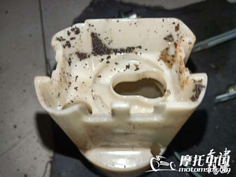

    汽油泵拆解清洗
     楼主| 发表于 2019-1-24 14:44:28 | 显示全部楼层

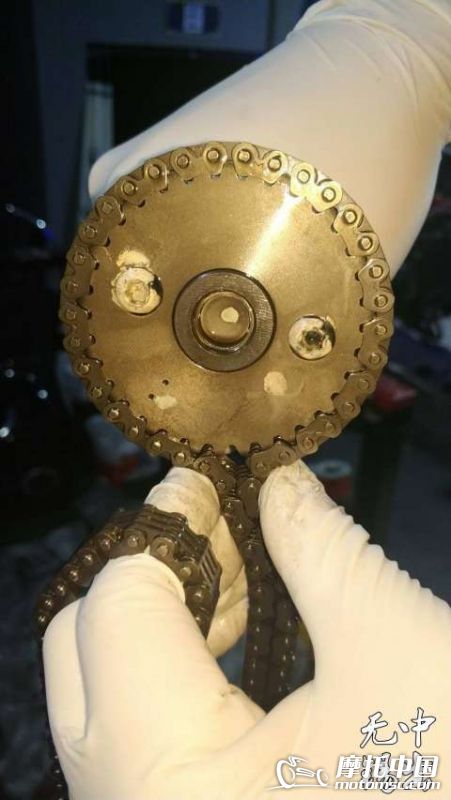

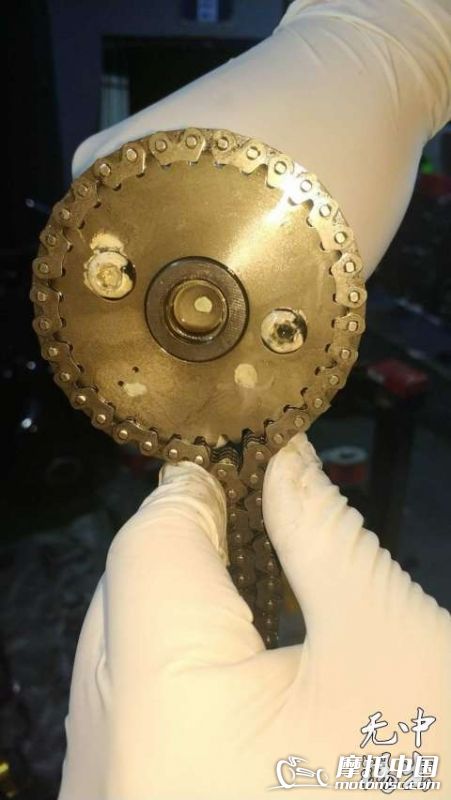

    时规链对比都为拆车

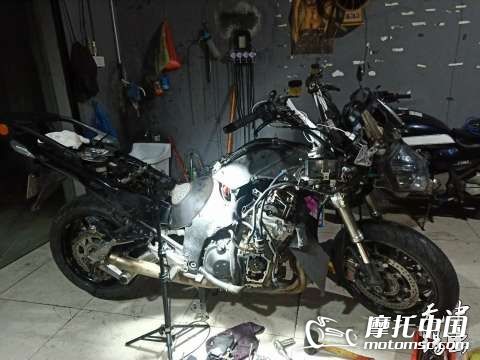

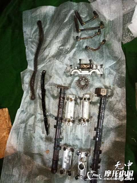

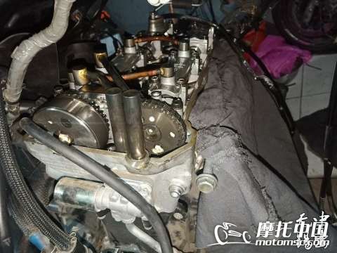

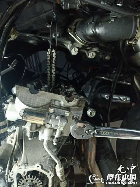

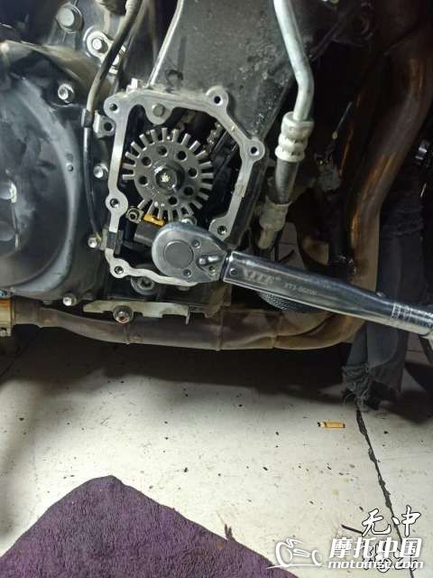

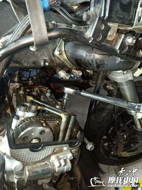

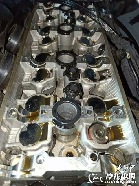

     楼主| 发表于 2019-1-24 14:46:42 | 显示全部楼层

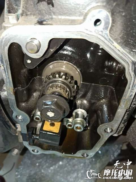

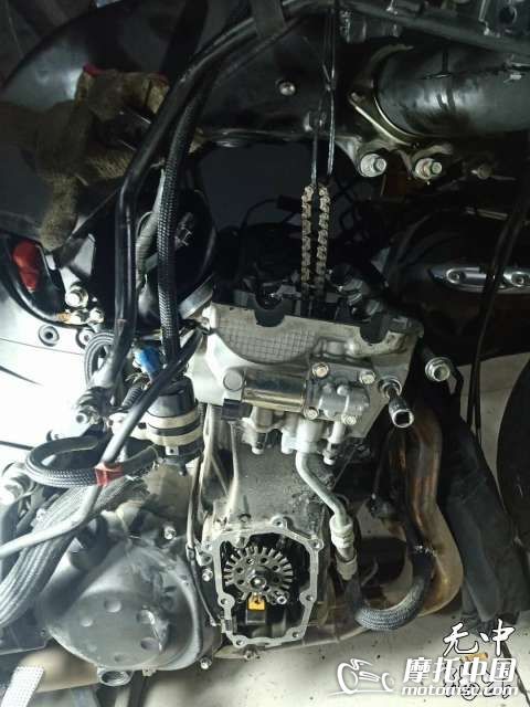

    安装时规齿、时规链、触发盘、凸轮轴、凸轮轴压块、油道、涨紧器,涨紧器压条、调整好正时盘车检查再次确认无误后安装缸盖。

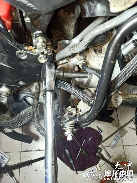

     楼主| 发表于 2019-1-24 14:47:13 | 显示全部楼层

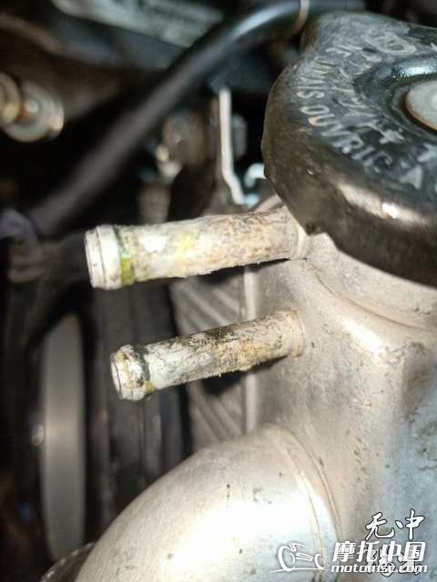

    水箱以及加水口处清洗

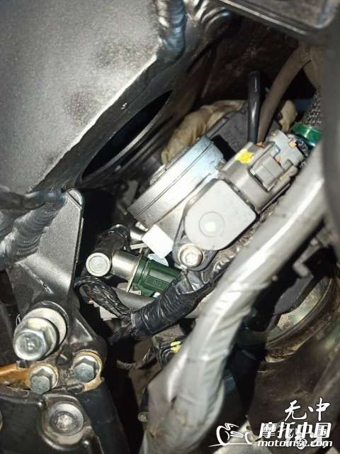

     楼主| 发表于 2019-1-24 14:47:42 | 显示全部楼层

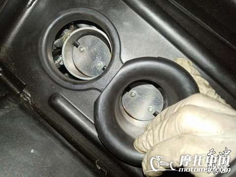

    电喷总成以及空滤连接口的安装

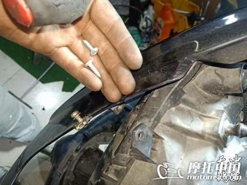

     楼主| 发表于 2019-1-24 14:49:47 | 显示全部楼层

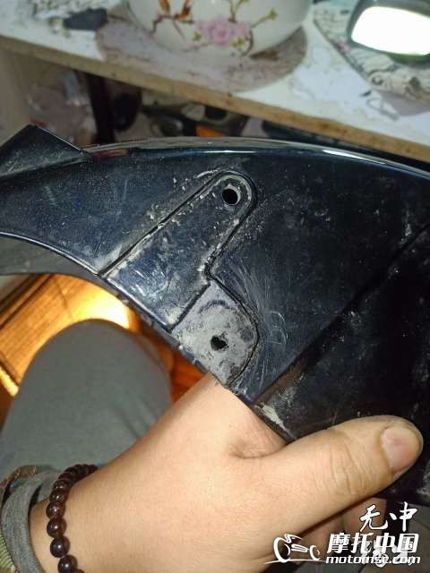

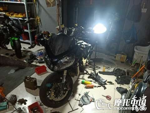

    头罩安装,螺丝查漏补缺

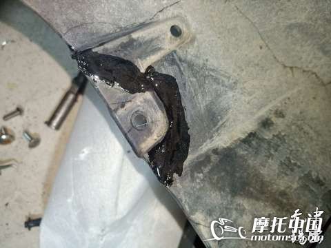

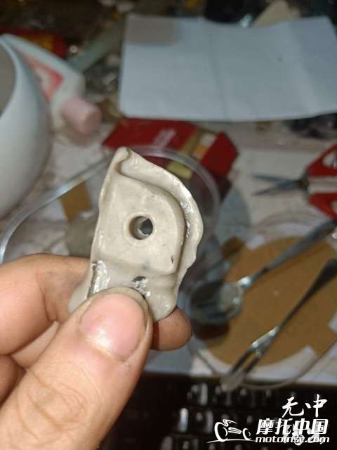

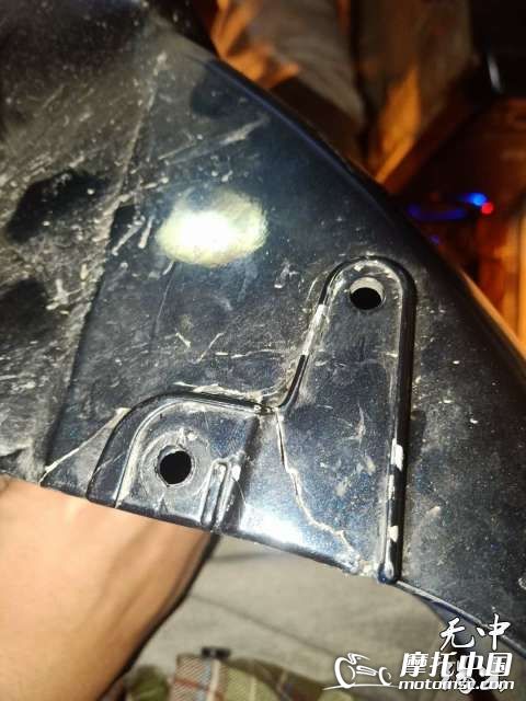

     楼主| 发表于 2019-1-24 14:50:52 | 显示全部楼层

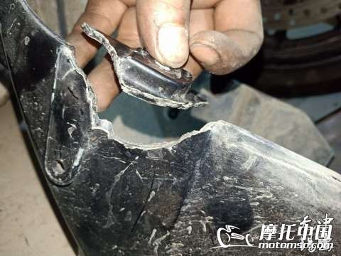

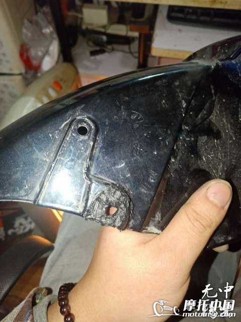

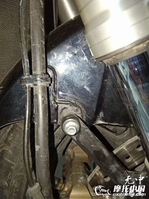

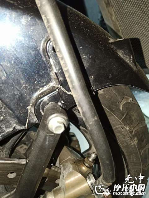

    翻模补板
