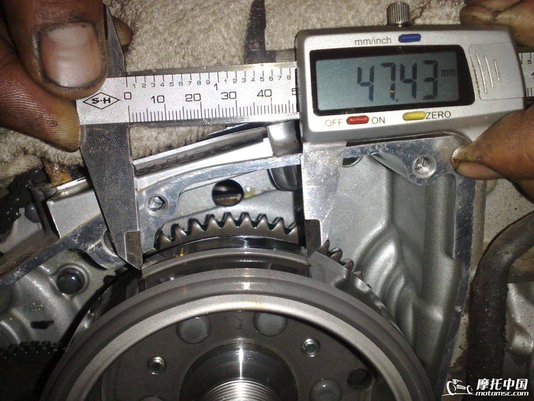

     楼主| 发表于 2016-3-27 23:12:11 | 显示全部楼层
    叶落知秋 发表于 2016-3-27 21:44
    胖子,想要提速猛啊,什么车?排量多少?凸台长度几度?
    就是我的钻豹 191cc,凸台长度么,好像是47MM。就是GS平顶活塞陪的磁钢,原车是三信的点火器,我自己换了05370电装的点火器。现在提速不爽的是电喷专用点火器
