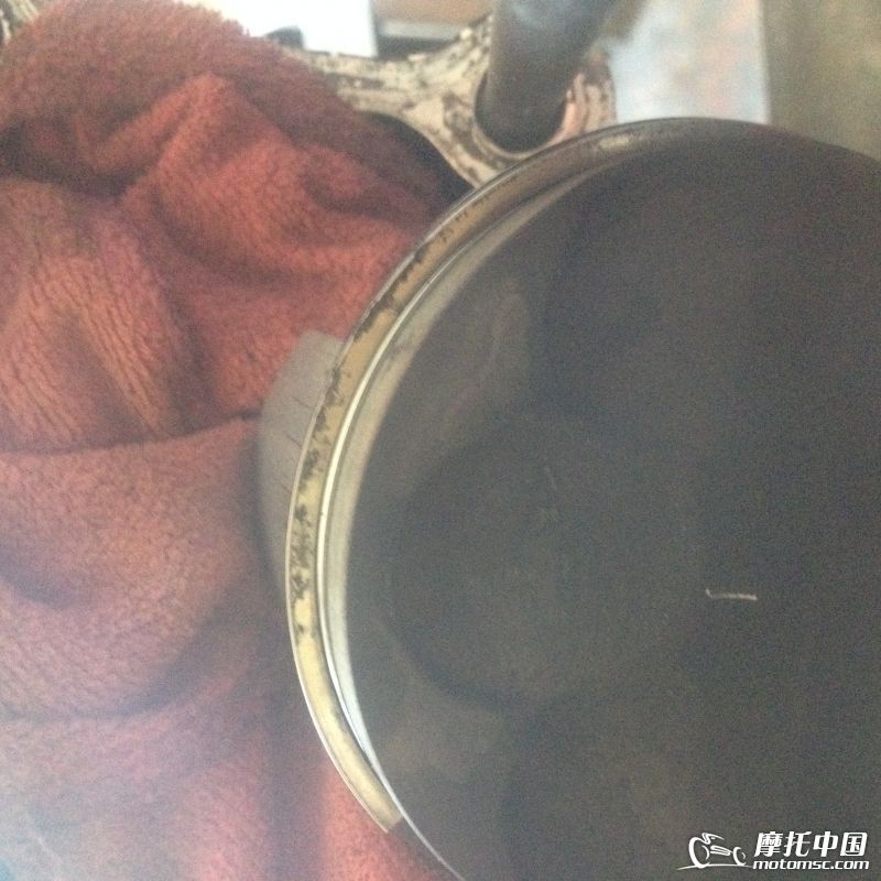

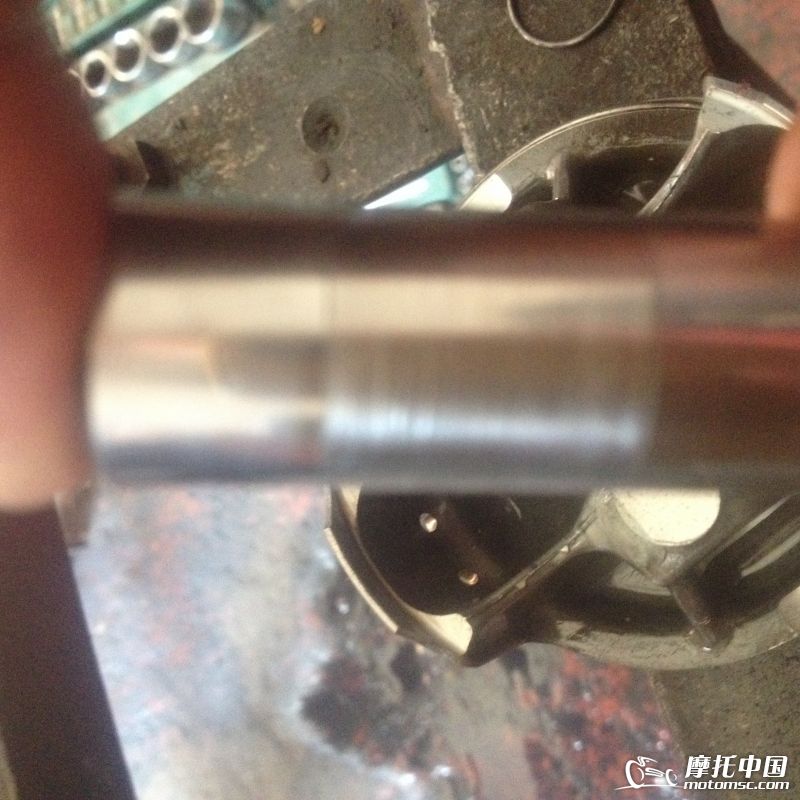

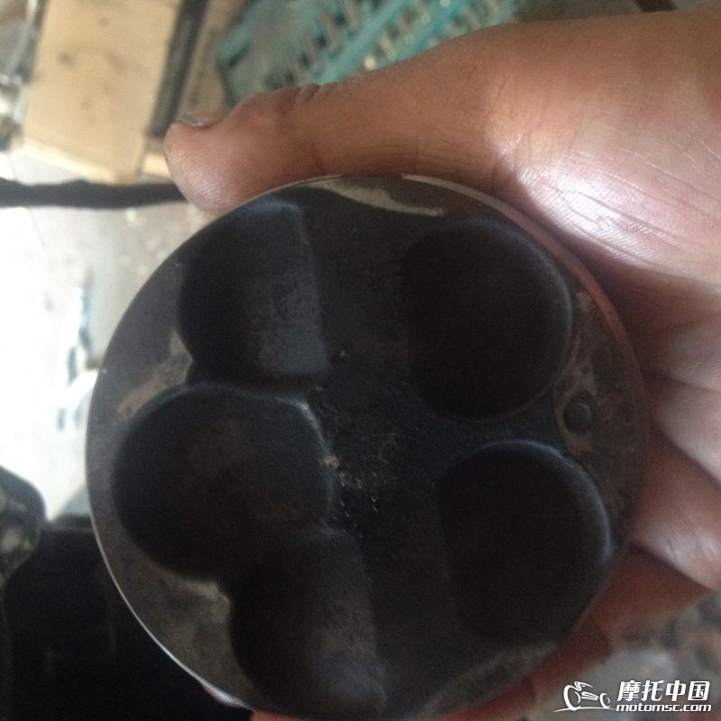

    鬼子的活塞锻造做到真漂亮
    发表于 2016-3-31 07:38:26 指尖摩托手机 | 显示全部楼层
    接触面的磨损为什么都是毛的啊  这个车有问题要好好查一下
    发表于 2016-3-31 11:52:52 | 显示全部楼层
    胥志国 发表于 2016-3-30 20:58
    凸轮轴的跳动,造成压盖和凸轮轴的磨损痕迹
    看看油底就知道了,曲轴基本断定完蛋
    估计轴瓦的碎粉跟着机油到处走,也弄得到处有磨痕吧。
    不及时检查和维修,等情况恶劣了,才检修,后果很严重。
     楼主| 发表于 2016-3-31 12:03:28 | 显示全部楼层
    南益200 发表于 2016-3-31 11:52
    看看油底就知道了,曲轴基本断定完蛋
    是的
     楼主| 发表于 2016-3-31 12:05:33 | 显示全部楼层
    必须的
