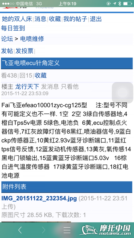

    大哥。我这不知道哪里有问题。电门线接好了电瓶正极负极都接好了。节气门线接好了,喷油嘴线接好。其余没有接,车打不燃。但是喷油嘴在打开电门的时候有相电流的声音两下,其余就感觉没有反应了。这种情况是不是说明ECU在工作喷油嘴在工作但是就是不行。麻烦帮帮忙

    大哥我今天在一个论坛上看到说,喷油嘴有反应但不能启动还差一个启动信号,说要接什么磁电机触发信号,单没有说怎么接。大哥在哪里接啊!

    就是剪过线,但是论坛有飞亚的针脚定义,不过没有说触发信号线是那根,CKP传感器正是不是就是触发信号。应该接在车的什么位置

    触发信号接ecm.你找下哪条是触发线

    发表于 2016-5-15 09:26:17 指尖摩托手机 | 显示全部楼层
    她的双人床 发表于 2016-5-15 09:21
    就是剪过线,但是论坛有飞亚的针脚定义,不过没有说触发信号线是那根,CKP传感器正是不是就是触发信号。 ...
    Ckp就是触发器
