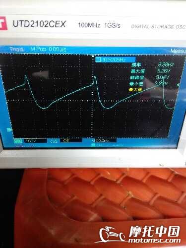

    今天你玩示波器了吗-示波器辅助检测-真空波形,发现化油器问题

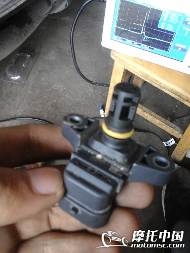

    化油器车没有压力或真空度传感器,外加的?
    是外加的.
    发表于 2016-6-9 23:07:42 指尖摩托手机 | 显示全部楼层
    应该是做了一个负压传感器的检测工具

    发表于 2016-6-11 22:30:34 指尖摩托手机 | 显示全部楼层
    叶落-知秋 发表于 2016-6-7 11:45
    第一张波形图,是化油器没有调节好的波形,如果调试不出第二张波形图的样子,那么这个化油器是坏了,原 ...
    知秋老师,我曾经看过您的文章说是波形电压差应在3V左右,而我看龙版主的波形没有一个3v左右电压差?问题出在哪里?恳请老师指点,谢谢!
    发表于 2016-6-14 08:31:28 指尖摩托手机 | 显示全部楼层
    化油器的车负压传感器的检测工具怎样做?
     楼主| 发表于 2016-6-28 17:38:12 指尖摩托手机 | 显示全部楼层
    摩托医生 发表于 2016-6-11 22:30
    知秋老师,我曾经看过您的文章说是波形电压差应在3V左右,而我看龙版主的波形没有一个3v左右电压差?问题 ...
    传感器反馈本身就是3v的电压.哪里找3v的压差.如果是5v才会有3v压差
     楼主| 发表于 2016-6-28 17:43:45 指尖摩托手机 | 显示全部楼层
    这是用7809的压力传感器波形.常压下是5.44v有3v的压差.
    发表于 2016-6-28 17:53:25 指尖摩托手机 | 显示全部楼层
    这个汽车三合一的传感器可不可以改压力传感器?
    发表于 2016-6-28 18:09:56 指尖摩托手机 | 显示全部楼层
    帮我看看
