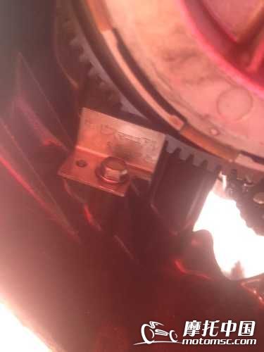

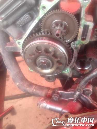

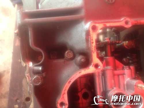

    起动机大家看一下和国产什么车的启动机相思、yg6一样的,只是后腚的固定螺丝支架不一样、前几年起动机卖不到实,我基本都是用它改装的,启动效果差不多的,动手能力强车友可以改装一下。

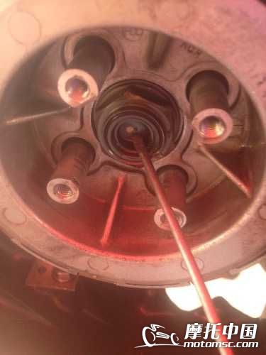

    离合器付轴上上有一压盖封装、上面有一小孔、机油从这里喷射出来;应该是泄压、为离合器散热吧!我个人看法、如有不对、请大家斧正!
     楼主| 发表于 2016-7-4 11:03:31 指尖摩托手机 | 显示全部楼层
    直推挡板、防止离合器松拖、而设计,一旦松拖、接触就产生噪音、必须检查、防止机械事故发生。
     楼主| 发表于 2016-7-4 11:15:47 指尖摩托手机 | 显示全部楼层

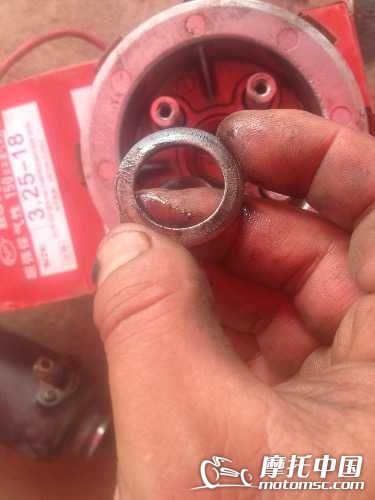

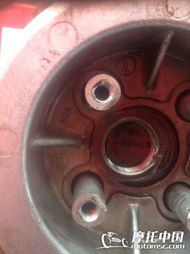

    离合器应该是是富士公司的早期产品、上面是一个27mm螺母固定、下面是个垫片、out字样朝外、离合片国产cg125完全可以代换。
     楼主| 发表于 2016-7-4 11:23:49 指尖摩托手机 | 显示全部楼层

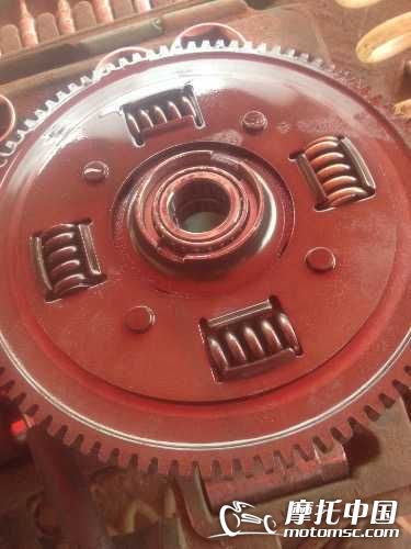

    离合大鼓采用了4个缓冲弹簧设计,不想国产cg采用缓冲胶块,这样大大减轻机器年久后,胶块老化僵硬后产生的噪音。

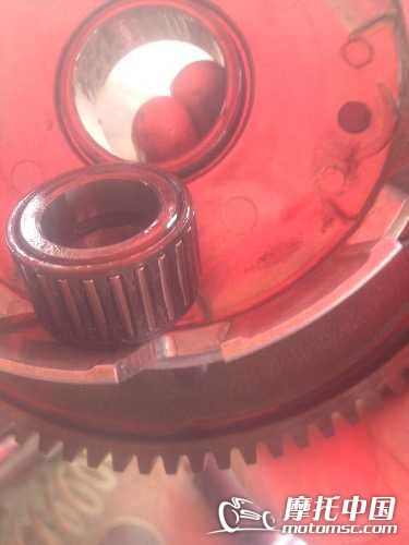

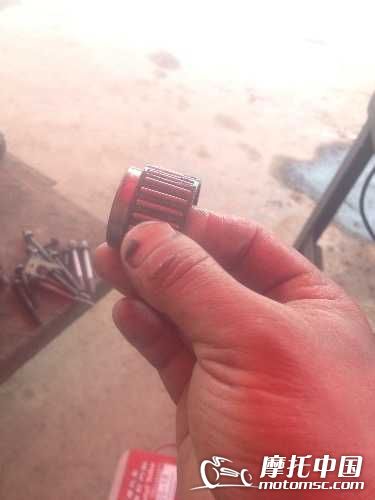

    离合大鼓中间有两个衬套、中间是个滚针轴承设计。

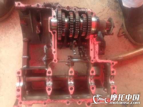

    9点单触发设计

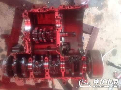

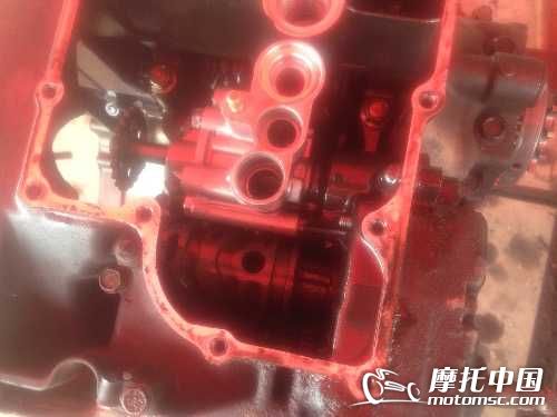

    准备开箱

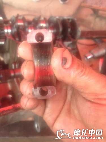

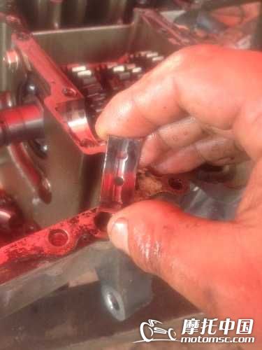

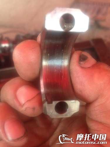

    连杆瓦大瓦已经报废、连杆压盖已经烧蚀,可想当时的速度和转速了。
