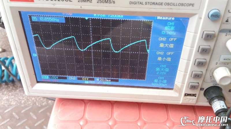

    龙版主,我把传感器油管剪短了,按照你说用针筒吸住油箱负压管,正常车测的GY6波形是这样的,看看怎样
     楼主| 发表于 2016-7-19 13:51:06 指尖摩托手机 | 显示全部楼层
    波形是电子风门关闭时测得

    混合比还要在调

    2014无锡郭大 发表于 2016-7-19 18:12
    混合比还要在调
    这是调到最好的状态了,是新车 ,不知道是传感器问题还是手法问题
    发表于 2016-7-20 10:03:08 指尖摩托手机 | 显示全部楼层
    GY6调出这样的波形算是ok了.3v的传感器视觉上是比较矮.关于波形锋尖的产生有的车高一点,有的低一点,那个和配气相位有关.如用5v的传感器由于波形整体变高.小尖锋就明显一点.看习惯就好.如果用3v的可以试调下时基.或者调小一点电压轴.看下是否显示尖锋.我现在用的是5v.迟些会再搞3v的.这是我个人的一些看法.你可以试试
     楼主| 发表于 2016-7-20 11:01:22 指尖摩托手机 | 显示全部楼层
    龙行天下 发表于 2016-7-20 10:03
    GY6调出这样的波形算是ok了.3v的传感器视觉上是比较矮.关于波形锋尖的产生有的车高一点,有的低一点,那个 ...
    谢谢龙版主

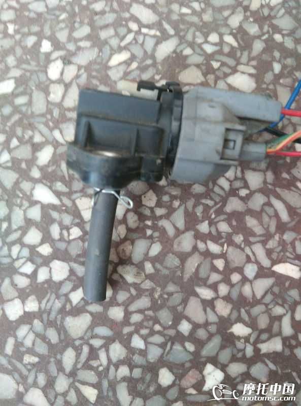

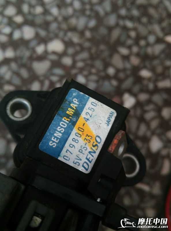

     楼主| 发表于 2016-7-20 11:05:26 指尖摩托手机 | 显示全部楼层
    还想问龙版主你用的什么传感器
    发表于 2016-7-20 11:15:41 指尖摩托手机 | 显示全部楼层
    笨鸟先飞 发表于 2016-7-20 11:05
    还想问龙版主你用的什么传感器
    本田思域的.和你的差不多.
