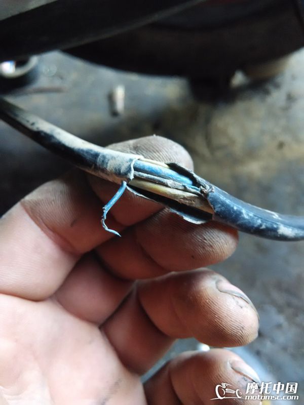

     楼主| 发表于 2016-8-8 00:14:25 | 显示全部楼层
    再次感谢各路高手参与讨论,上文讲到测三线绕组时都很平衡.同时发现了故障点,原来是相线黄色与霍尔蓝色线磨破了皮
    这才恍然大悟.这种情况完全用万用表测的出来呀.霍尔有一种叫法叫位置传感器,可以利用万用表测量五根线对车架有无短路.再测霍尔五根线对相线有无短路.

    发表于 2016-8-8 02:49:12 指尖摩托手机 | 显示全部楼层
    奇葩故障,霍尔与相线同时搭铁
