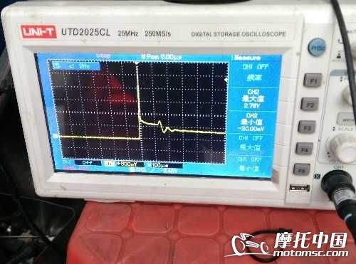

     楼主| 发表于 2016-8-13 12:27:26 指尖摩托手机 | 显示全部楼层
    小结:本车动力不足主要原因是火花塞和上面没有提到的后刹车片掉皮小小拖刹
     楼主| 发表于 2016-8-14 08:39:29 指尖摩托手机 | 显示全部楼层
    在这里有个问题要问知秋老师,此车火花塞影响了震荡波的判断正确与否,与此车的低压波形对不对,请老师指教
     楼主| 发表于 2016-8-15 17:01:45 指尖摩托手机 | 显示全部楼层
    今天把原来换下来的高压包装上正常车确实不行

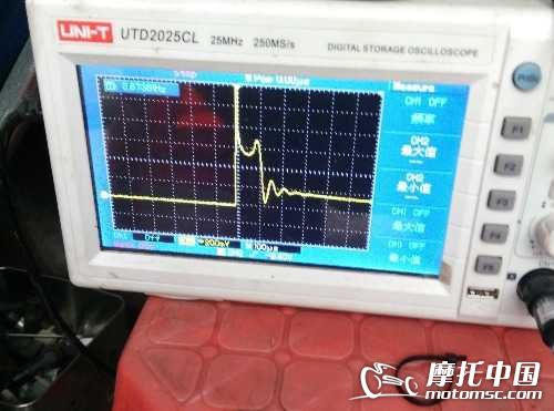

     楼主| 发表于 2016-8-15 17:27:03 指尖摩托手机 | 显示全部楼层
    龙行天下 发表于 2016-8-15 17:19
    火咀对震荡没有任何引响的
    我当时确实换了高压包没换火花塞 ,测得波形没震荡波,我当时也不相信,接着换火花塞,震荡波出来了

    发表于 2016-8-15 18:12:20 指尖摩托手机 | 显示全部楼层
    高压包有可能使击穿电压和燃烧电压高,火花塞确实会影响后期振荡波
    发表于 2016-8-15 18:12:47 指尖摩托手机 | 显示全部楼层
    例如高压包次级到火花塞之间线路只要出现接触不良,电压就上去了。 火花塞中间电极与铁壳之间本身存在着寄生电容,所以也会影响振荡波。
     楼主| 发表于 2016-8-15 21:30:22 指尖摩托手机 | 显示全部楼层
    御龙千里 发表于 2016-8-15 18:12
    例如高压包次级到火花塞之间线路只要出现接触不良,电压就上去了。 火花塞中间电极与铁壳之间本身存在着寄 ...
    谢谢御龙版主解答
