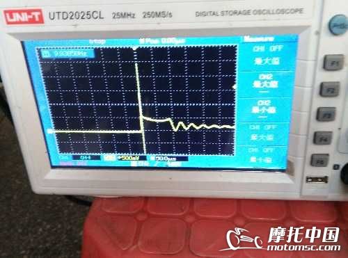

    17楼的击穿电压高,燃烧电压高,是不是火花塞间隙大和混合气稀的表现

    这击穿门上压燃烧电压为什么这么高?

    摩托医生 发表于 2016-8-15 15:30
    这击穿门上压燃烧电压为什么这么高?
    这个是着车之后测的高压包次级波,吓死人了,严重超生,没有示波器还真不敢说话。不过当时还没什么把握断定故障具体在哪里,只见高压包铁心生锈,很容易拆开高压包螺钉。接触的地线耳朵被铁锈隔着了,生锈的铁心更不能完全接地。新机几千元的东西现在旧了,由于维修金额已上500,放他一马,重新处理打磨接地处,波形出来了。试车一切OK
     楼主| 发表于 2016-8-15 18:52:42 指尖摩托手机 | 显示全部楼层
    由于时间有限,只能根据测得波形一次性把波形反映的故障处理了,没法中途一一详细检测故障测量波形,拍照,不对之处请同行指正
