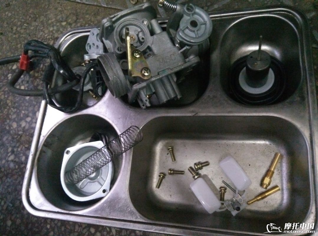

     楼主| 发表于 2017-1-15 21:02:27 | 显示全部楼层
    根据故障表现冷车动油门熄火,加上又是冬天,多数是混合气希了,但跟故障表现又不太相似,无奈之下还是把方向指向了化油器,看看
    发表于 2017-1-16 05:31:55 指尖摩托手机 | 显示全部楼层
    故障排除了吗
     楼主| 发表于 2017-1-16 08:48:11 指尖摩托手机 | 显示全部楼层
    锦衣夜行 发表于 2017-1-16 05:31
    故障排除了吗
    通过对化油器的检验与更换还是没有对故障排除的
