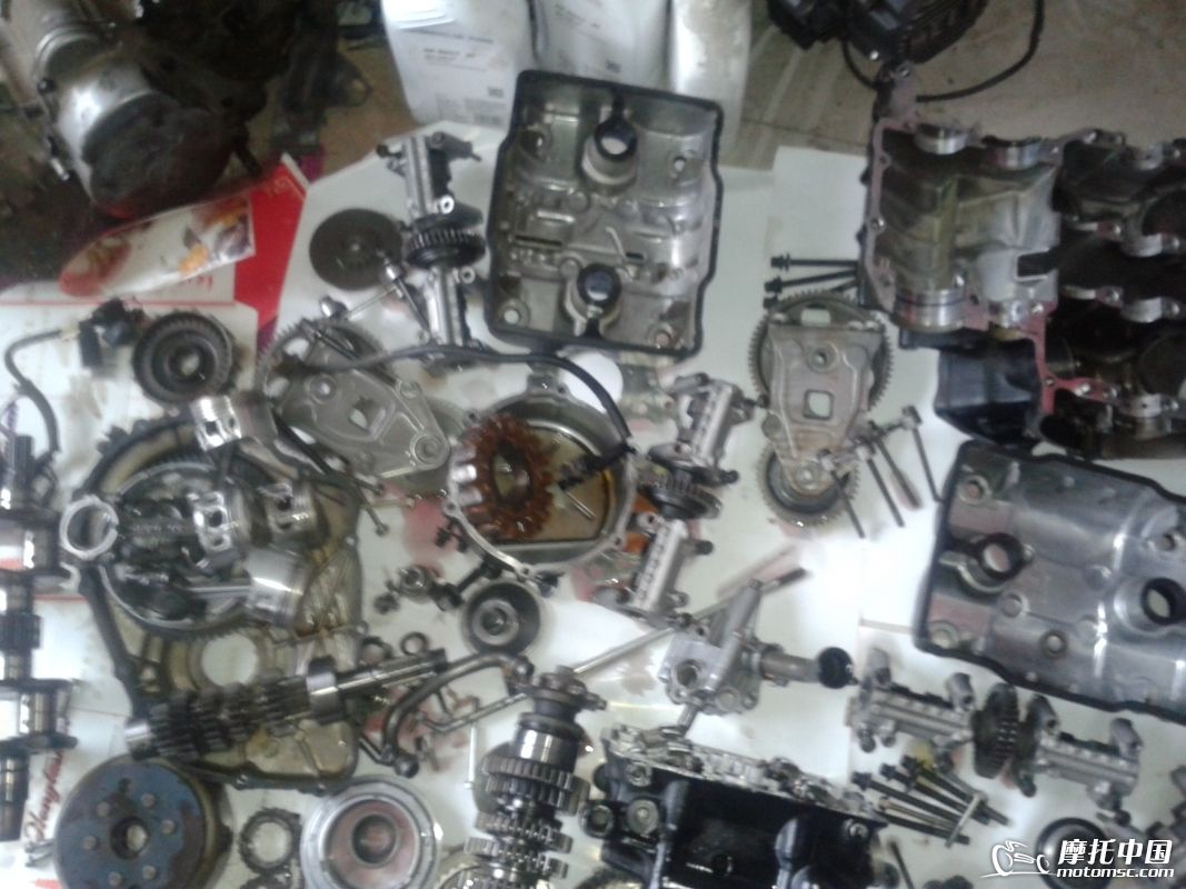

    清洗活塞与燃烧室,清洗剂不只是洗化油器的,更不要舍不得用。

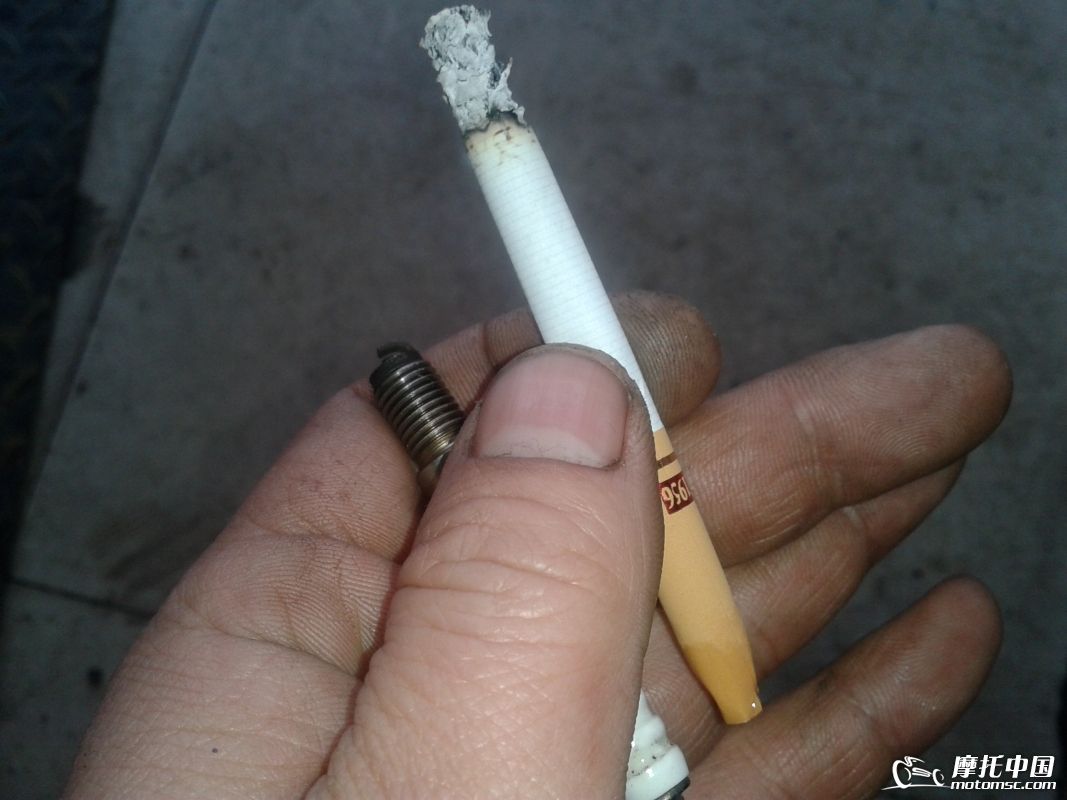

    火嘴稍作清洗,此车是正品火嘴,多注意无损坏,这火嘴价格挺高。
