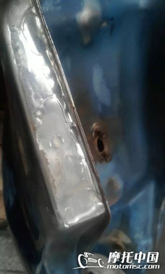

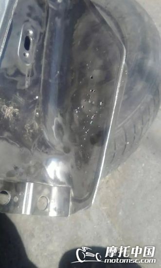

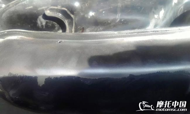

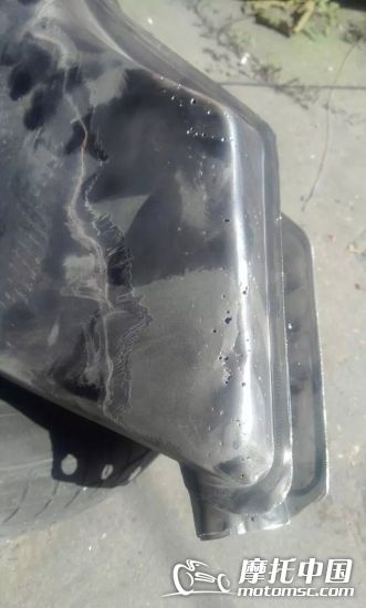

    先从油箱下手
    锈穿了
    锈穿了
    锈
    锈

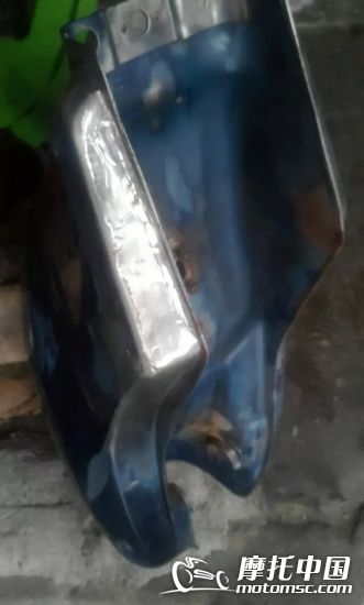

    锡焊
    锡焊
    锡焊
    锡焊
    除去原有的漆
    除去原有的漆

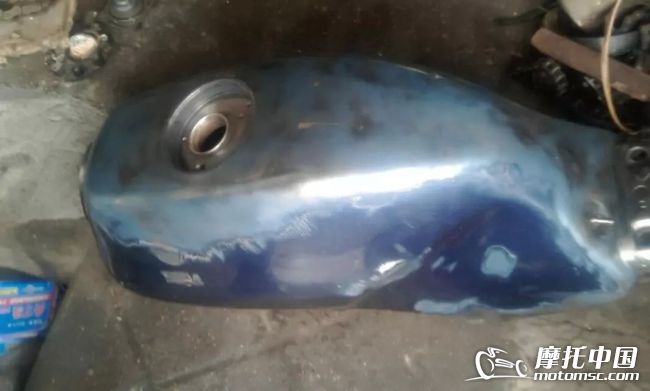

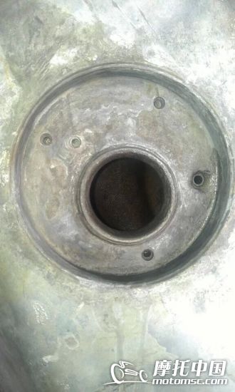

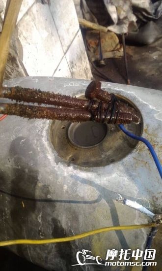

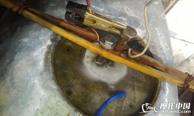

    油箱锡焊补漏后 用食用碱兑水装满油箱  用12V直流电电解油箱里面的锈  !
    电解除锈
    电解除锈
    锈吸附在螺丝上
    锈吸附在螺丝上
    有些效果了
    有些效果了
    有好转了 几乎没有游离锈子
    有好转了 几乎没有游离锈子
    洗干净
    洗干净
    用磷化液侵泡后
    用磷化液侵泡后
    很满意
    很满意

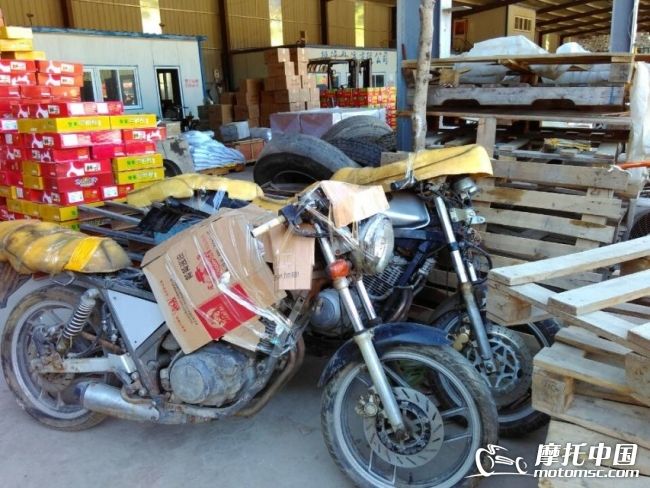

    又一辆瘦驴的到来

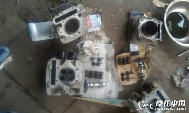

    修复机器
    机器拆开了
    机器拆开了

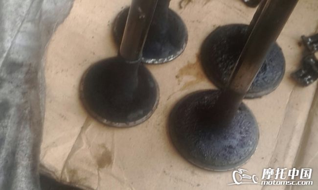

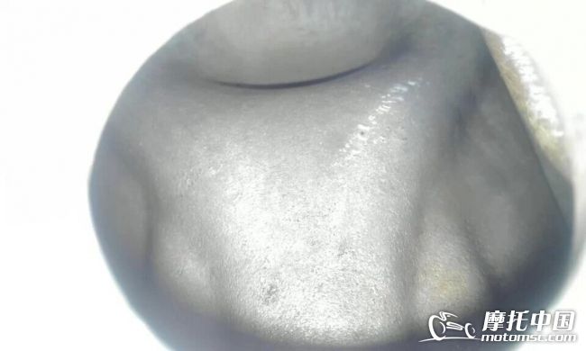

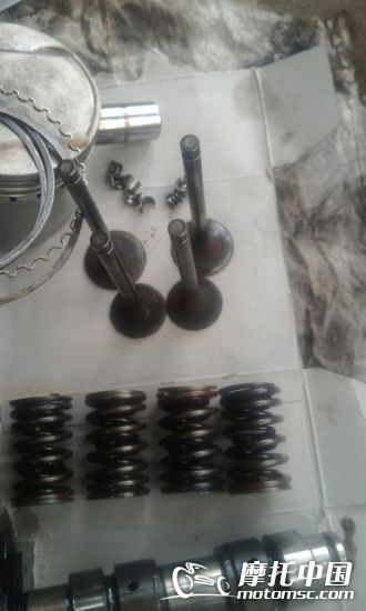

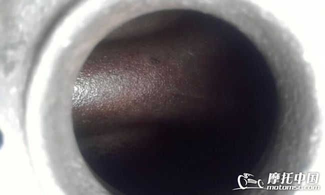

    气门要研磨
    气门要研磨
    磨损不大
    磨损不大

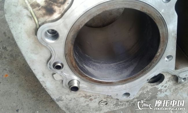

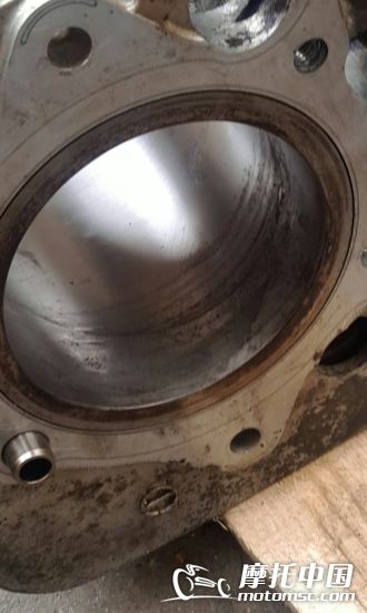

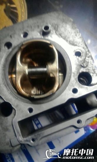

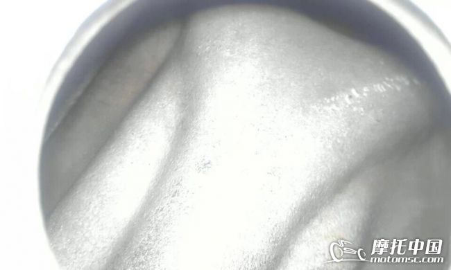

    气缸进水 活塞几乎无磨损
    气缸进水  活塞几乎无磨损
    缸径87
    缸径87

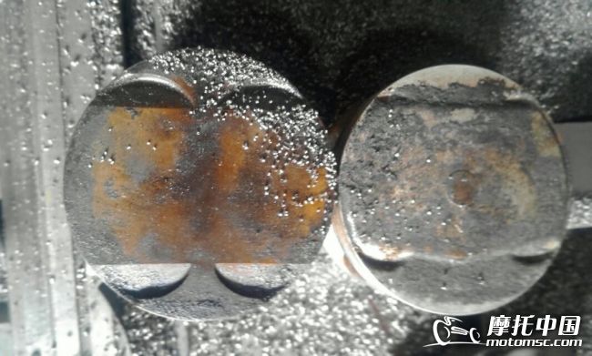

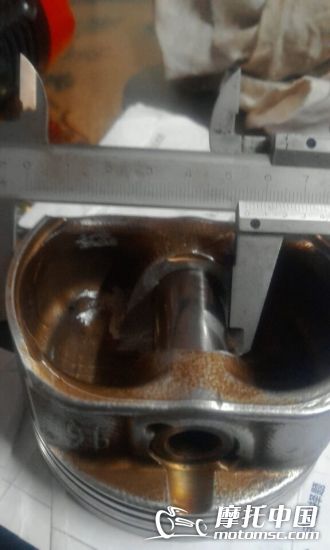

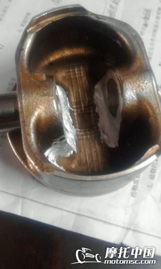

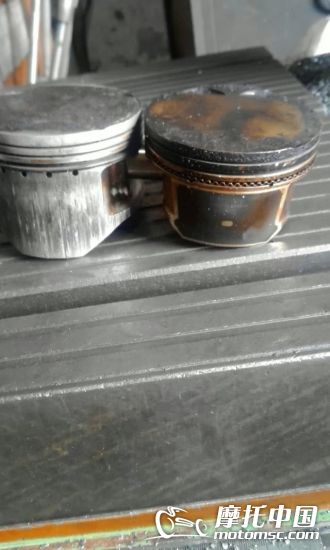

    找来汽车活塞
    找来汽车活塞
    对比
    对比

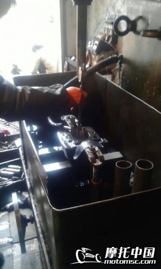

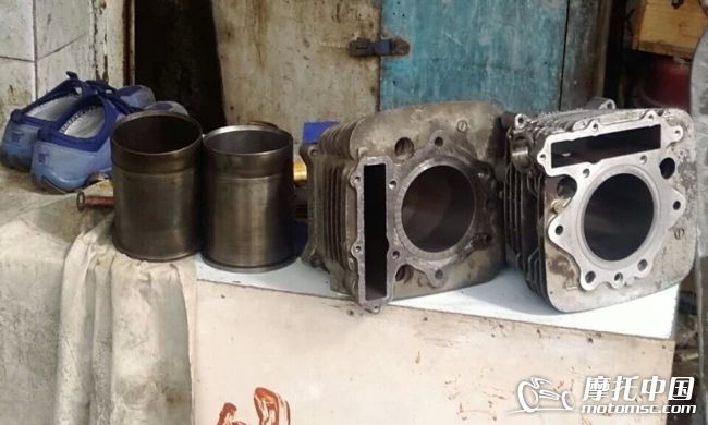

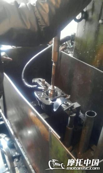

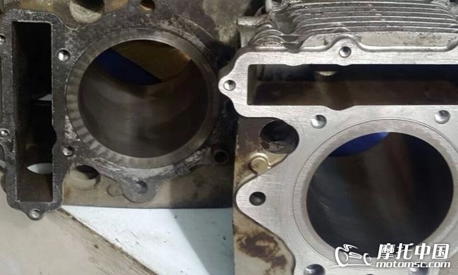

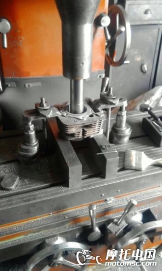

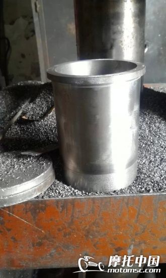

    换缸套
    换缸套

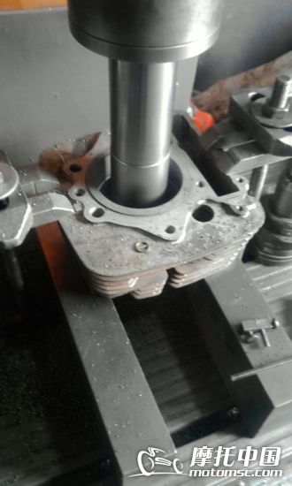

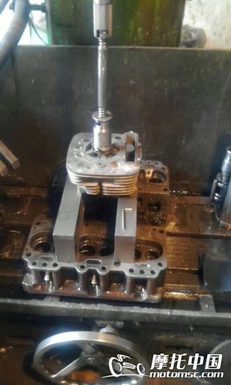

    搪缸 加大到88
    搪缸  加大到88
    定做的缸套
    定做的缸套

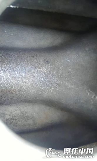

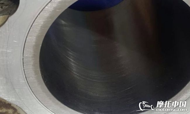

    修复后的气缸
    修复后的气缸
    很满意
    很满意

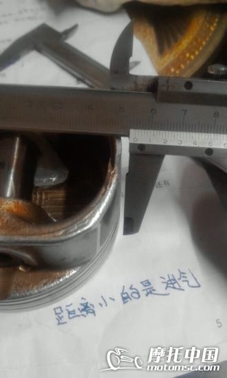

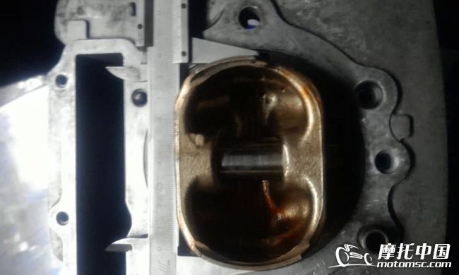

    看不出活塞的安装方向
    看不出活塞的安装方向

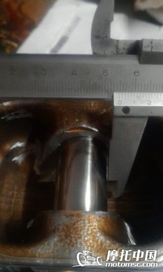

    用量具测
    用量具测

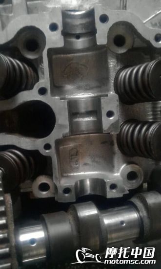

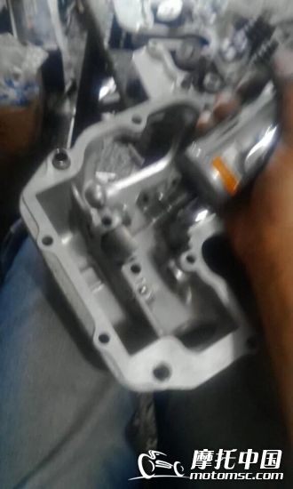

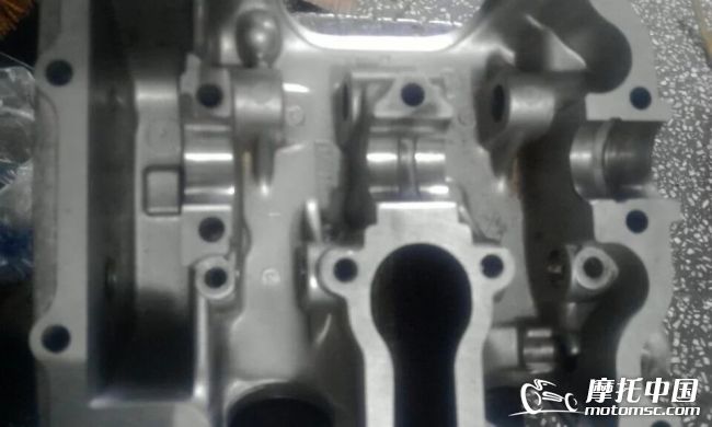

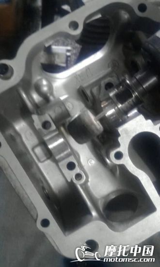

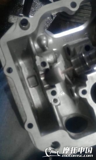

    瘦驴400凸轮轴是缸盖跟摇臂罩盖配合间隙决定机器缸头的噪音!可以将缸头罩盖放在放有砂纸的厚玻璃上8字型研磨 !这个度 只能意会  你懂得
    羊毛轮抛光
    羊毛轮抛光
    缸头罩盖研磨平面 平面可决定凸轮轴在缸头跟压盖的间隙定

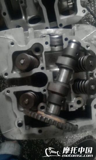

    凸轮轴轴颈用砂纸抛光
    凸轮轴轴颈用砂纸抛光
