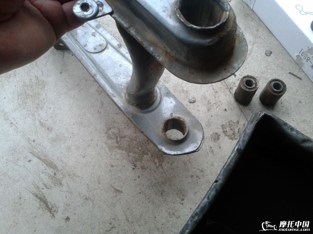

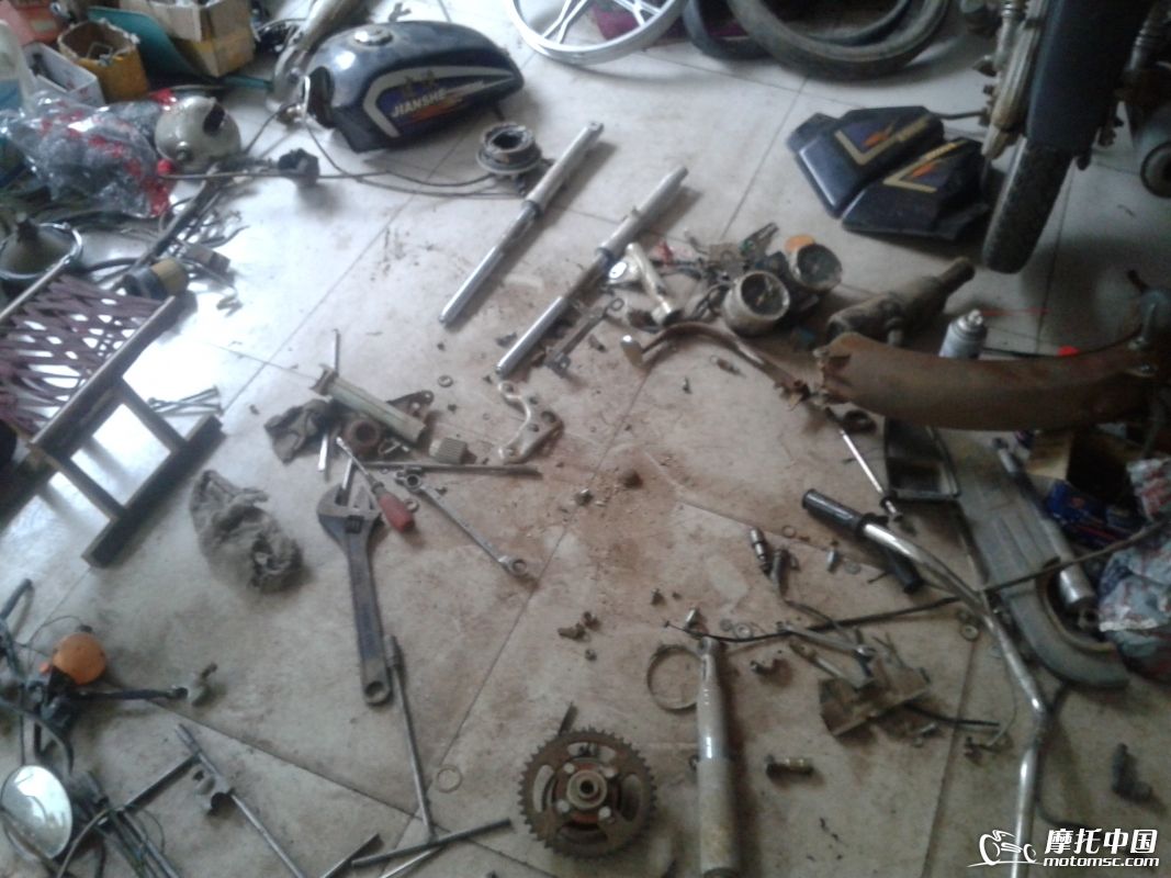

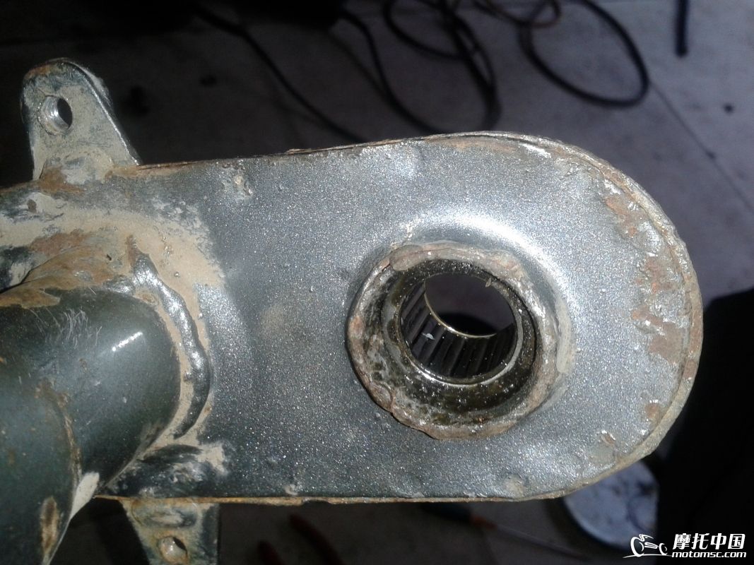

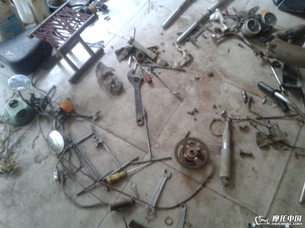

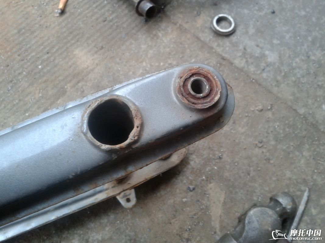

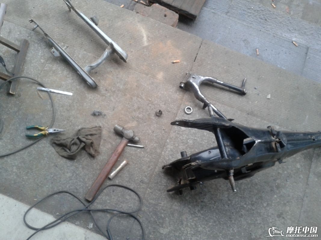

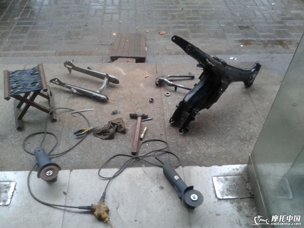

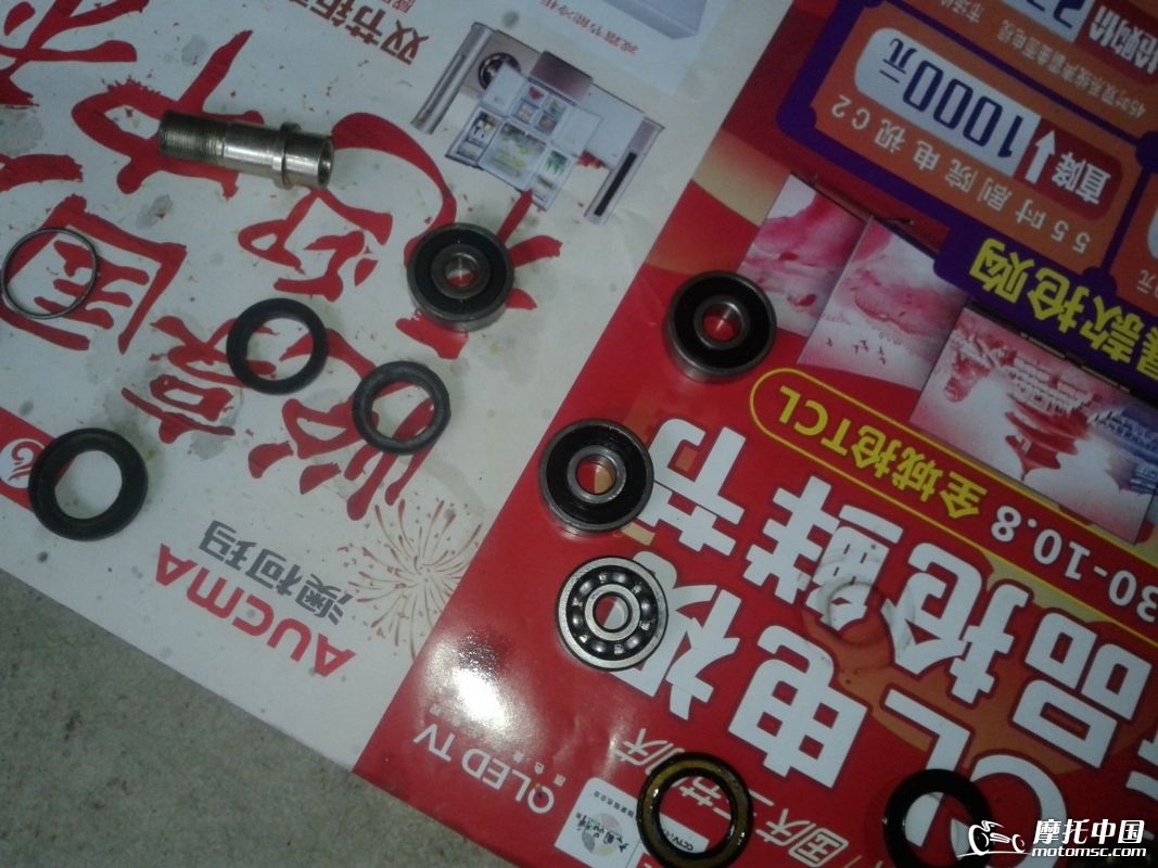

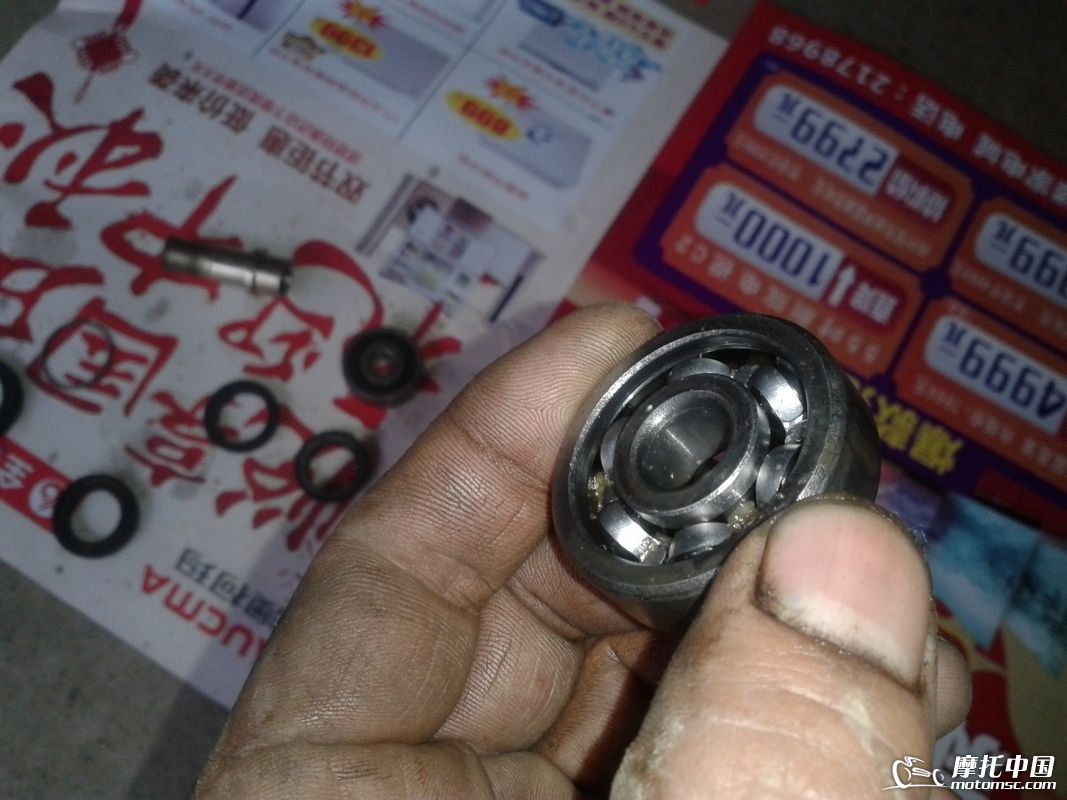

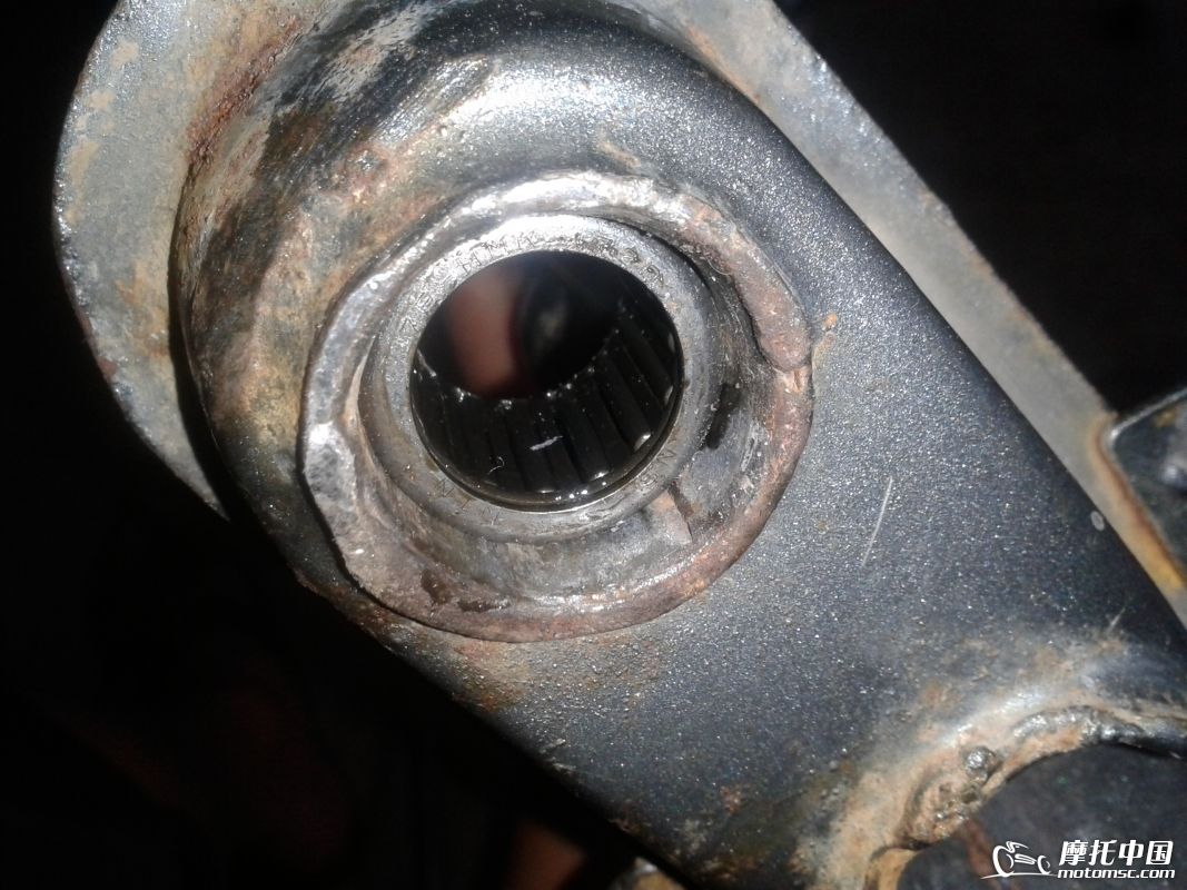

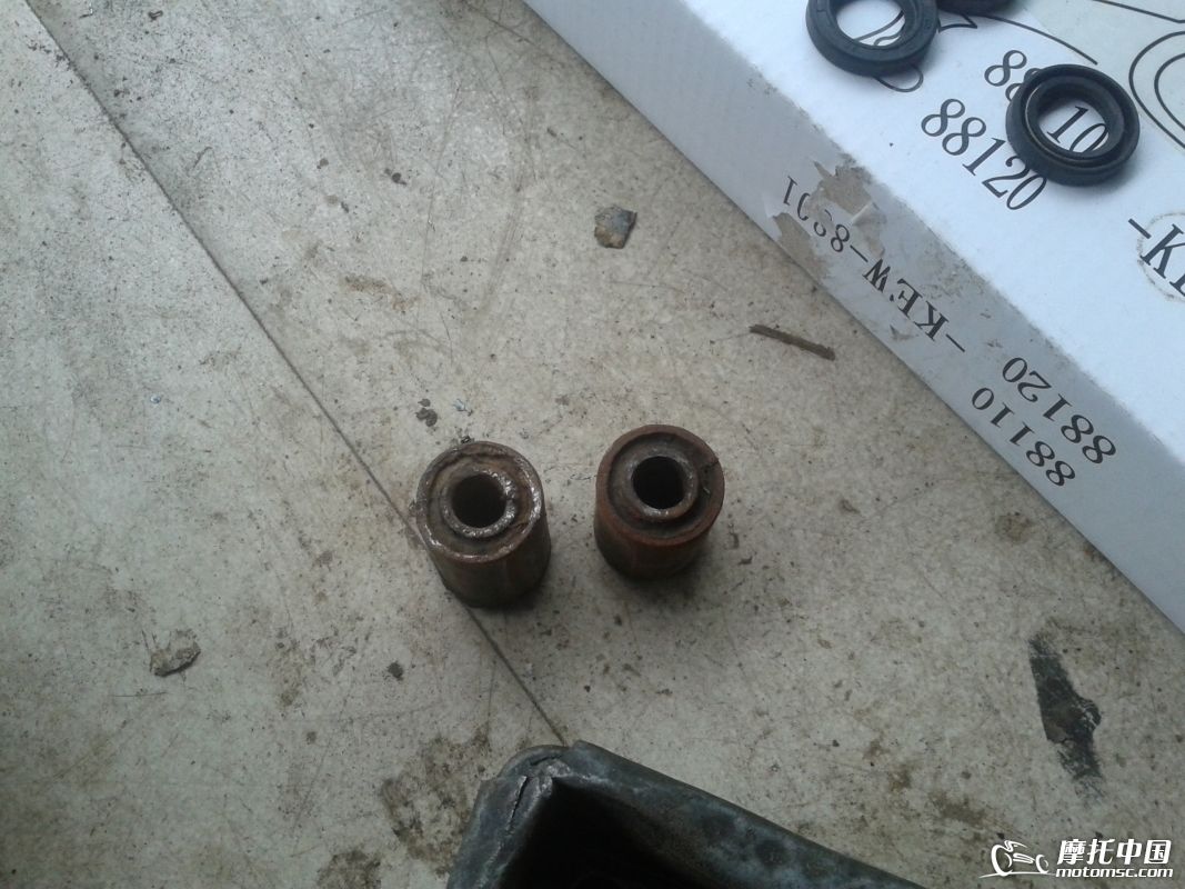

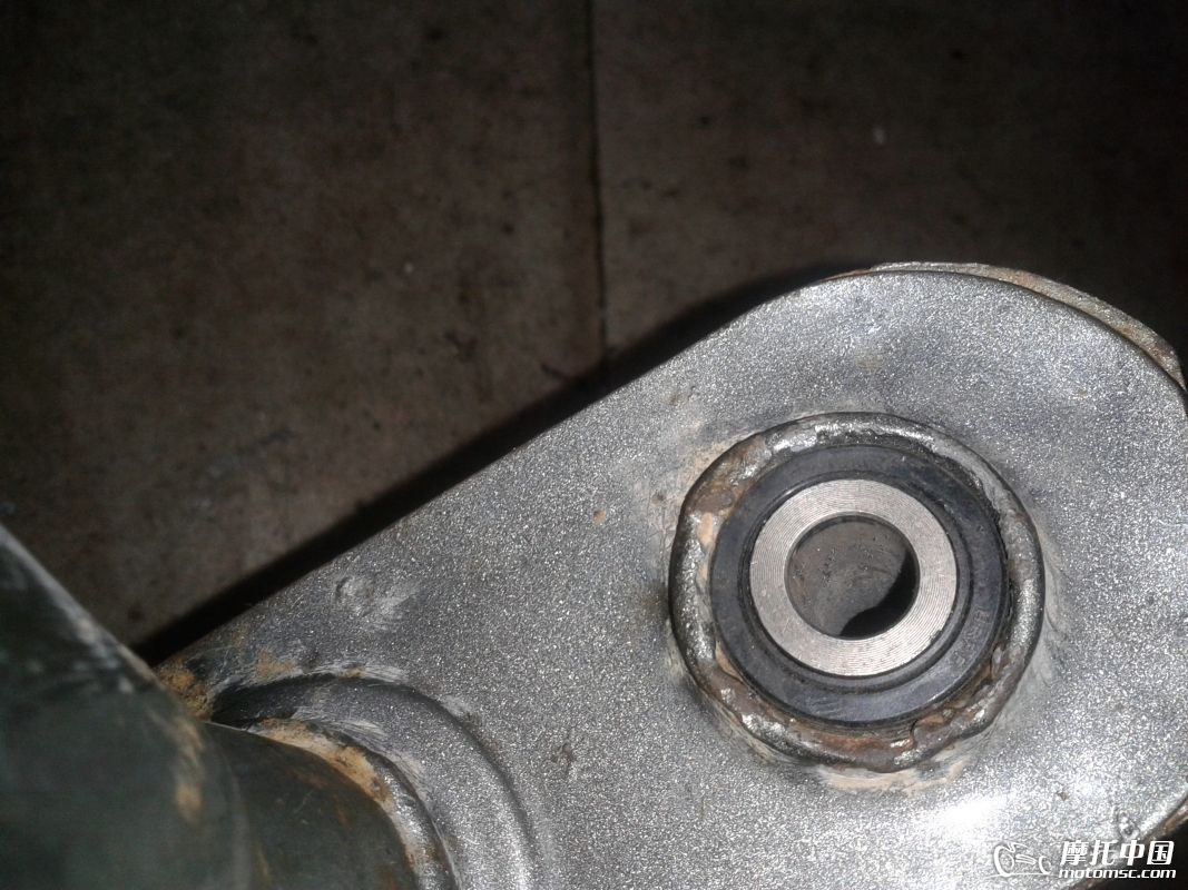

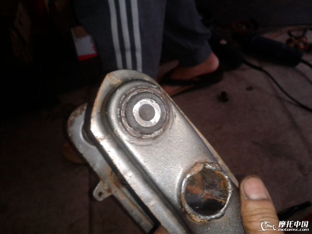

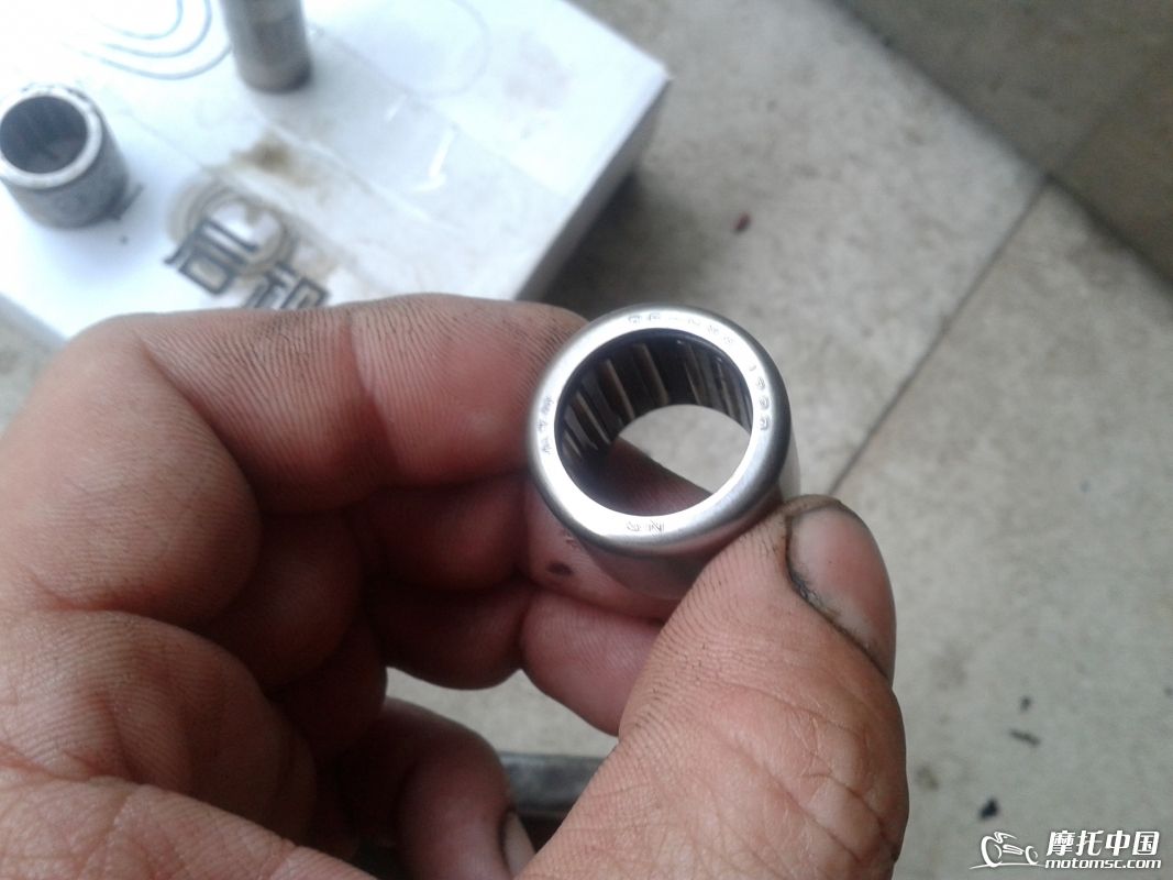

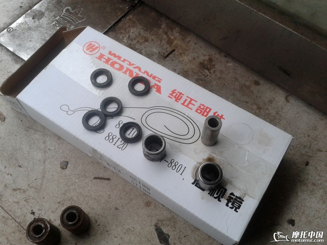

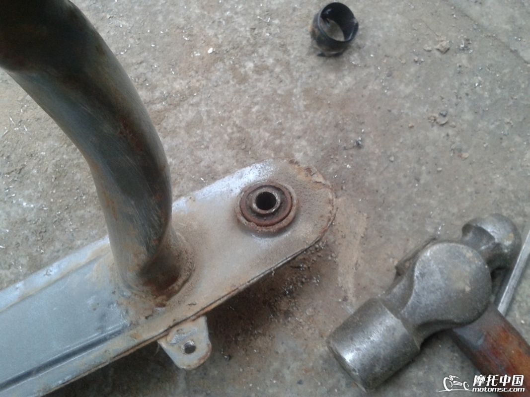

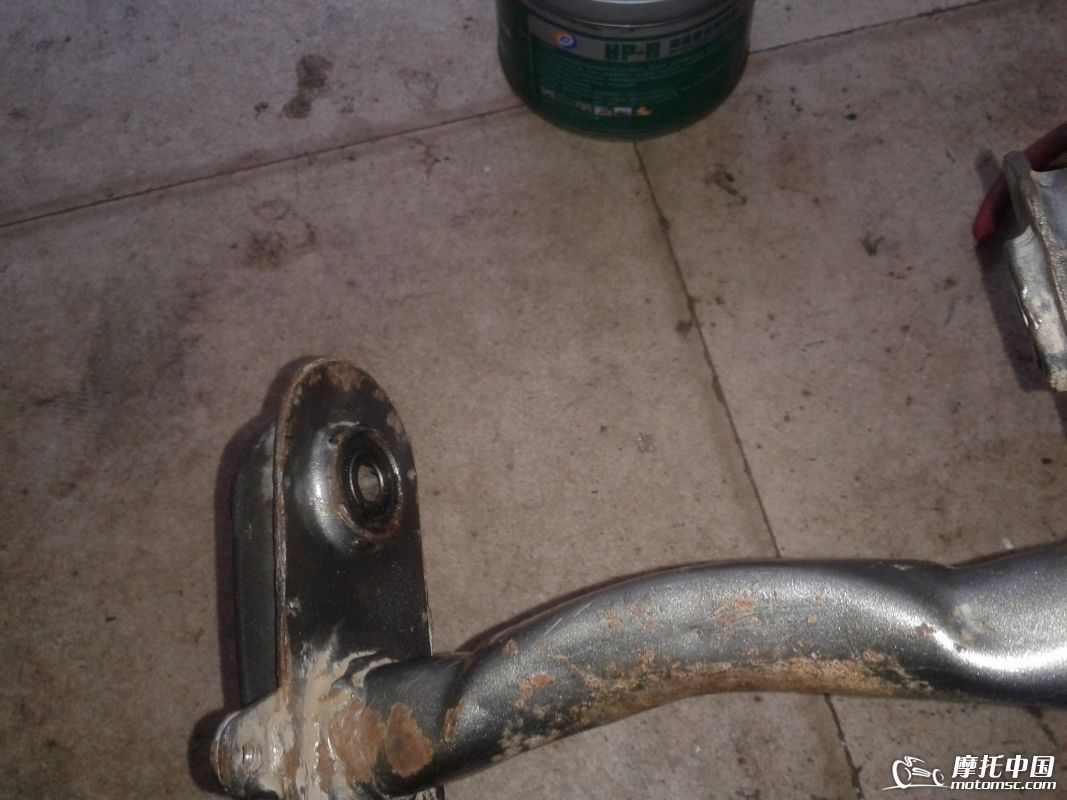

    平叉抖动问题一次性解决,彻底摆脱。

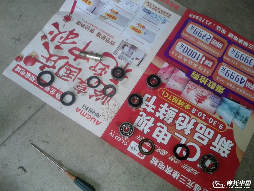

    改装所用部件是vfr400的拆车滚针轴承套件。

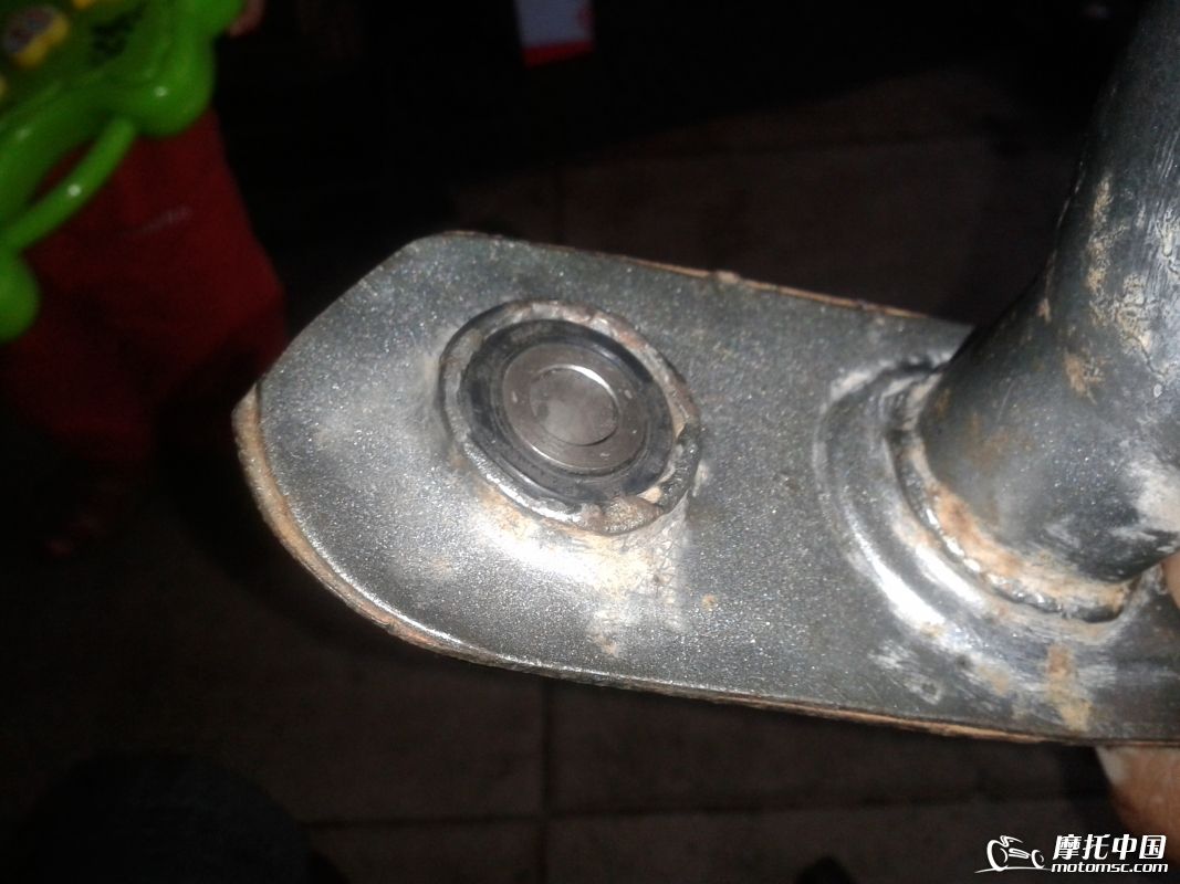

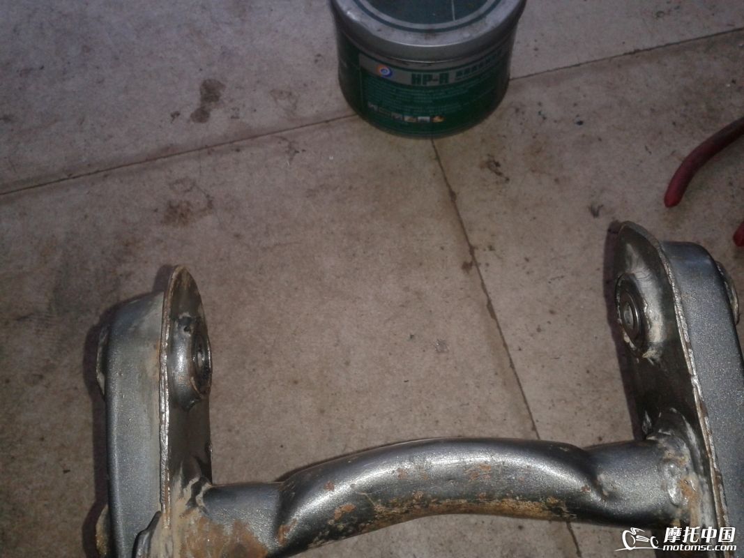

     楼主| 发表于 2017-9-27 21:39:50 | 显示全部楼层

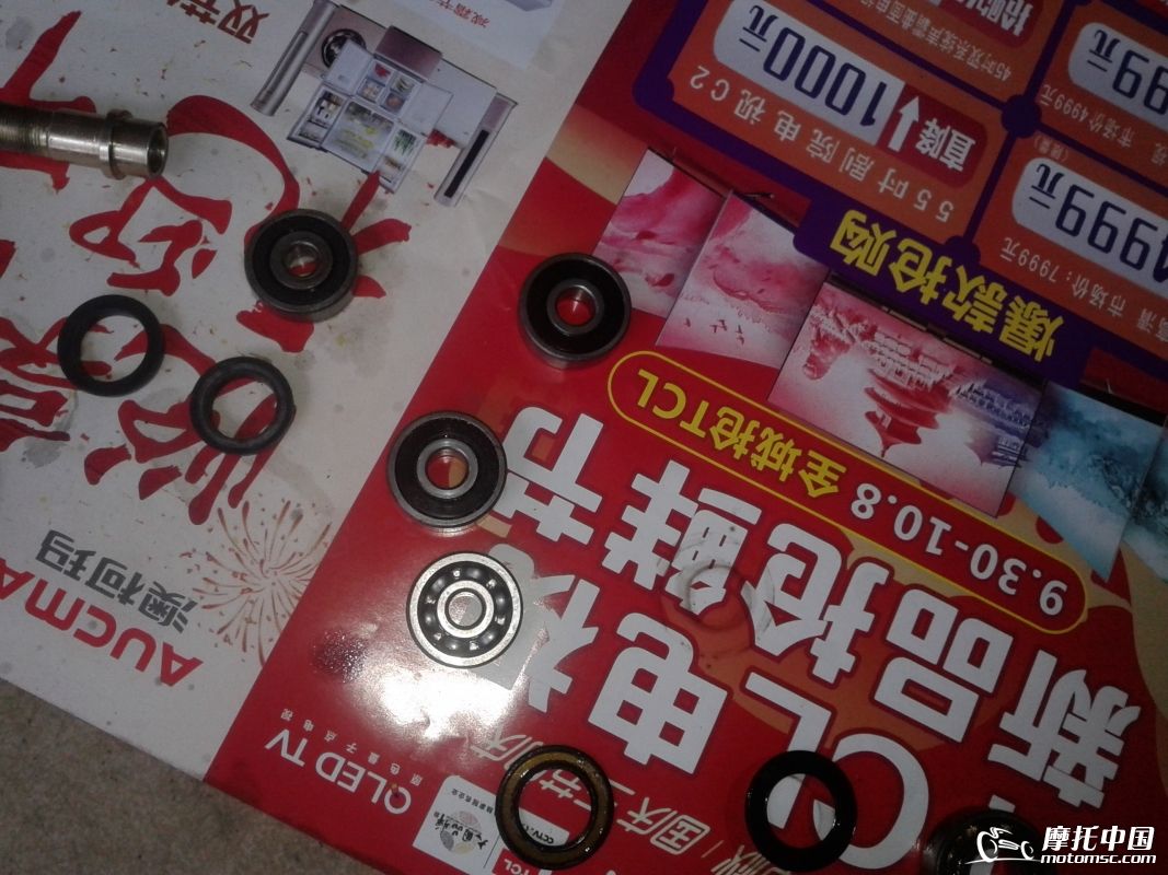

    安装好轴承以后,涂润滑脂,并装好油封与轴承内套。

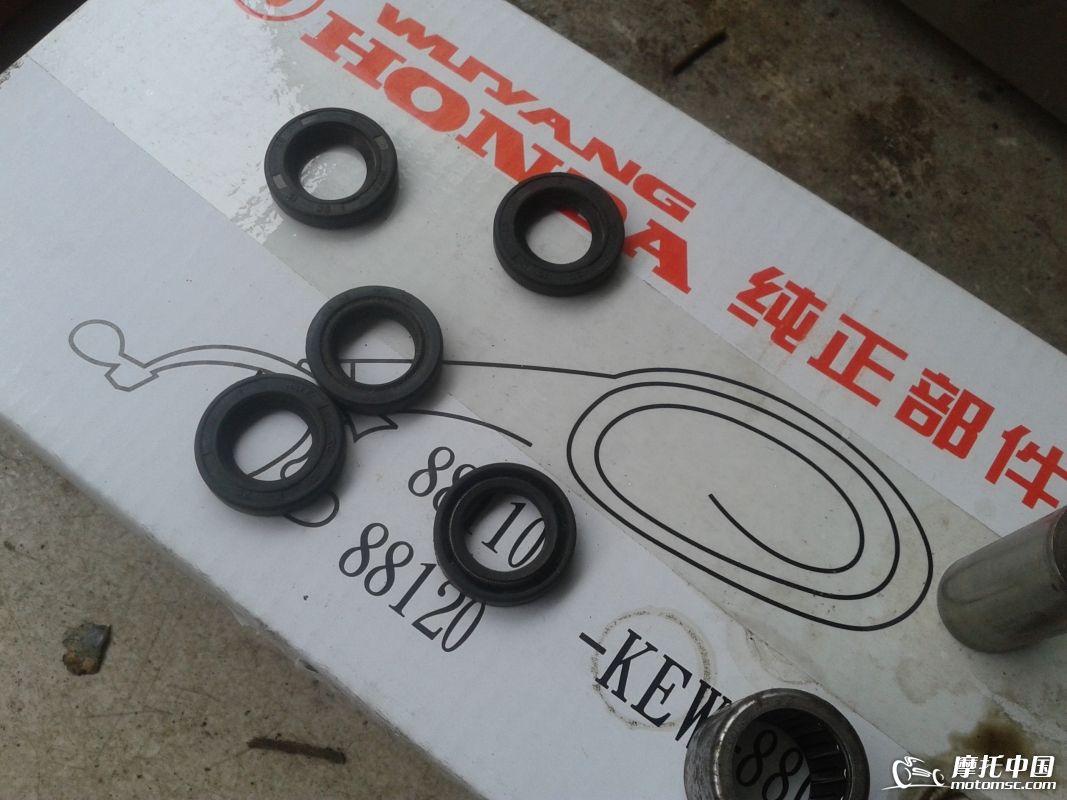

     楼主| 发表于 2017-9-27 21:41:48 | 显示全部楼层
    油封最好使用NOK或者荒井油封实在舍不得买,RK的也凑合。

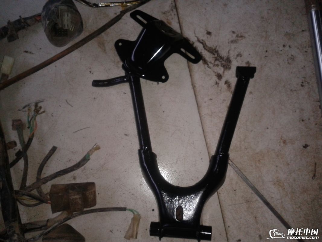

     楼主| 发表于 2017-9-27 21:47:36 | 显示全部楼层

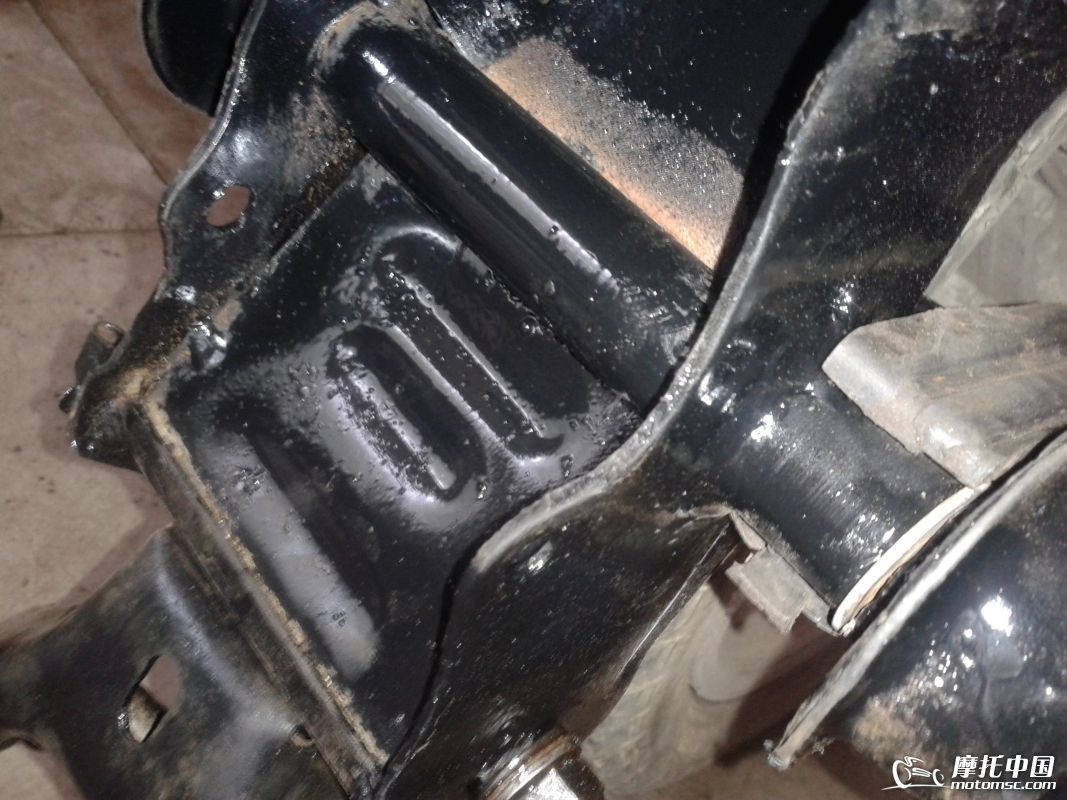

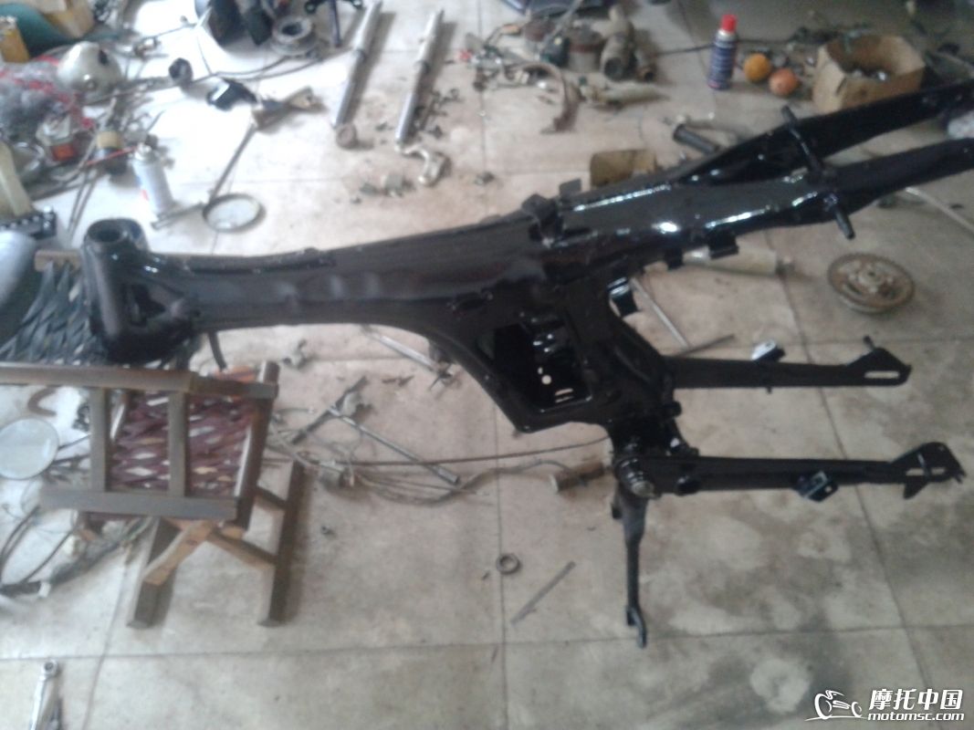

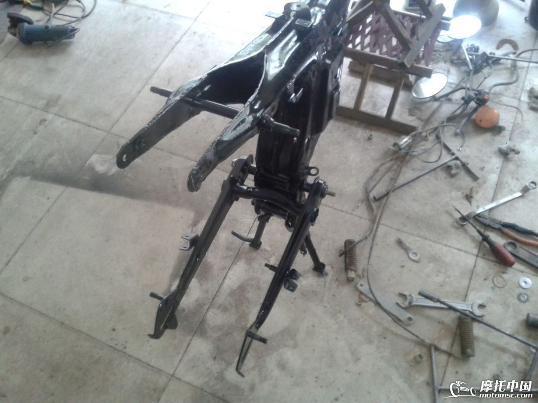

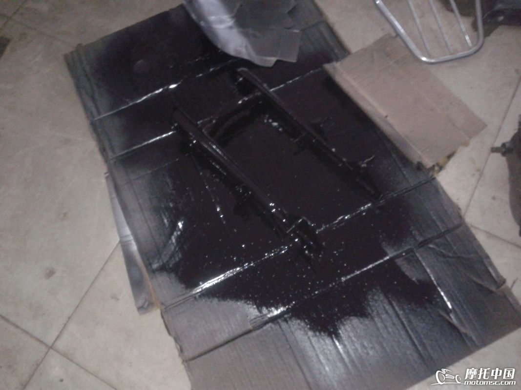

    烤漆房调点漆,喷枪喷一下,即可,不再重复,干燥后开始安装,由于平叉用的是轴承,所以安装时要注意定位,大家都是高手,我就不细说了。

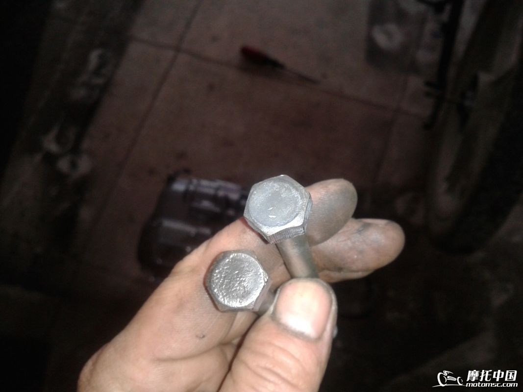

    安装时,螺丝除锈抛光,安装时涂润滑脂,安装后做防锈处理。

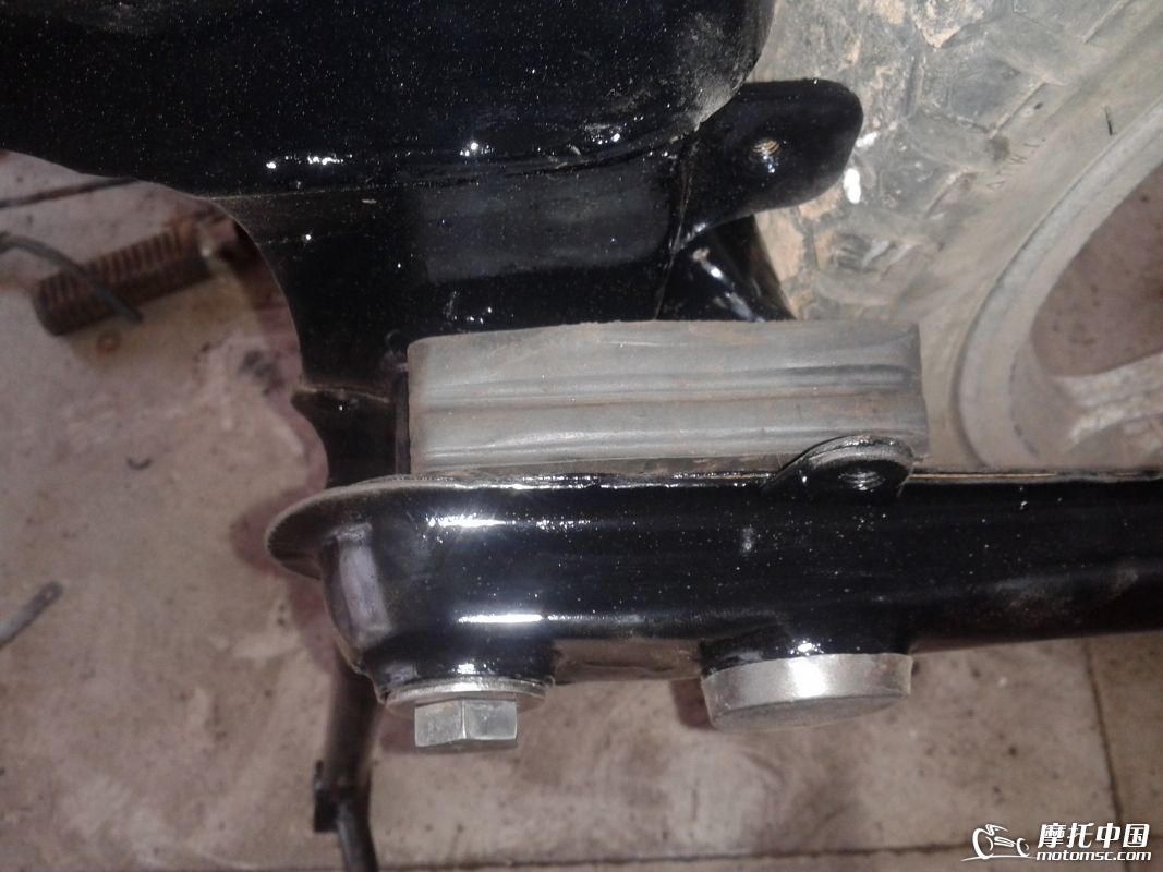

     楼主| 发表于 2017-9-27 21:52:22 | 显示全部楼层
    导链胶不容忽视,最后用进口货,国产橡胶大家都懂的。

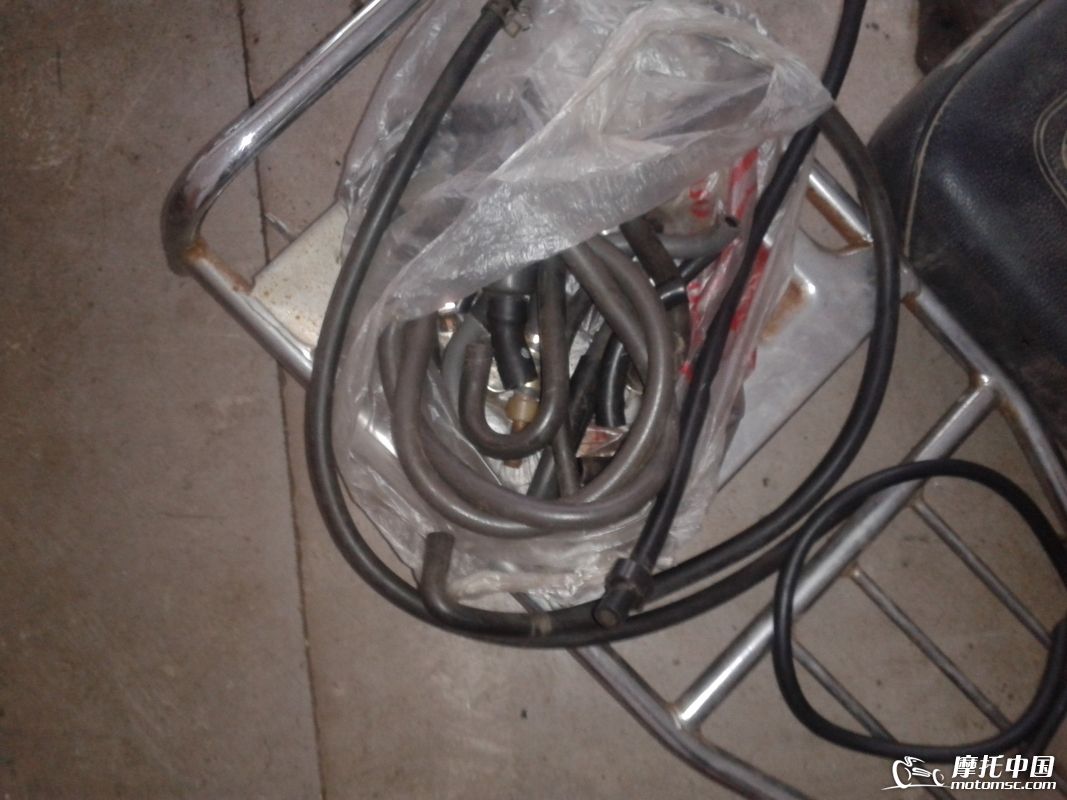

     楼主| 发表于 2017-9-27 21:54:44 | 显示全部楼层
    橡胶管也是进口拆车的,有点夸张,但可以保证不变硬,不破裂。
     楼主| 发表于 2017-9-27 21:57:13 | 显示全部楼层
