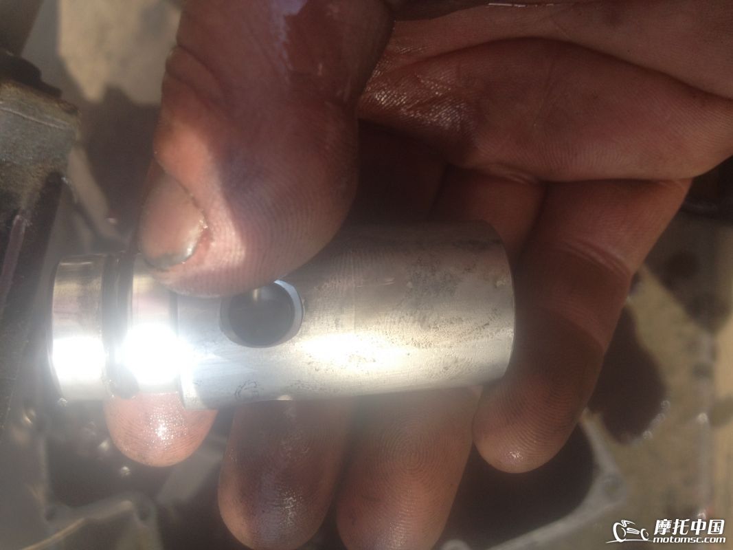

     楼主| 发表于 2016-4-1 20:12:50 | 显示全部楼层
    泄油阀

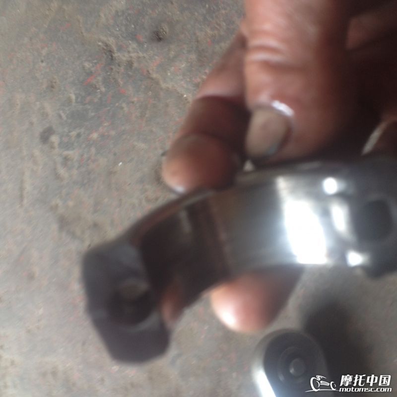

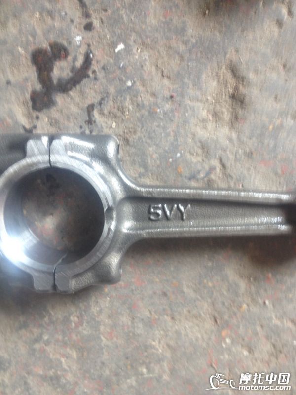

     楼主| 发表于 2016-4-1 20:14:45 | 显示全部楼层
    连杆不通心,造成活塞销的咬合痕迹

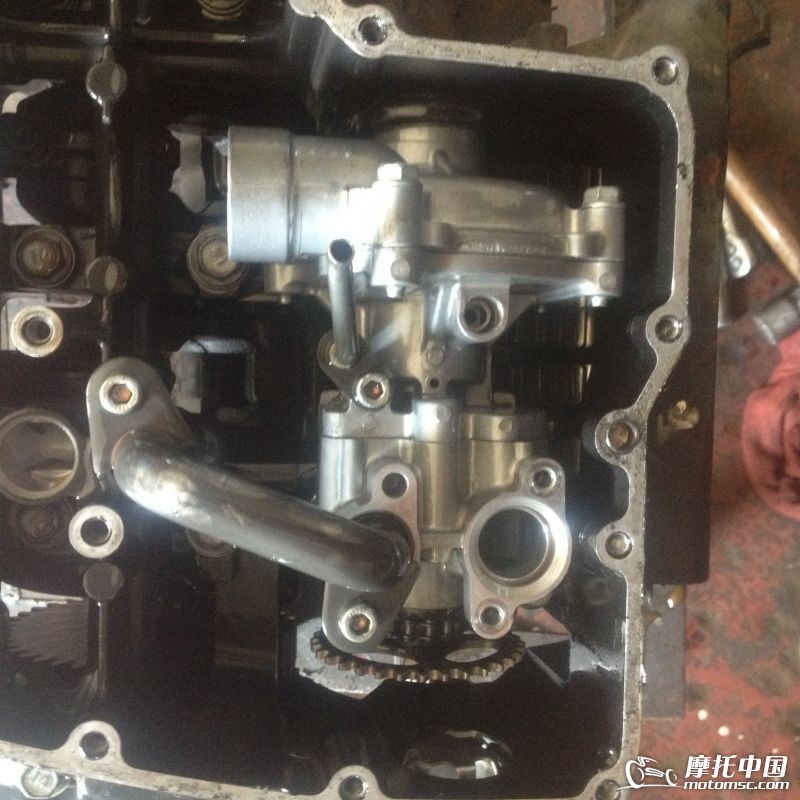

     楼主| 发表于 2016-4-1 20:16:34 | 显示全部楼层
    机油泵水泵和为一个整体

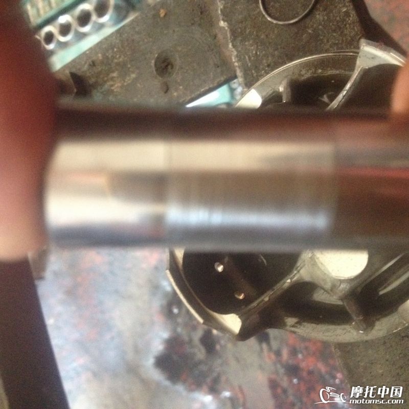

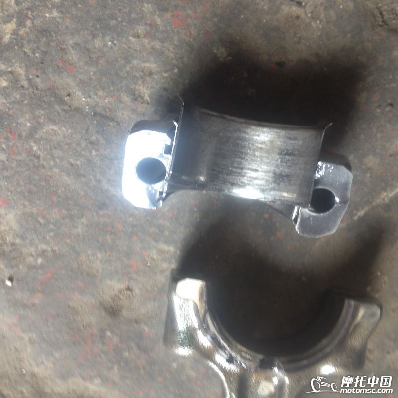

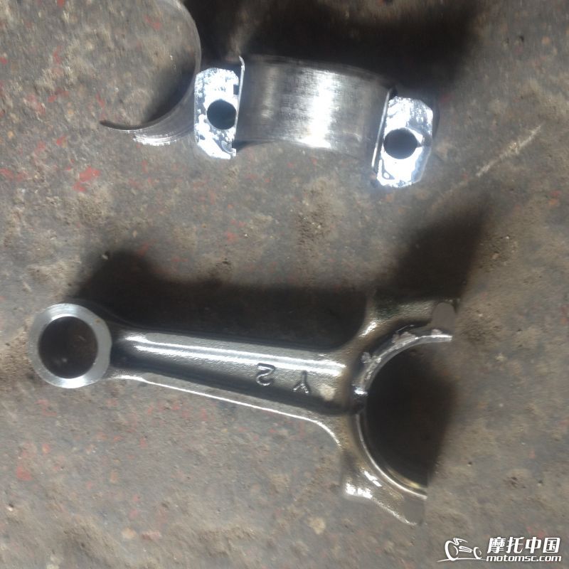

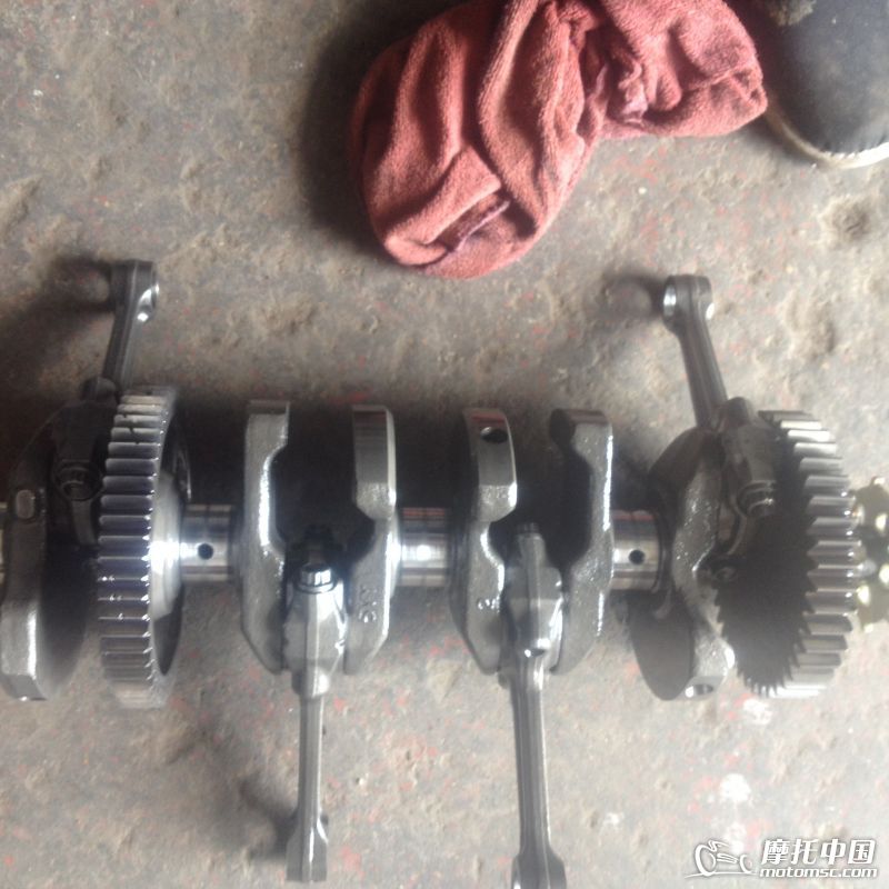

     楼主| 发表于 2016-4-1 20:19:18 | 显示全部楼层
    曲轴和损坏的瓦片

     楼主| 发表于 2016-4-1 20:20:57 | 显示全部楼层
    04-06的曲轴应该通用

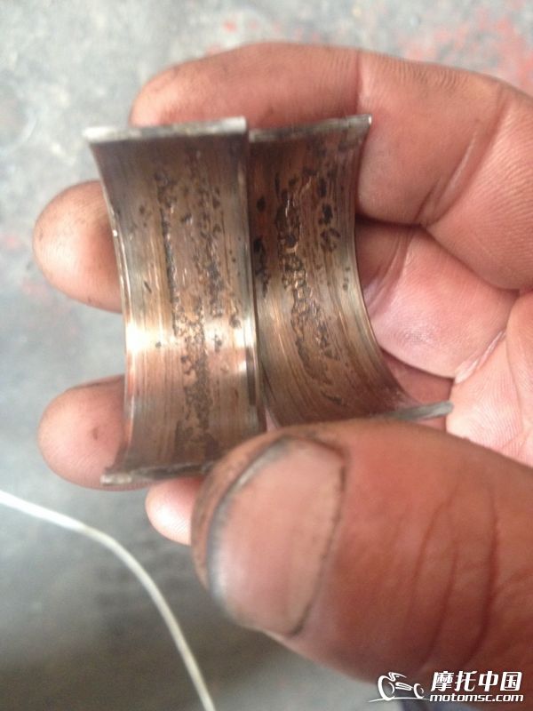

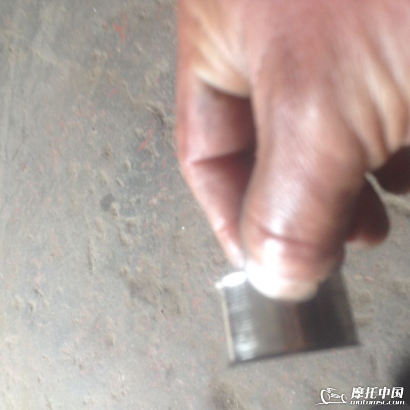

     楼主| 发表于 2016-4-2 19:06:05 | 显示全部楼层
    已经烧蚀的瓦片,已近露铜

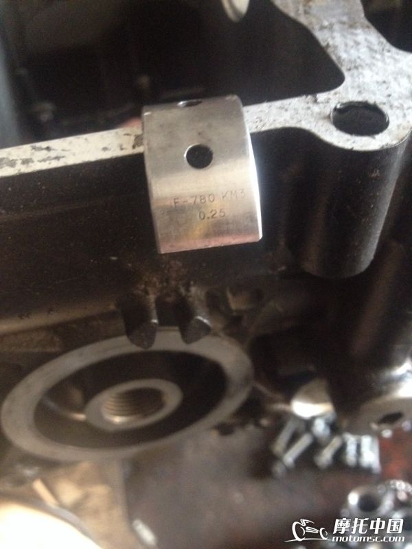

     楼主| 发表于 2016-4-2 19:07:30 | 显示全部楼层
    加大曲轴瓦,已经加到0.25
