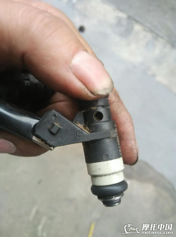

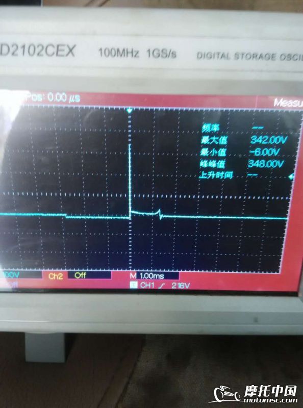

    这时想起顿时给车主打电话询问,描述车子回来时就是这样,后来在上海现代车行把喷油量调小了百分之十,车子稍微正常点,但是故障依旧如此,询问是用什么电脑调校的车主也描述不清,想想买回来就是这样,调小一下好了一点点,那就跟调校没有关系或者说问题不是调校出来的故障,故障不在调校上面,是别的地方出的问题,那就接着找问题,测试喷油波形,同时测试和分开测试都没有问题,那问题会出在哪里那、会不会是喷油嘴不好引起的问题、排除方向感指向了喷油嘴,那就拆吧。

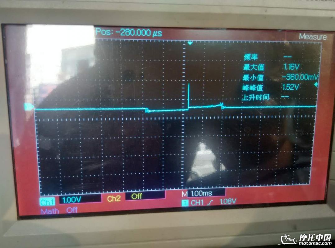

    拆掉2个喷油嘴按动启动按钮看喷嘴雾化状态,效果也不错,气泵加压力通电测试没有发现什么异常,从新装回去发动车子察言观色,思考到底什么原因这样、想问题的同时把波形照片发给知秋大哥帮分析探讨,车子反喷回火正常来说是混合气稀,可为什么火花塞烧的黢黑呢、矛盾啊、不行就把波形从新再走一遍 ,喷油脉宽正常,高压包初级电压震荡波也正常,测试次级波形时发现走怠速忽高忽低时缸内会不明显的断火,见鬼了新火花塞没怎么跑就完蛋了、

    郭大,此车是否有单独的点火模块,美式汽车很多都是,你是怀疑点火断火还是怠速喷油量大?油压偏高吗?步进电机动作如何?感觉混合气偏稀而火咀偏黑也许是断续点火
