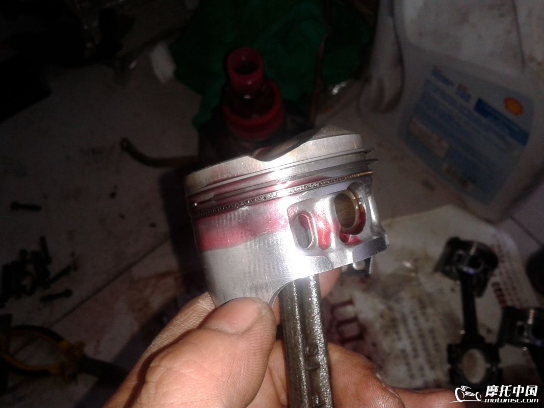

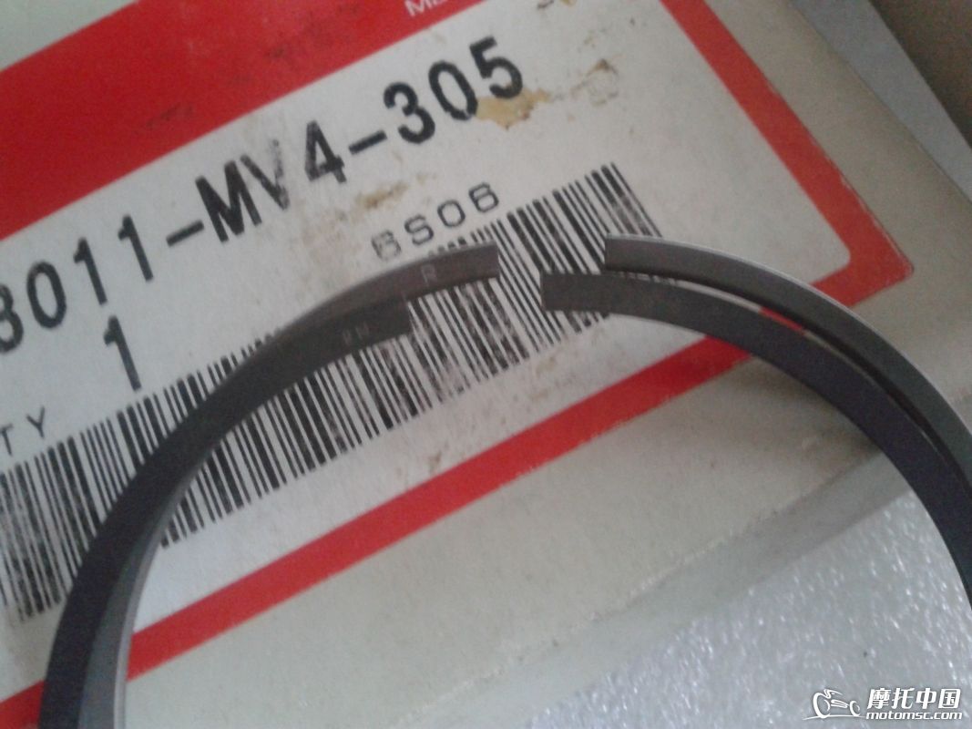

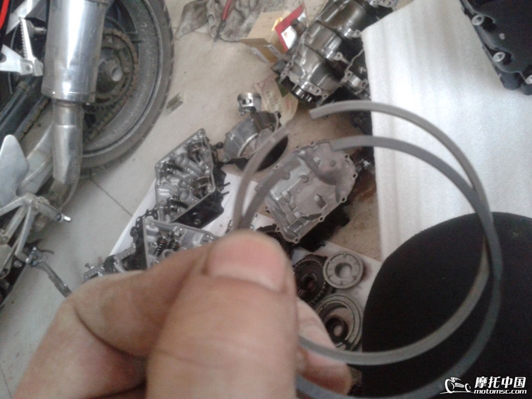

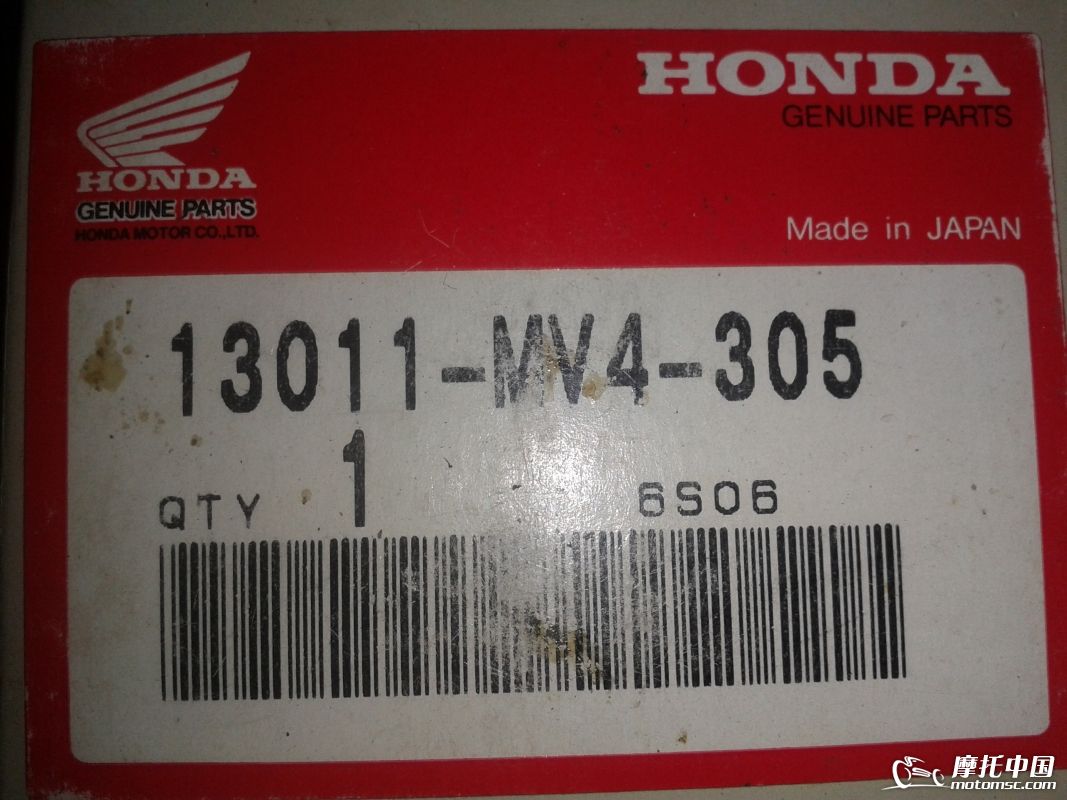

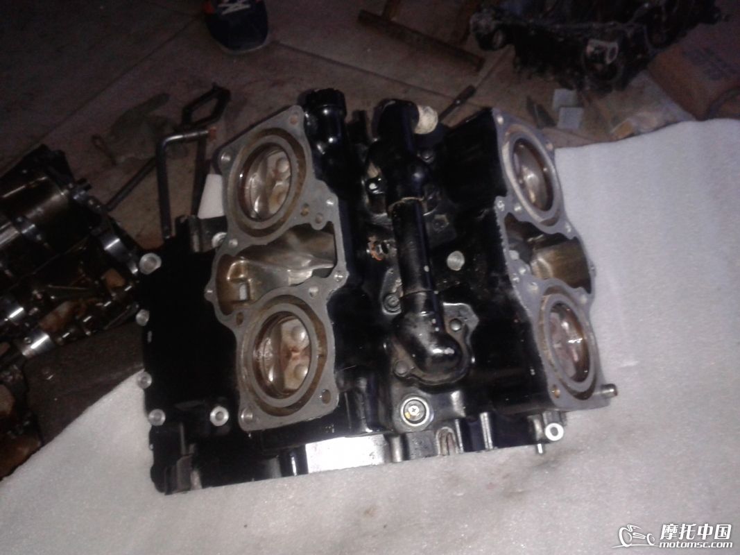

     楼主| 发表于 2017-3-30 21:02:34 | 显示全部楼层

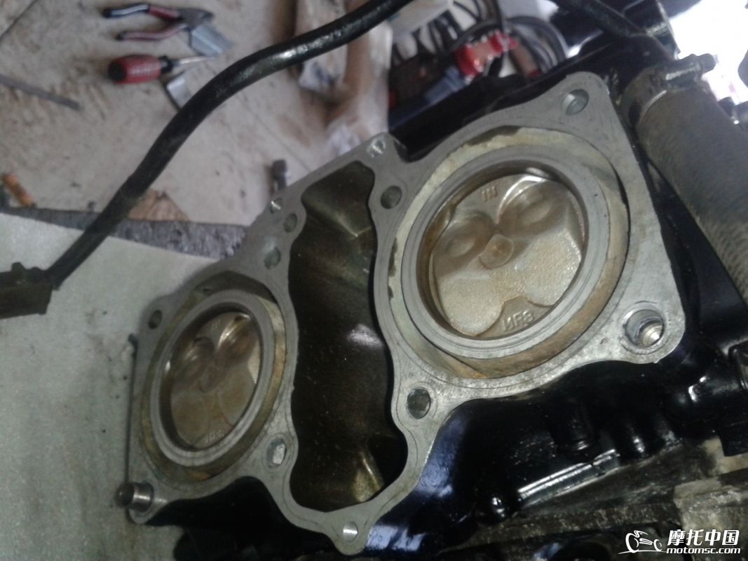

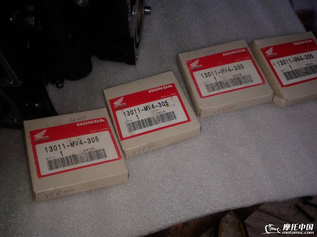

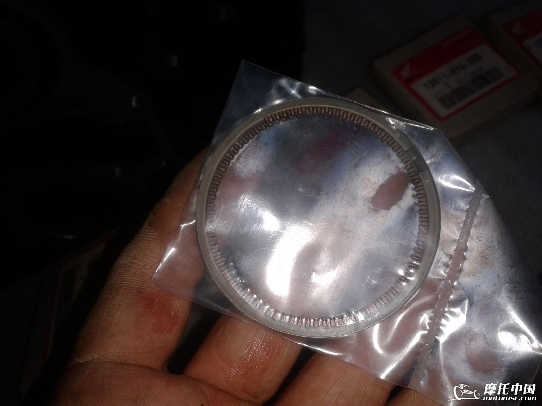

    开始安装,活塞环选用原装全新的。
     楼主| 发表于 2017-3-30 21:04:33 | 显示全部楼层

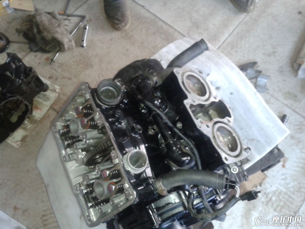

    安装活塞环与活塞。

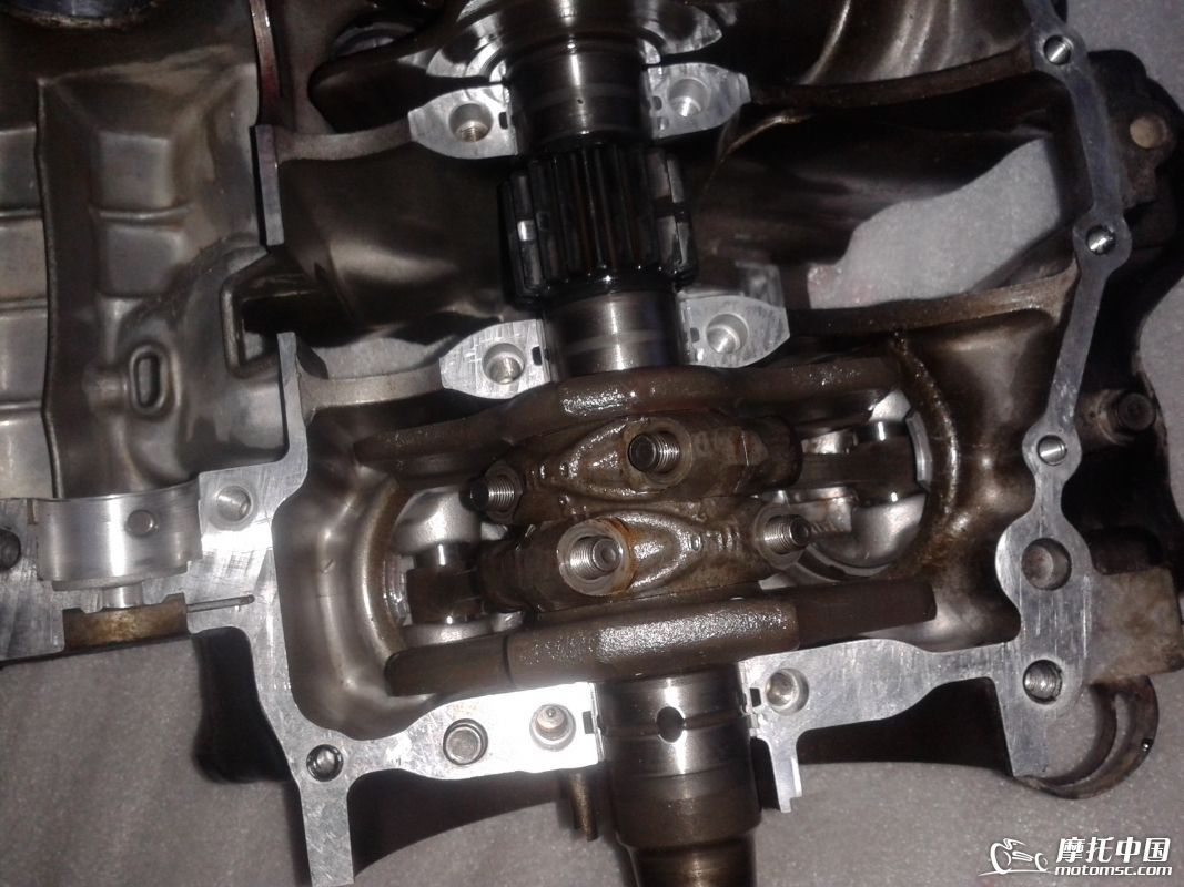

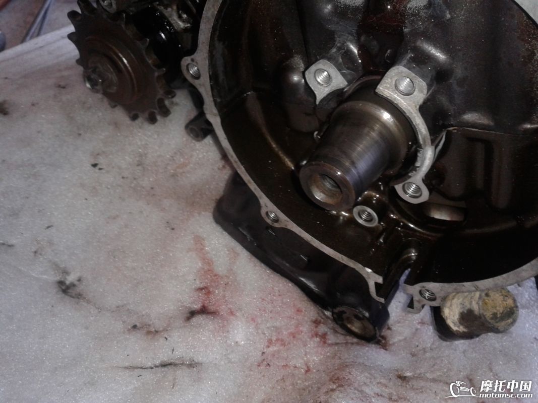

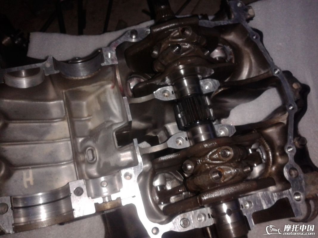

     楼主| 发表于 2017-3-30 21:05:57 | 显示全部楼层

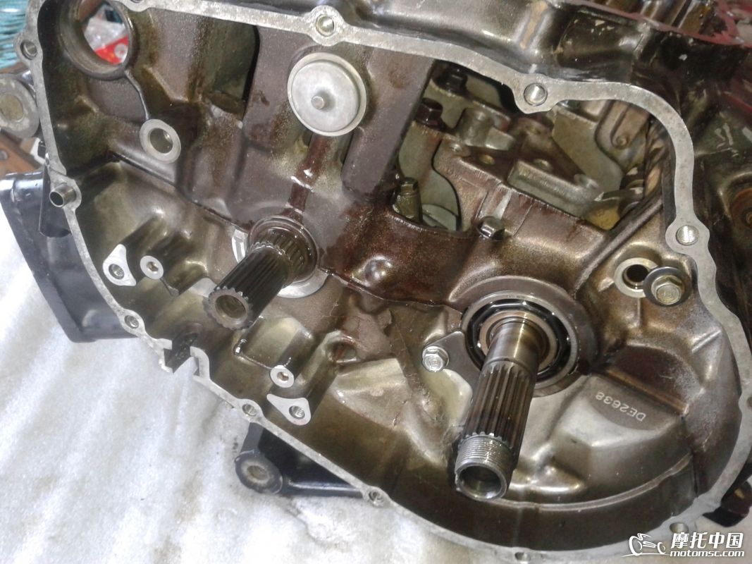

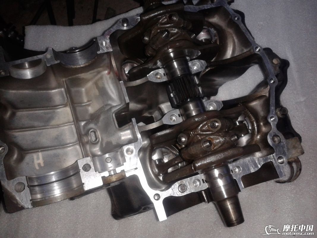

    安装曲轴,明天合箱。

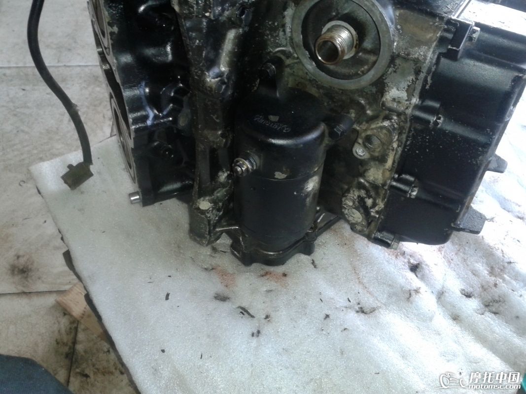

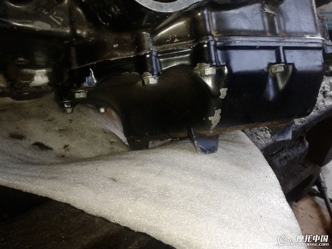

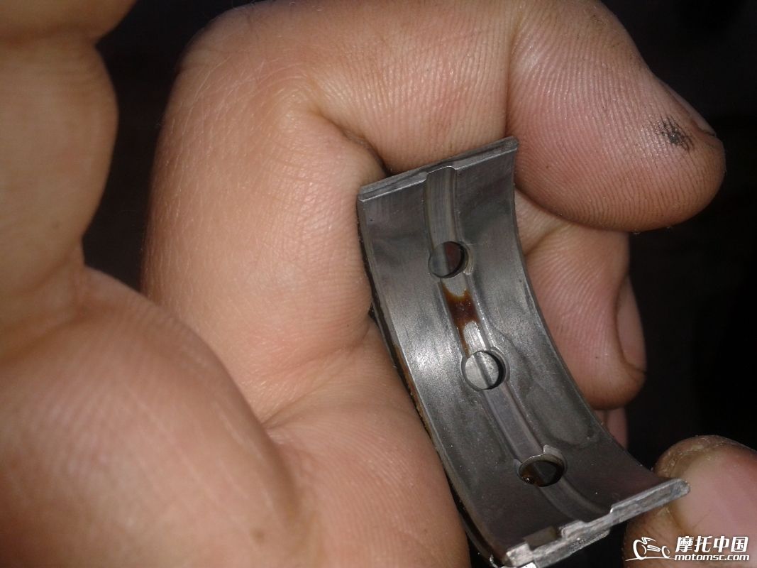

     楼主| 发表于 2017-3-31 18:57:06 | 显示全部楼层

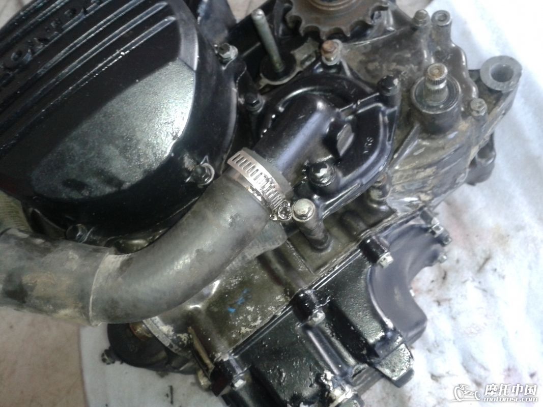

    车主发来的拆车瓦片,选2组好的,装机,并更换下箱体。

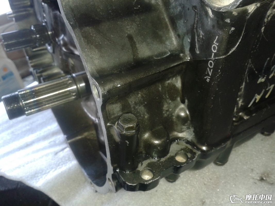

     楼主| 发表于 2017-3-31 18:58:31 | 显示全部楼层
    合箱。

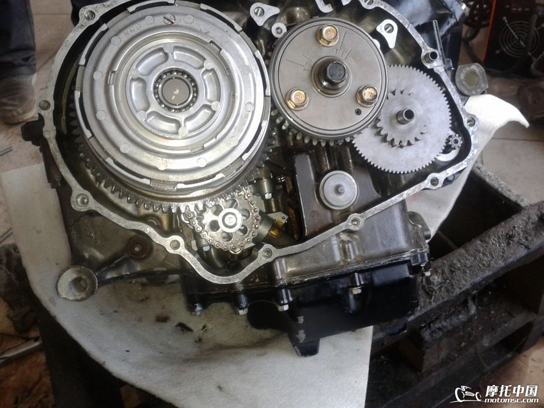

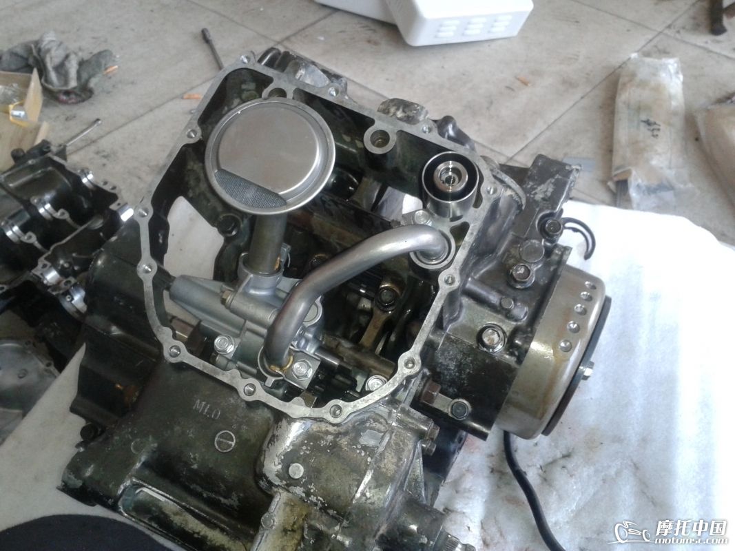

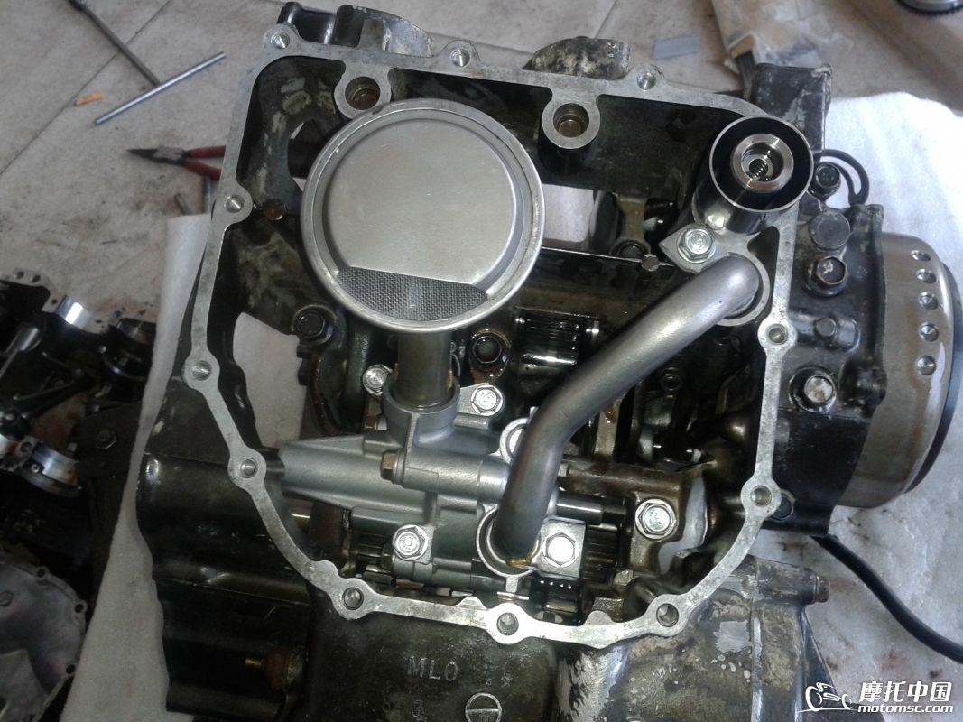

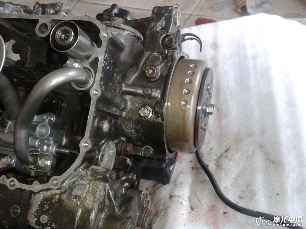

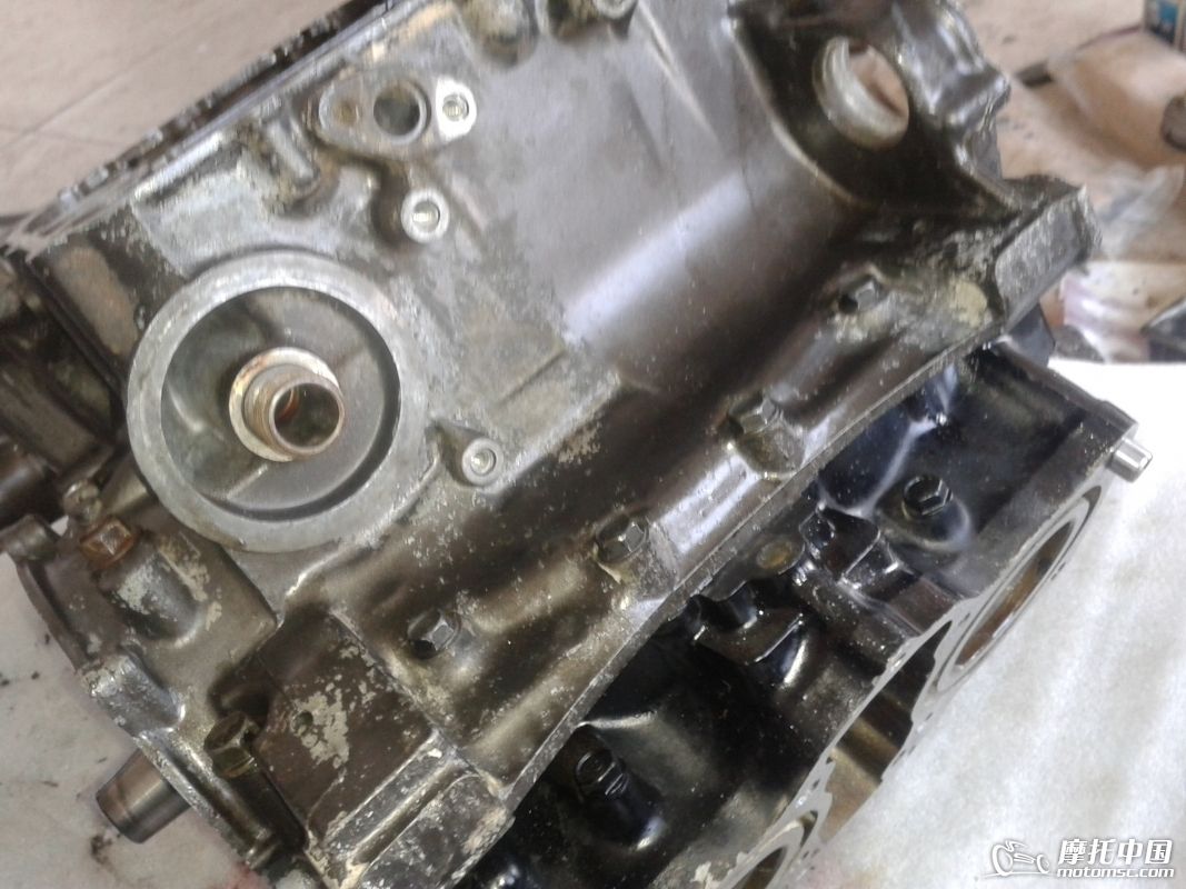

     楼主| 发表于 2017-3-31 19:00:51 | 显示全部楼层

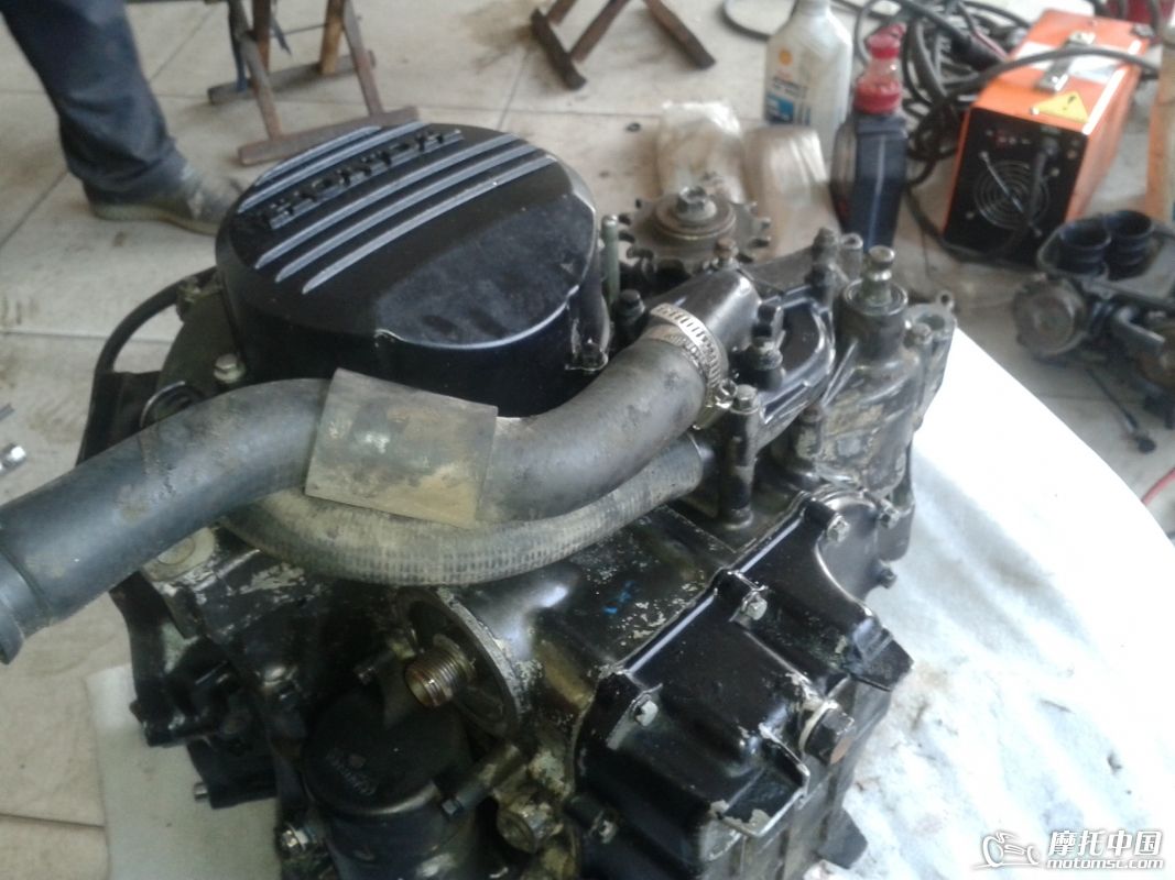

    安装油泵,离合器等。

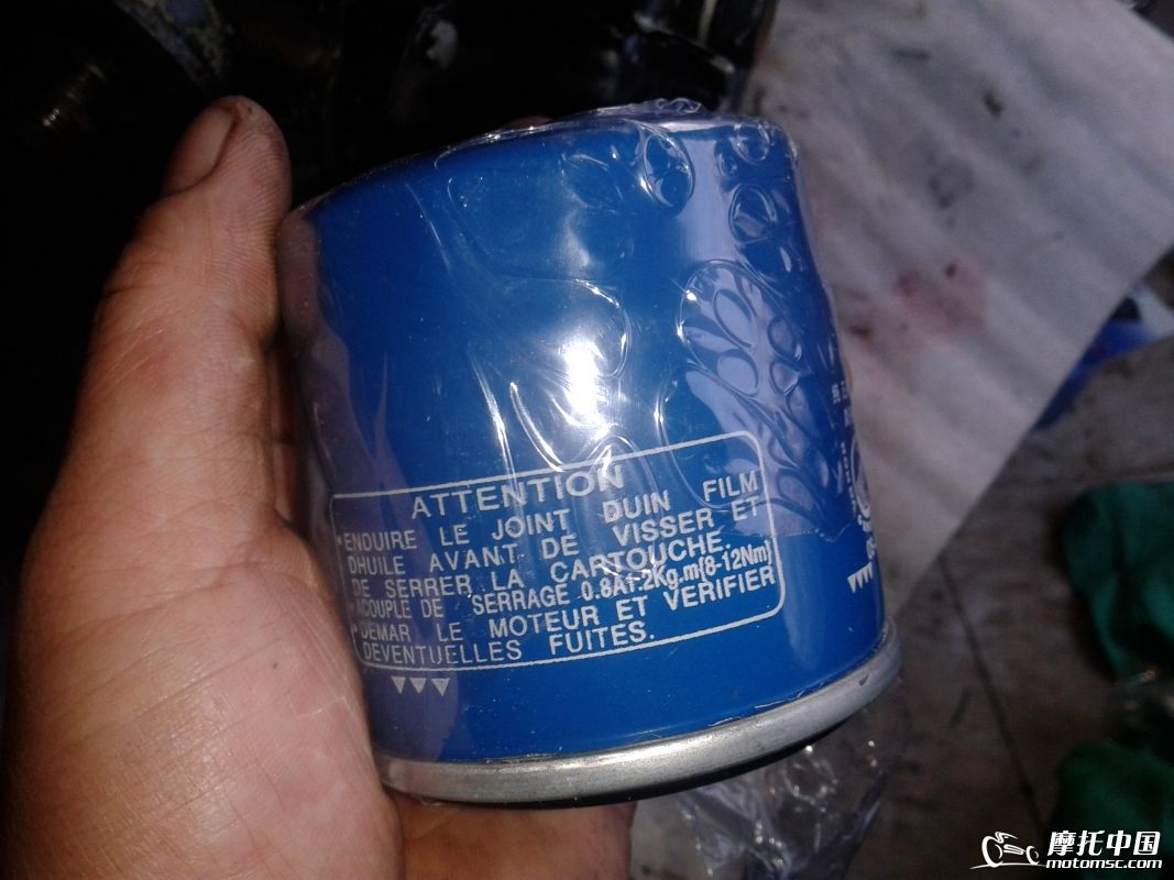

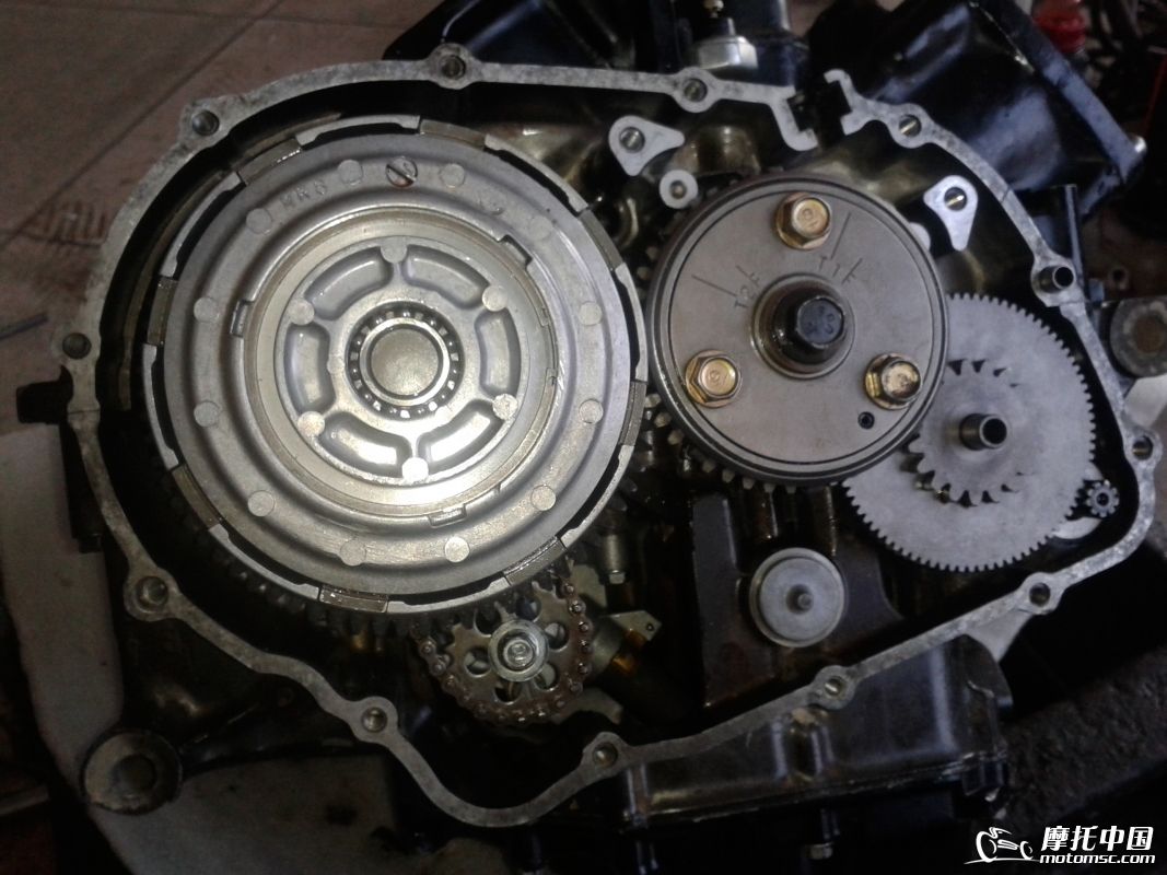

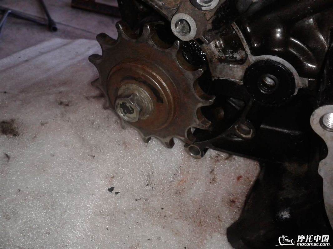

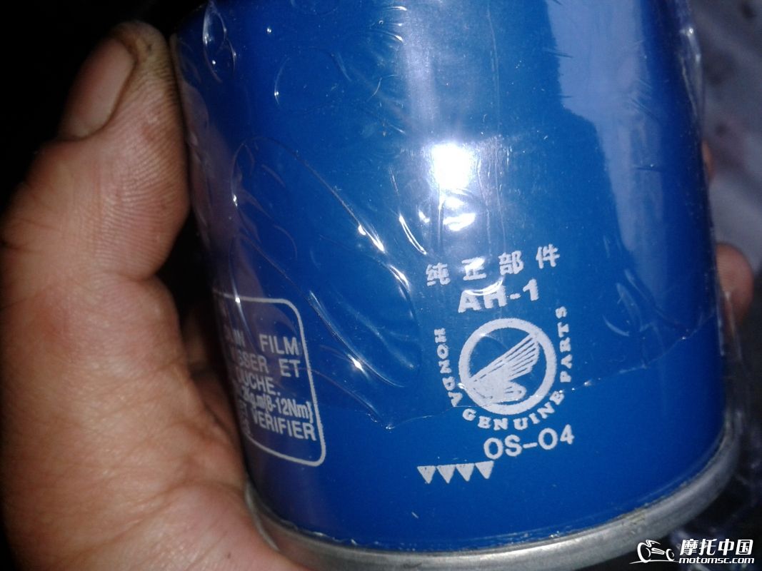

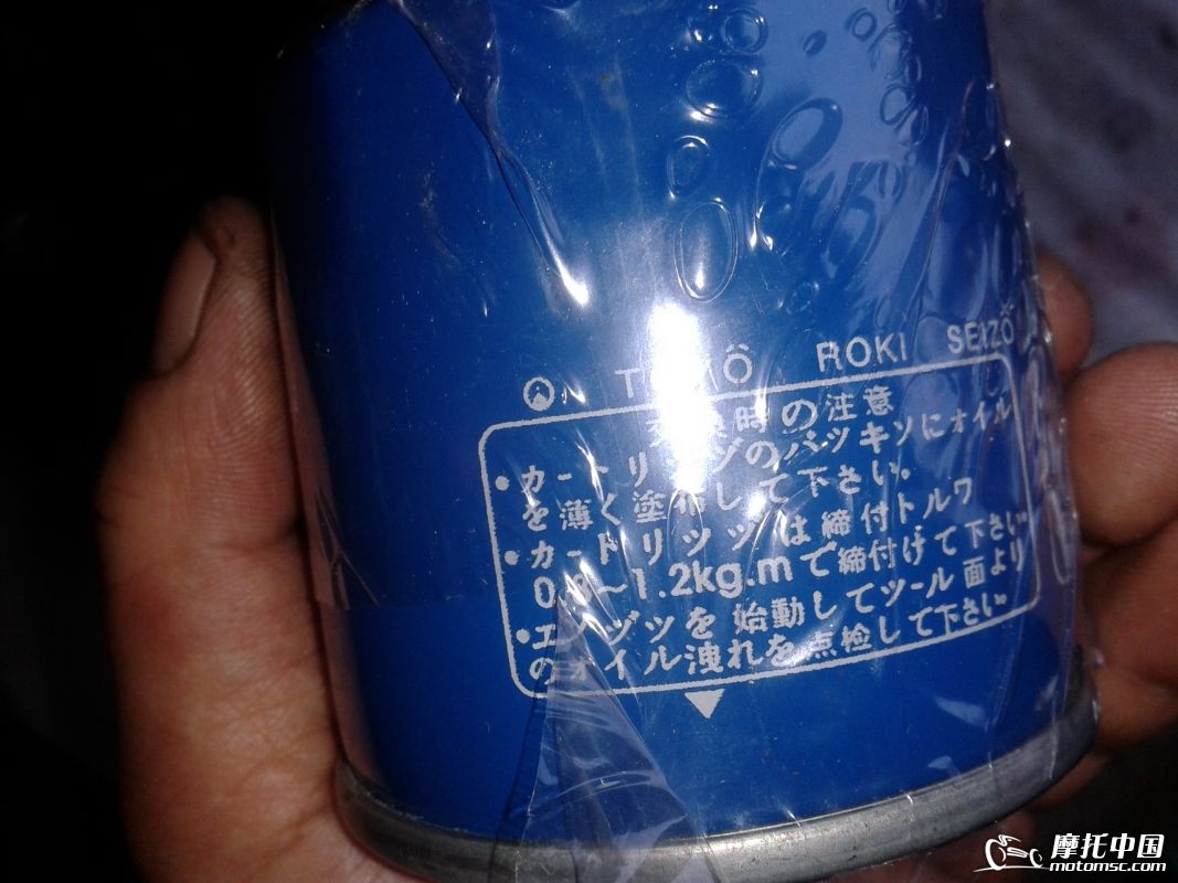

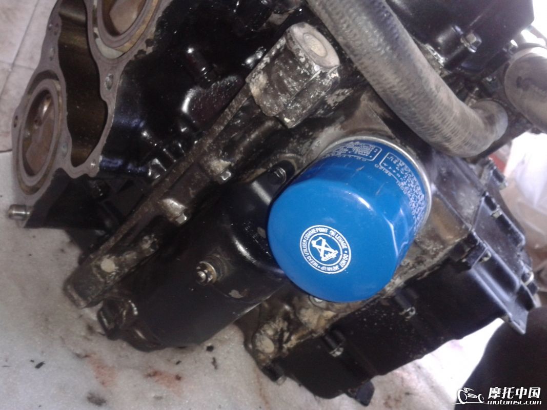

     楼主| 发表于 2017-3-31 19:03:53 | 显示全部楼层
    安装水泵与机滤,机滤不能用汽车的代替,滤芯里的泄流阀压力不同。

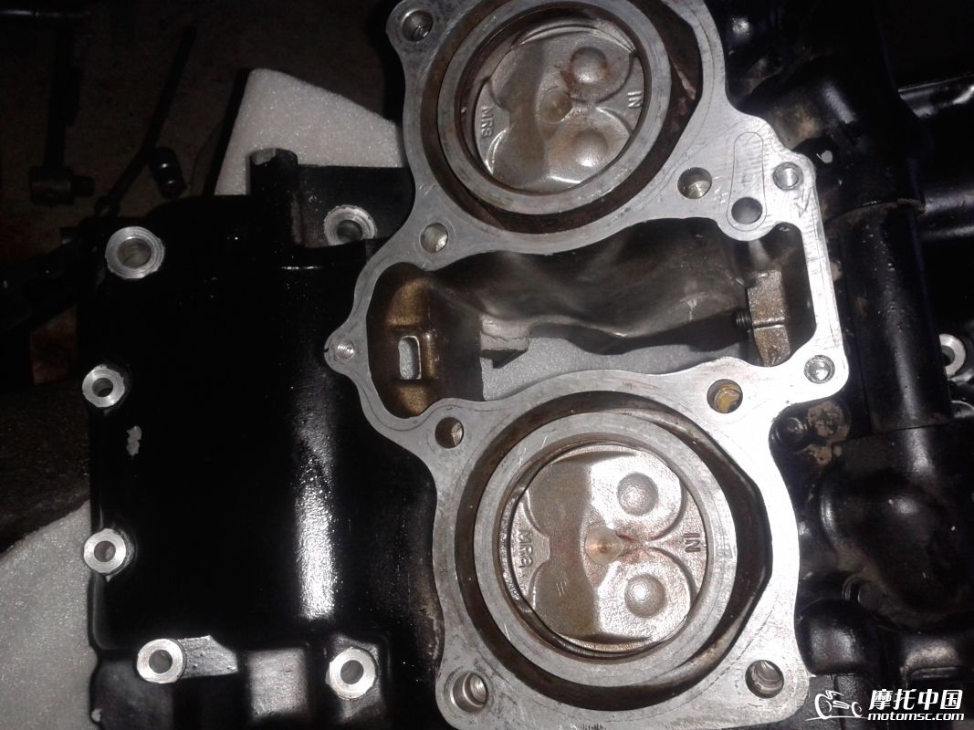

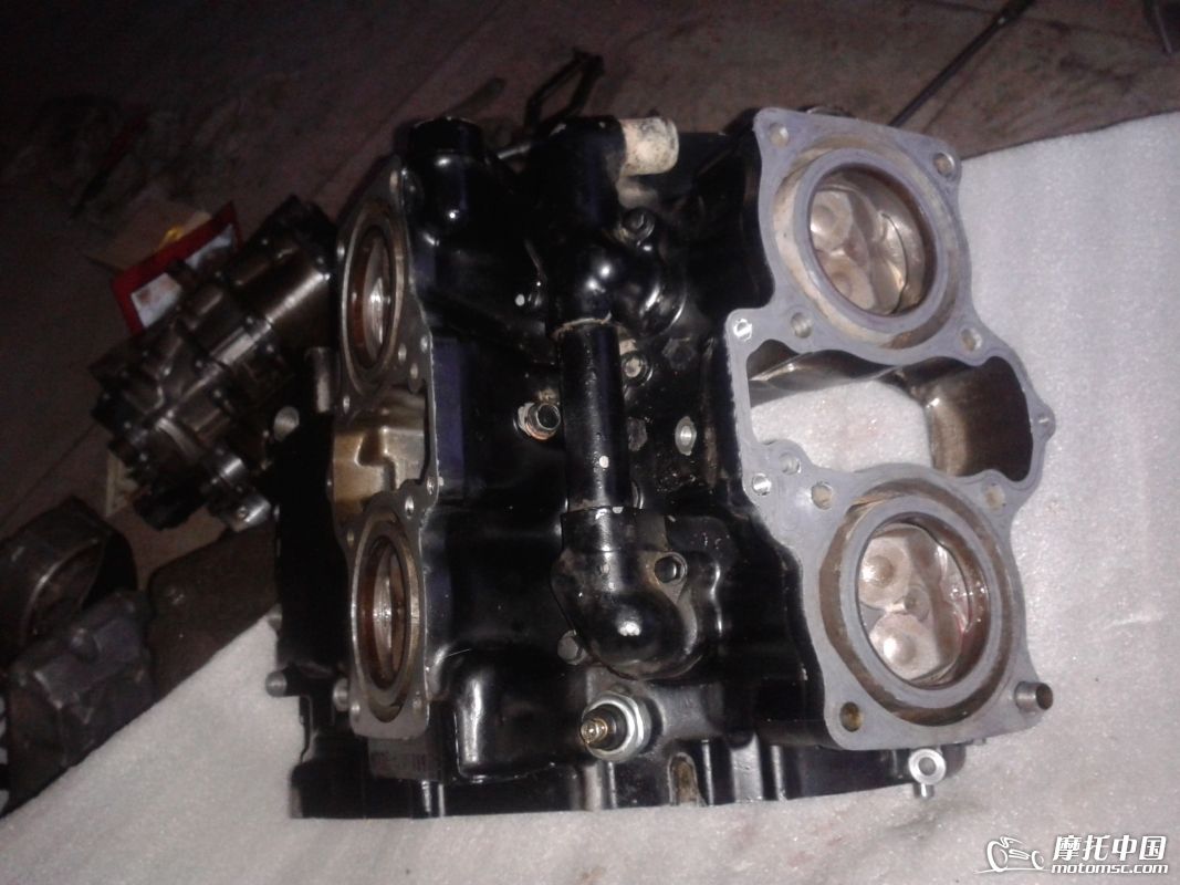

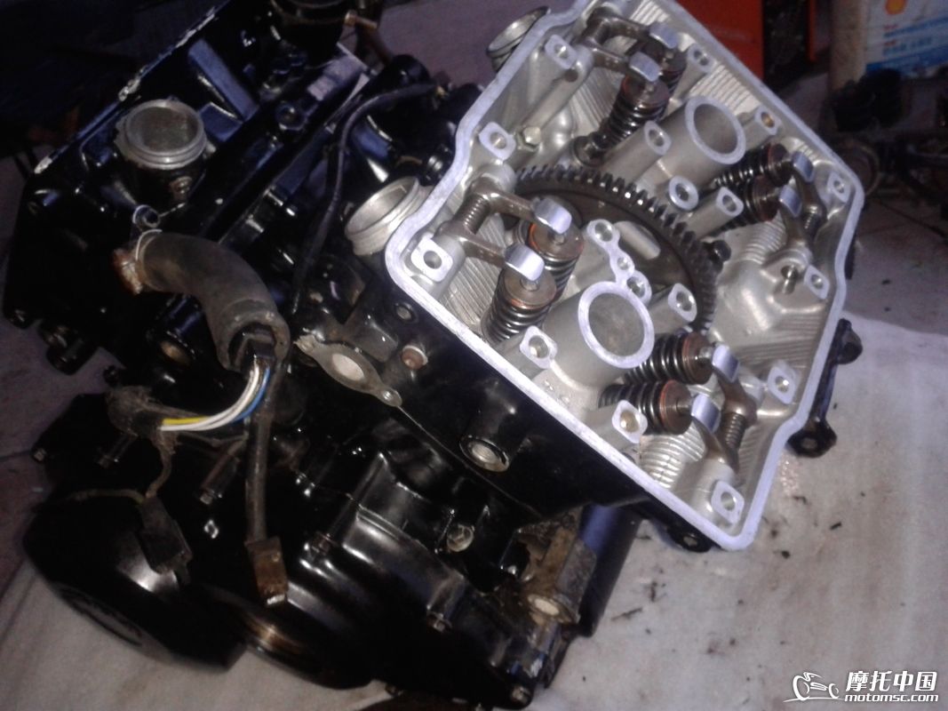

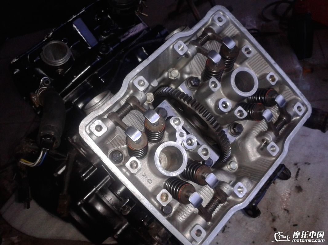

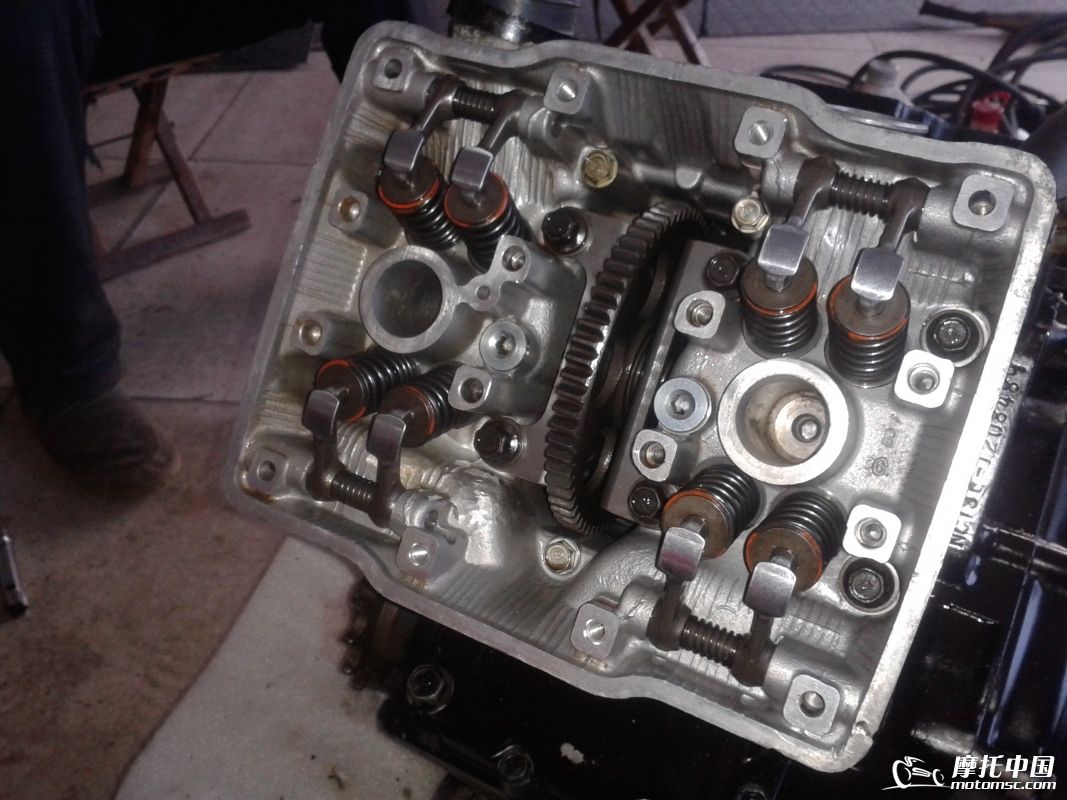

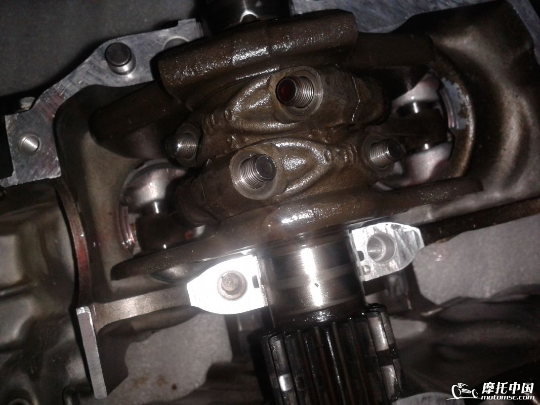

     楼主| 发表于 2017-3-31 19:07:21 | 显示全部楼层

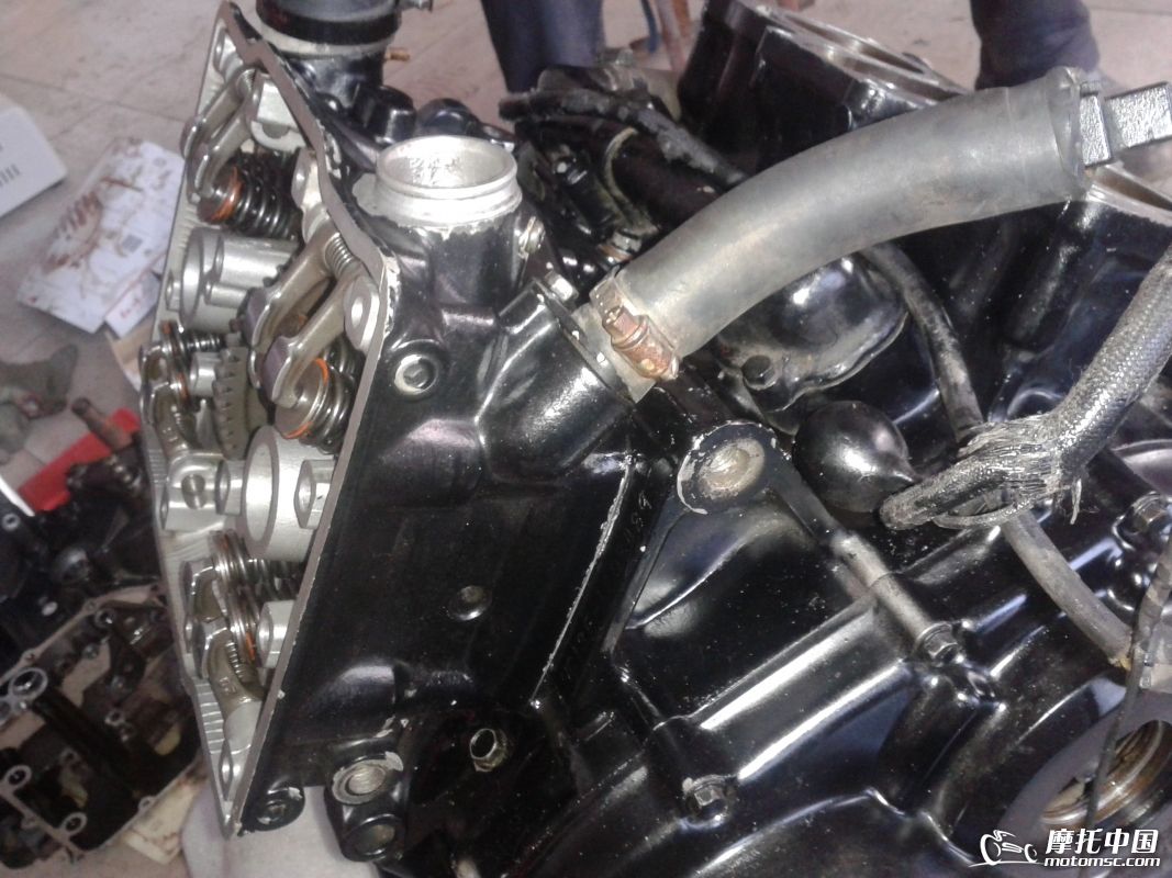

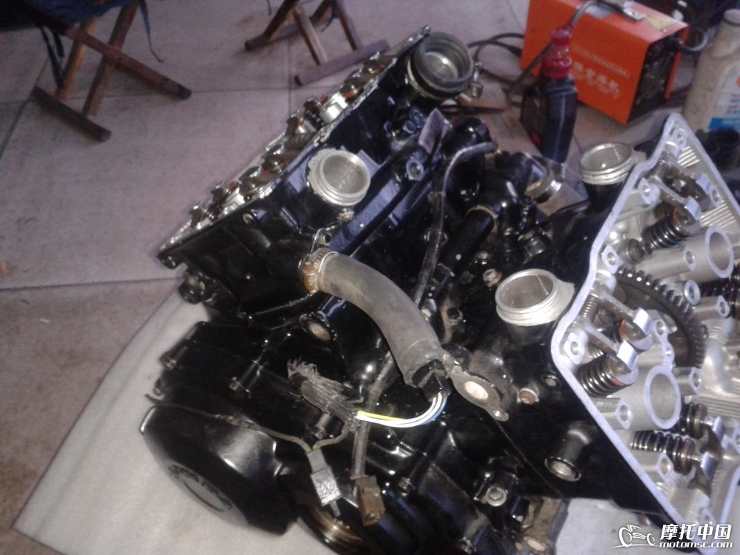

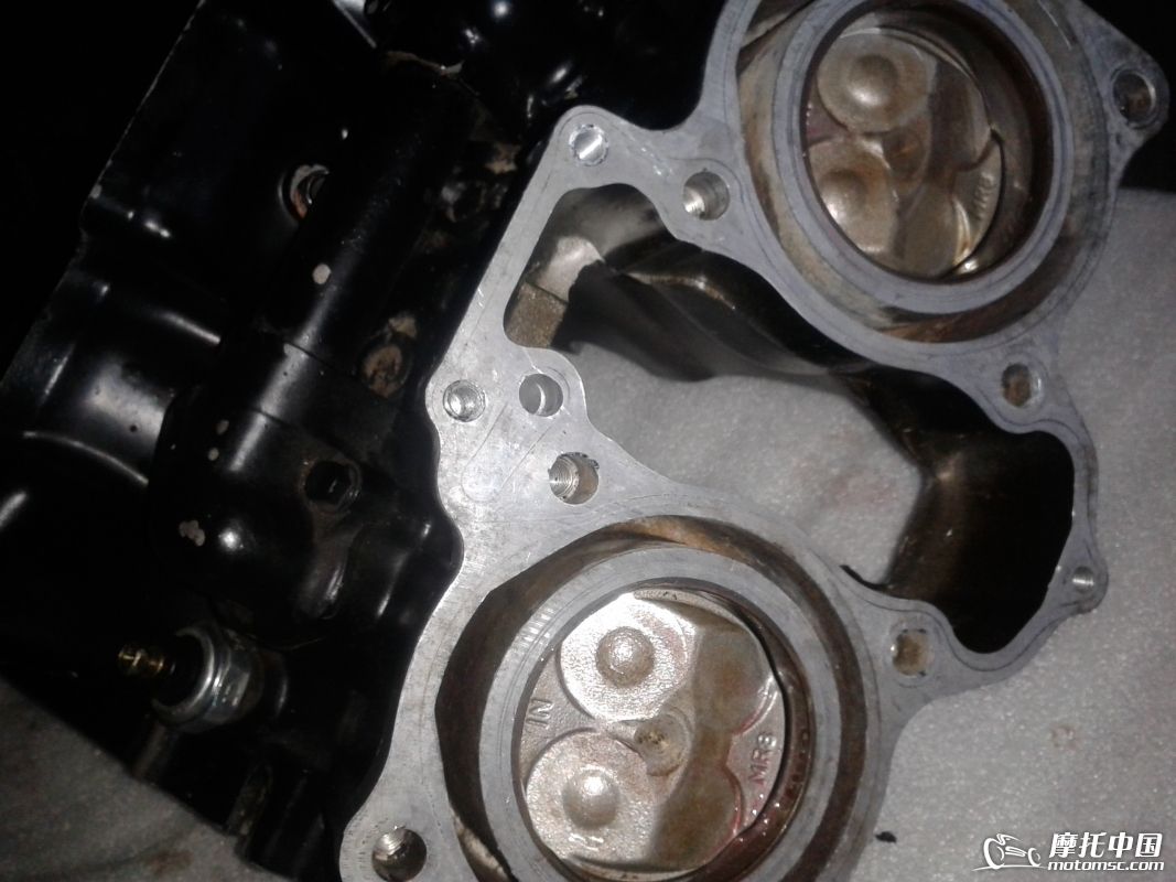

    安装缸头。

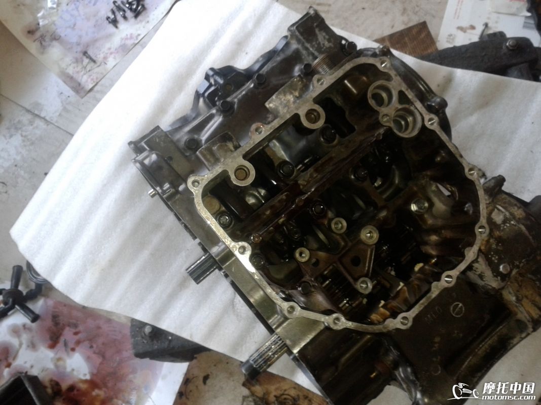

     楼主| 发表于 2017-3-31 19:09:02 | 显示全部楼层

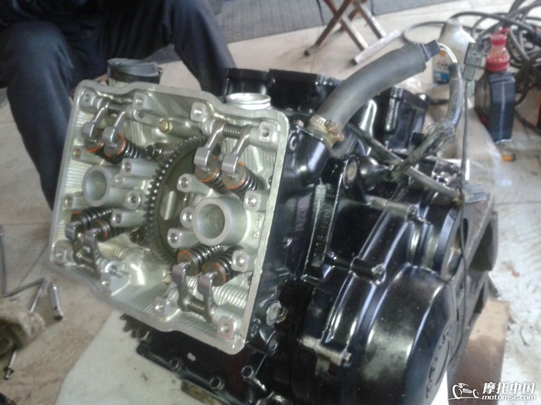

    今天就到这里,明天安装配气系统,调整气门间隙。
