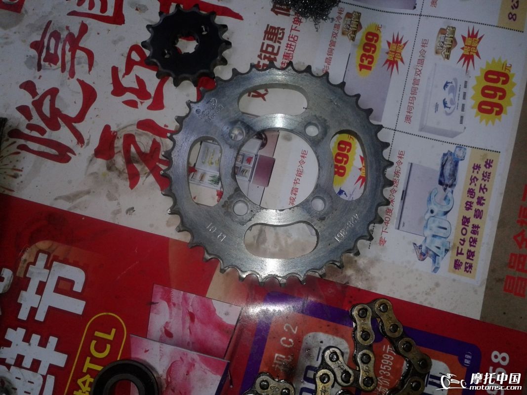

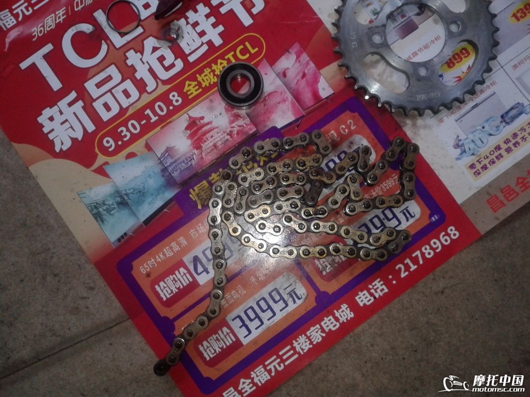

    牙盘低端的,我选择鳄鱼的,KVO的静音牙盘也有舍不得用,全新的KVO牙盘要700左右,链条是拆车的油封金链,CBR19的。

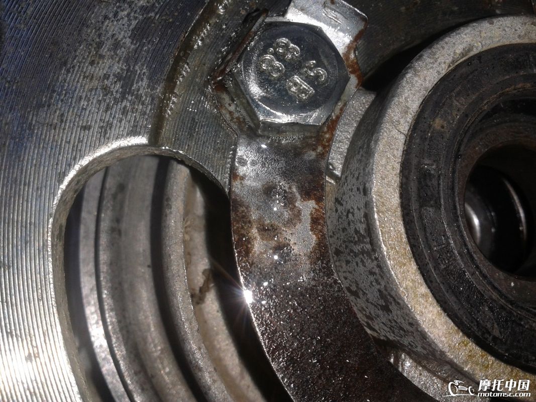

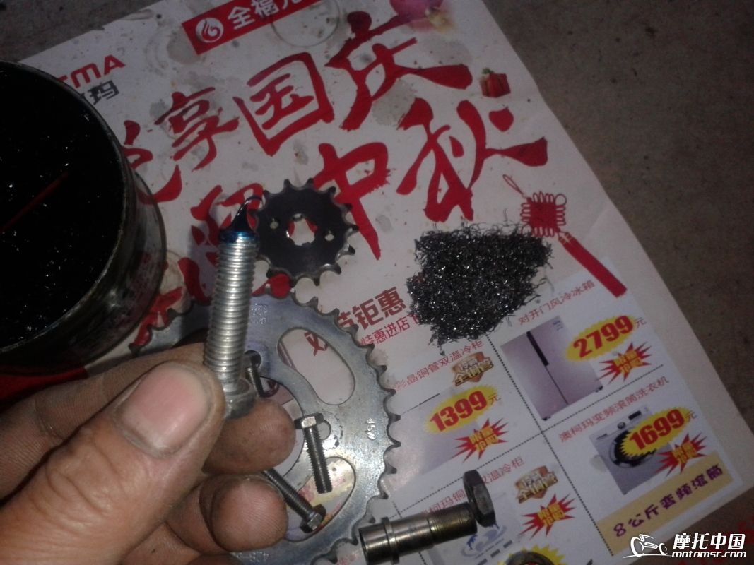

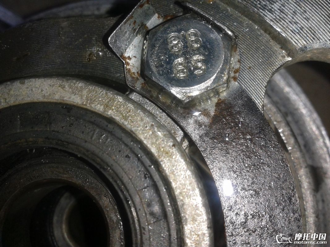

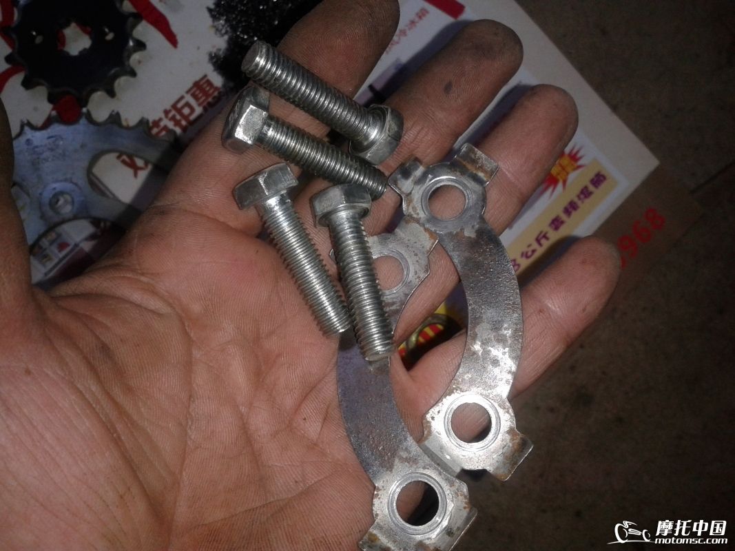

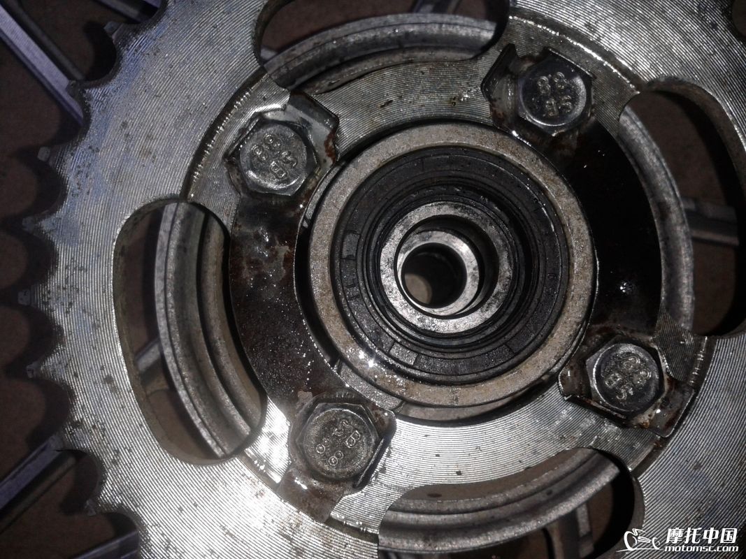

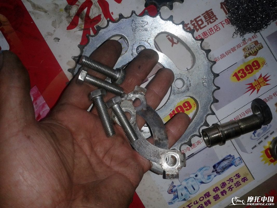

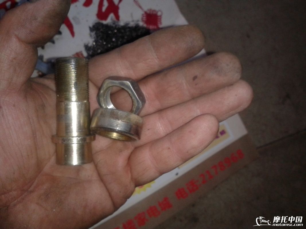

    这么说吧,车上的所有部件,哪怕是1颗螺丝,1张垫片,都要除锈处理,螺丝安装时涂润滑脂,除锈后的部件全部做防锈处理。
