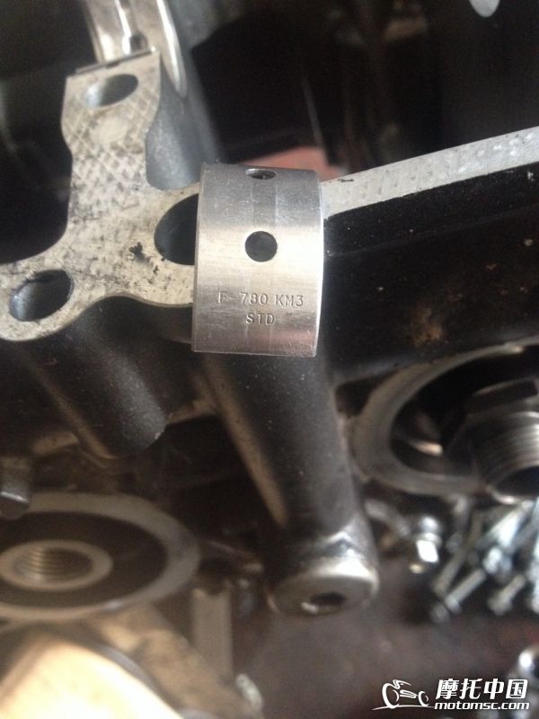

     楼主| 发表于 2016-4-2 19:08:37 | 显示全部楼层
    这应该是原厂标准曲轴瓦

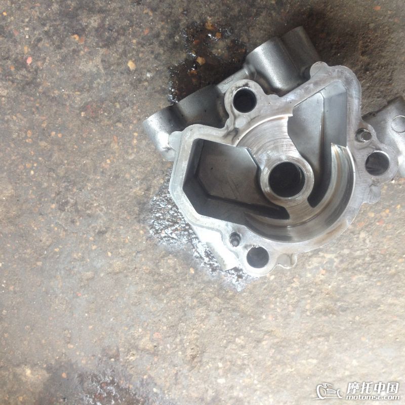

    大排量曲轴的损坏与车主平常使用操作保养是息息相关,我们首先检查它的机油泵,开始分解

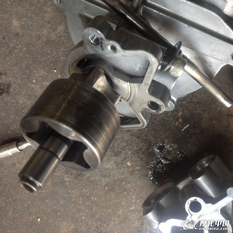

     楼主| 发表于 2016-4-2 19:20:06 | 显示全部楼层

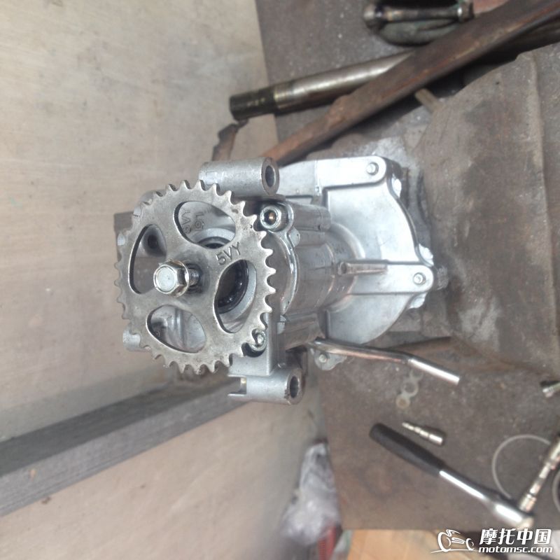

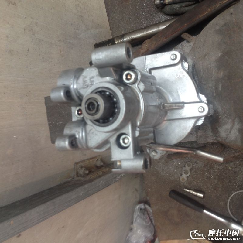

    拆下机油泵主动链轮螺母与主动链轮,拆下机油泵盖板上M6X46MM的三颗螺丝

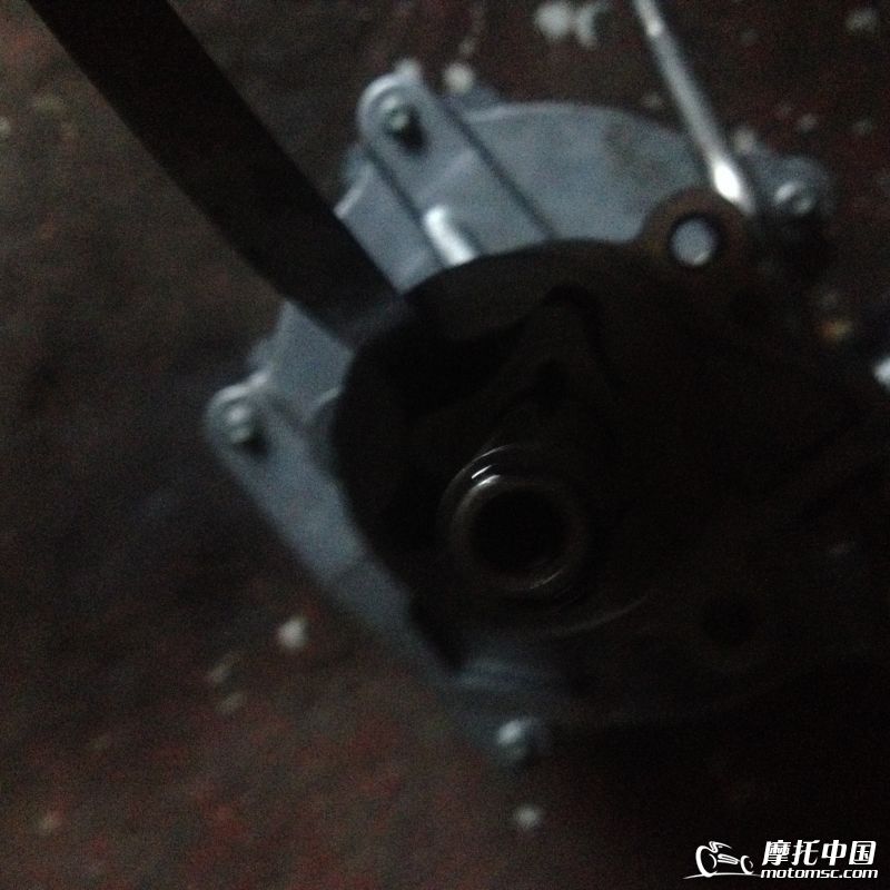

     楼主| 发表于 2016-4-2 19:34:54 | 显示全部楼层
    分别测量几个点,然后用最大的度数与极限之比较。如果机油泵沐些部位的磨损超出使用极限,应该更换机油泵总成。

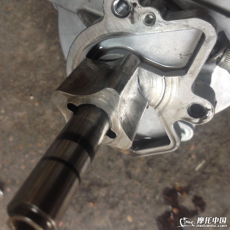

     楼主| 发表于 2016-4-2 19:44:54 | 显示全部楼层
    将内外转子与机油泵转子轴临时装入机油泵体,用塞尺测量外转子内转子之间间隙

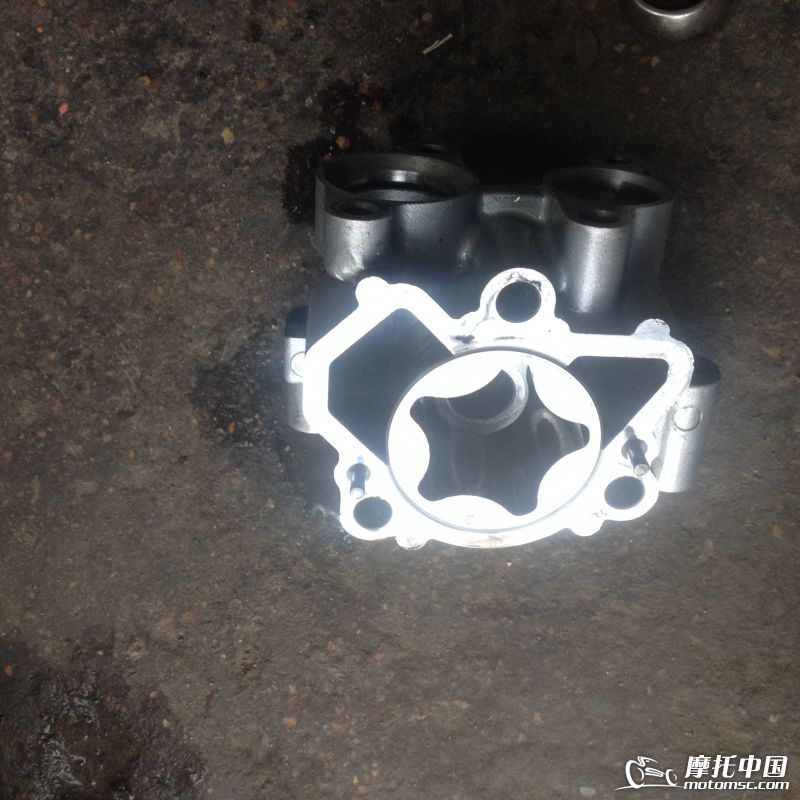

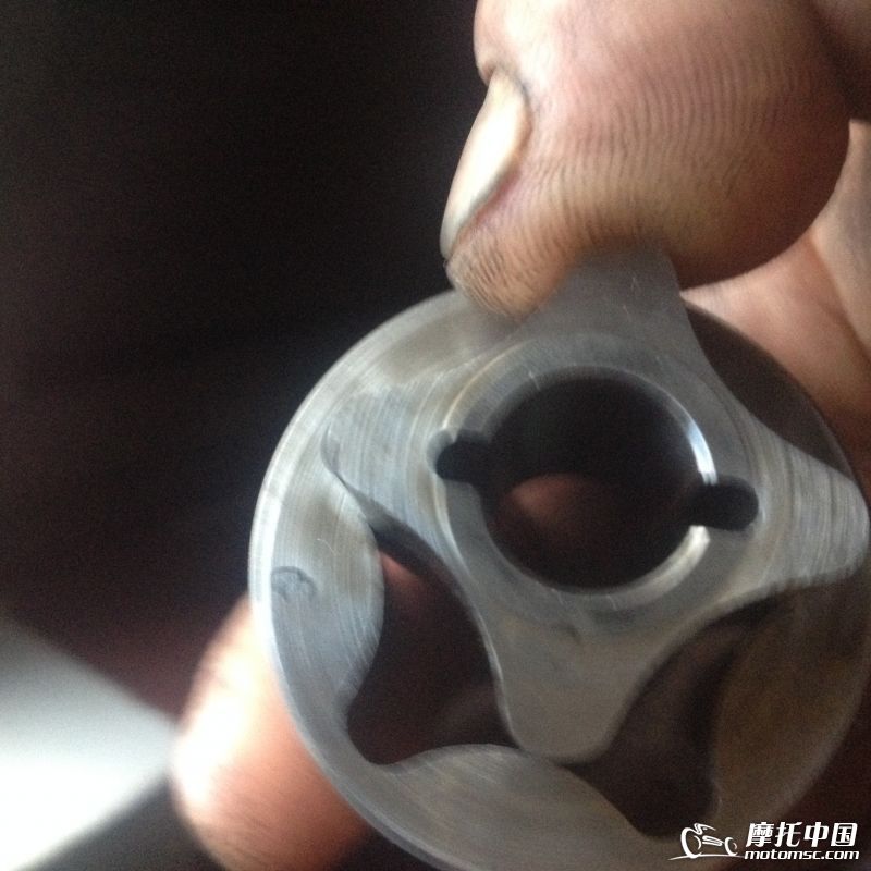

     楼主| 发表于 2016-4-2 19:49:51 | 显示全部楼层
    雅马哈机油泵内外转子不能装反,讲究公差和配合间隙,内外转子做了记号,打有“C"字样
