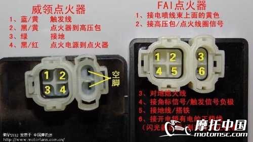

    我就是从ECU出来的触发信号线接在摩托车上的,我接的是磁电机上的蓝白线,是不是接错了,

    我这ECU上面还有个插头提示接角标正极和角标负极。是什么意思

    触发信号是接图片的那根线

    ECU上面到底有几根线是要接在点火器上的啊
    发表于 2016-5-16 08:03:43 指尖摩托手机 | 显示全部楼层
    以你发的图上看角标是触发负信号.

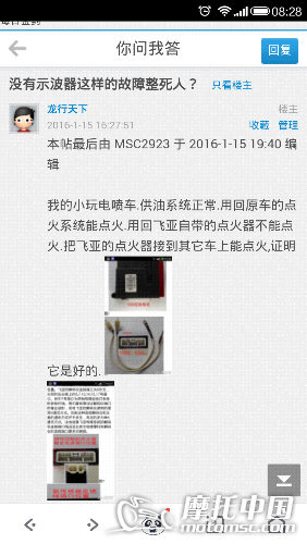

    你去看看下个贴

    触发信号蓝白线接ecm9针角.触发负接5针角.針角是从在至右数.再到第二排从左到右数共18针
