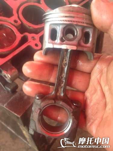

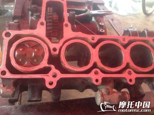

    连杆带字母数字一面朝向4缸方向
     楼主| 发表于 2016-7-15 15:04:23 指尖摩托手机 | 显示全部楼层

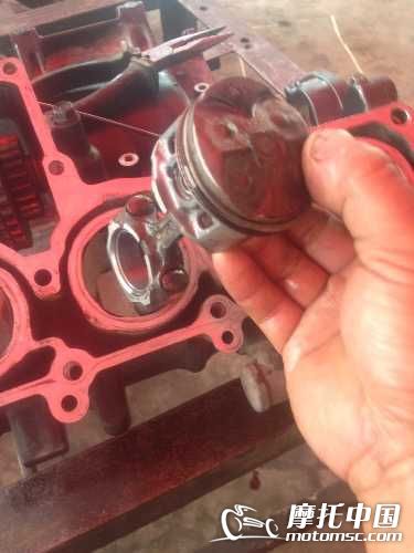

    连杆活塞从缸体上方插入。
     楼主| 发表于 2016-7-15 16:13:51 指尖摩托手机 | 显示全部楼层

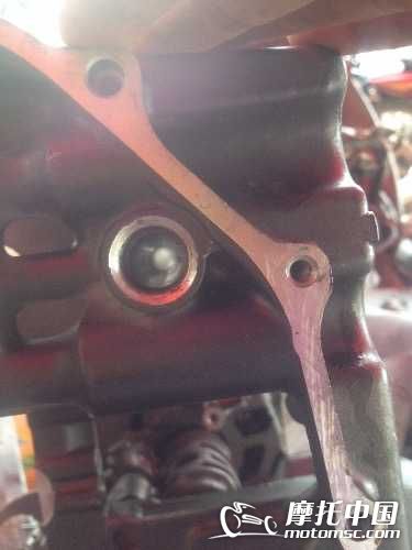

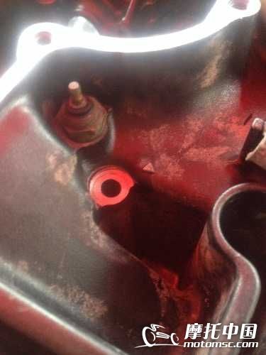

    在装配之前,注意清洗各各油道,注意观察油道泻油伐、和密封圈切勿遗漏。
     楼主| 发表于 2016-7-15 16:37:44 指尖摩托手机 | 显示全部楼层

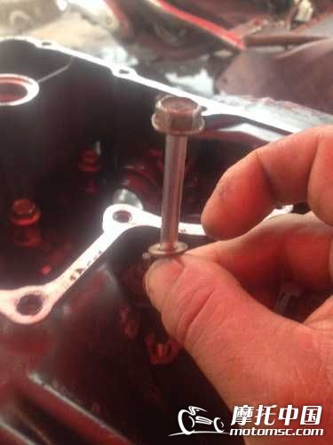

    按本田要求带有三角△三角形螺丝空的螺丝都必须带有垫片、表示油道,装配加一注意。
