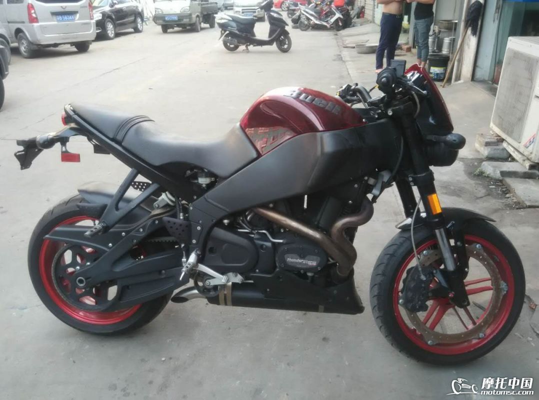

    2010款布尔1200ss摩托车怠速回火反喷远程问诊

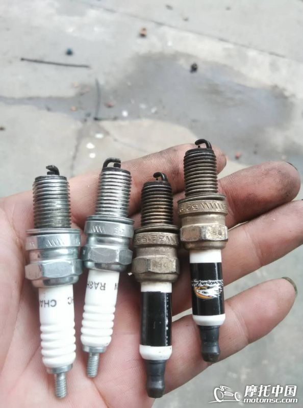

    新换的火花塞当时感觉还可以,中午吃饭时我说出去高架跑一圈,感觉下起步中速高速,一开始没问题,可是2公里不到,车子就像神经病一样,发冲反喷伴随回火 故障又来了、这才有再次的波形测试,不过还好问题还是被抓到了、原车的火花塞加上后来换的2对火花塞统统刮掉,没办法知道车主朋友那有哈雷专用火嘴,于是跟车主沟通后去拿了一对回来,安装上去效果立竿见影,热车不再出现不良情况,放一晚上冷车启动在看波形一切OK,试车一下抵挡猛给油直接翘头,低速中速高速一切OK 爽 爽 爽   第一次用示波器把这个怪毛病抓出来,反反复复啊  不容易啊  示波器我爱你

    确实是这个问题
    只是我换了第三套火花塞车子才完完全全的彻底好了
    没有示波器你会换第三套火花塞吗
    都是好的火嘴

    这个故障楼主用微信和我远程会诊,利用示波器捕捉出现回火时的波形,基于原理的角度出发,一口咬定火花塞,换了3次终于杀青。通过这个事情,可以明白,远程诊断技术完全是可以实现的,而且还能保证成功率,这是一种科学诊断方式。科学是要求具有严谨性和可复制性。无论大排、小排、化油器、电喷,都是科学制造出来的,那么基于工作原理,故障诊断就能事半功倍。在这些配件稀缺的大排车上,更加体现出远程问诊的优势来了。
