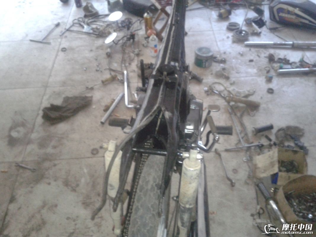

     楼主| 发表于 2017-10-1 19:58:59 | 显示全部楼层

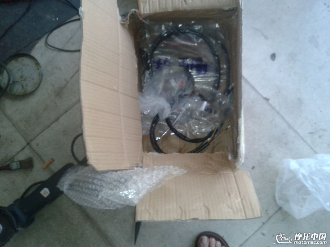

    开始装车。

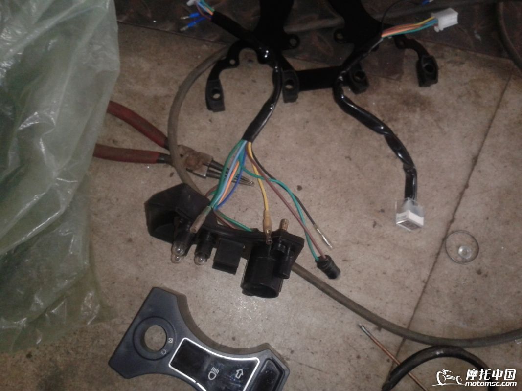

     楼主| 发表于 2017-10-1 20:05:50 | 显示全部楼层

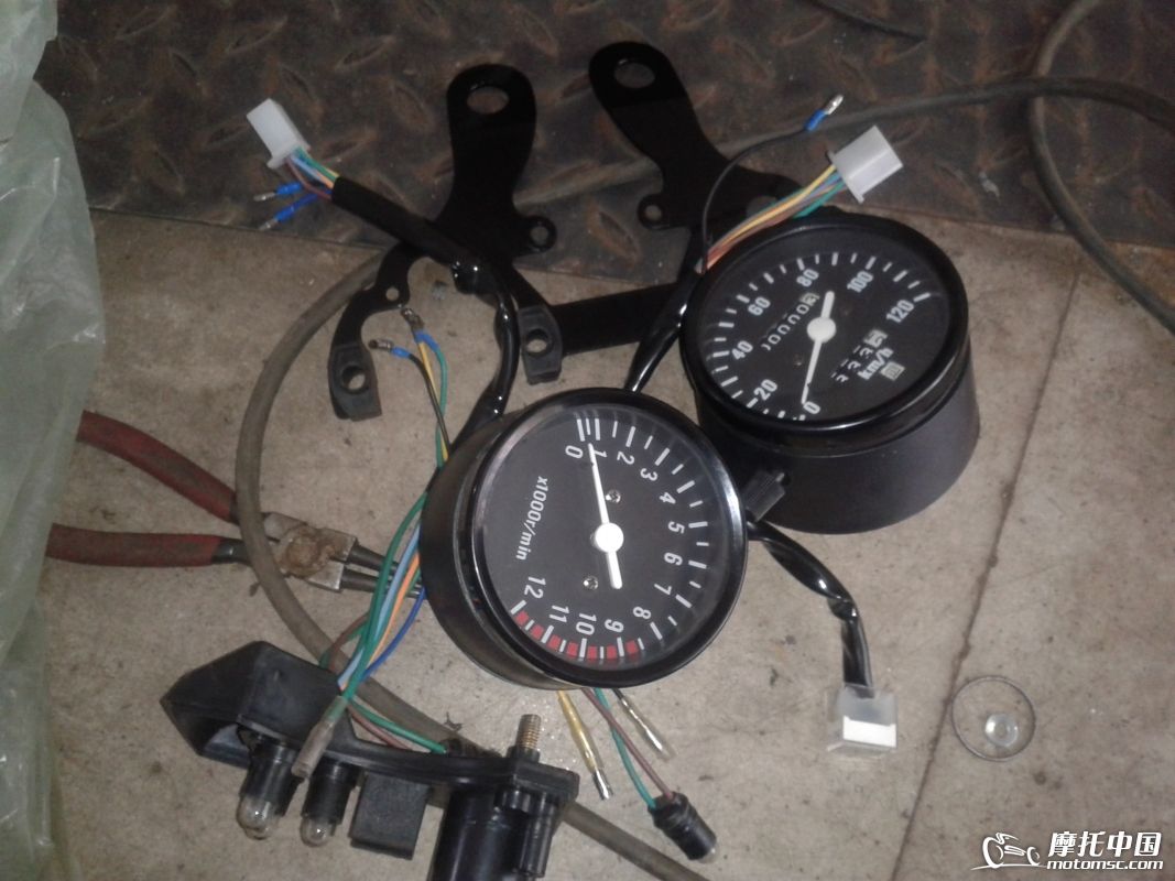

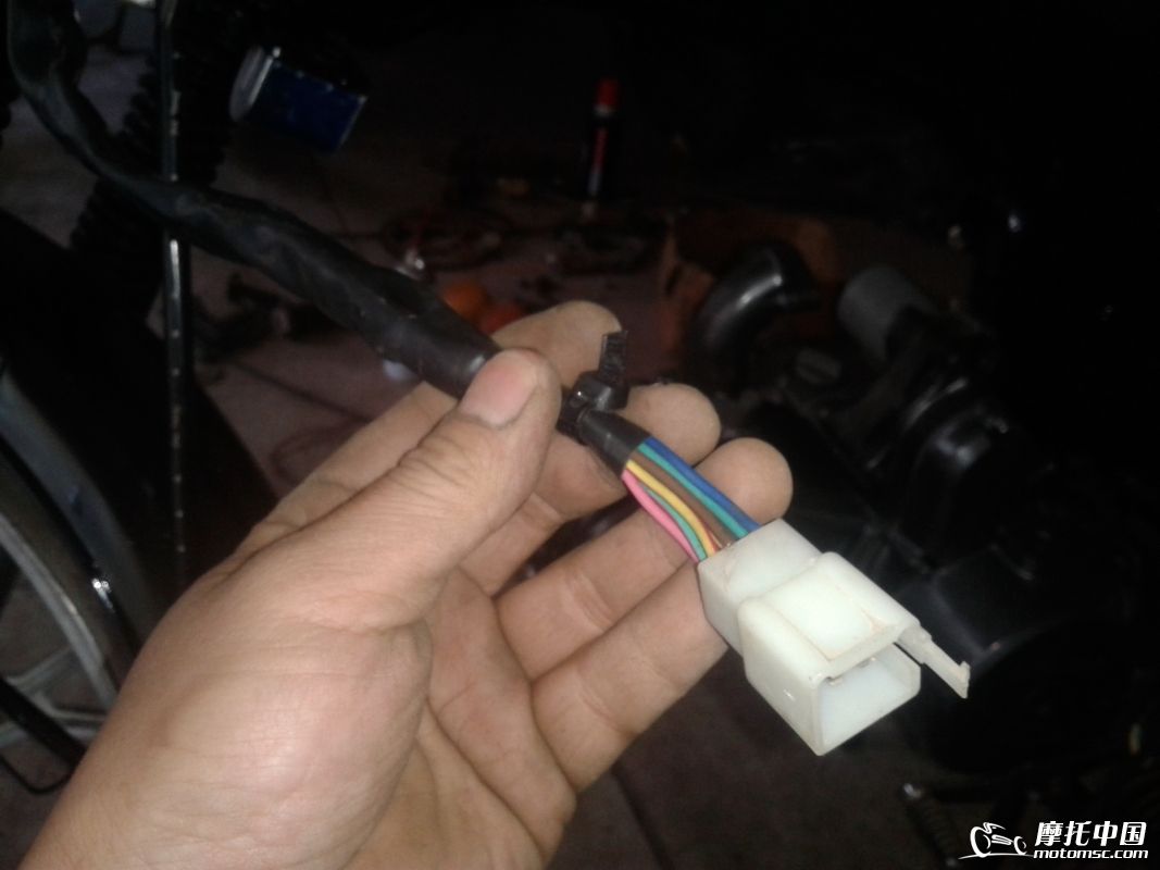

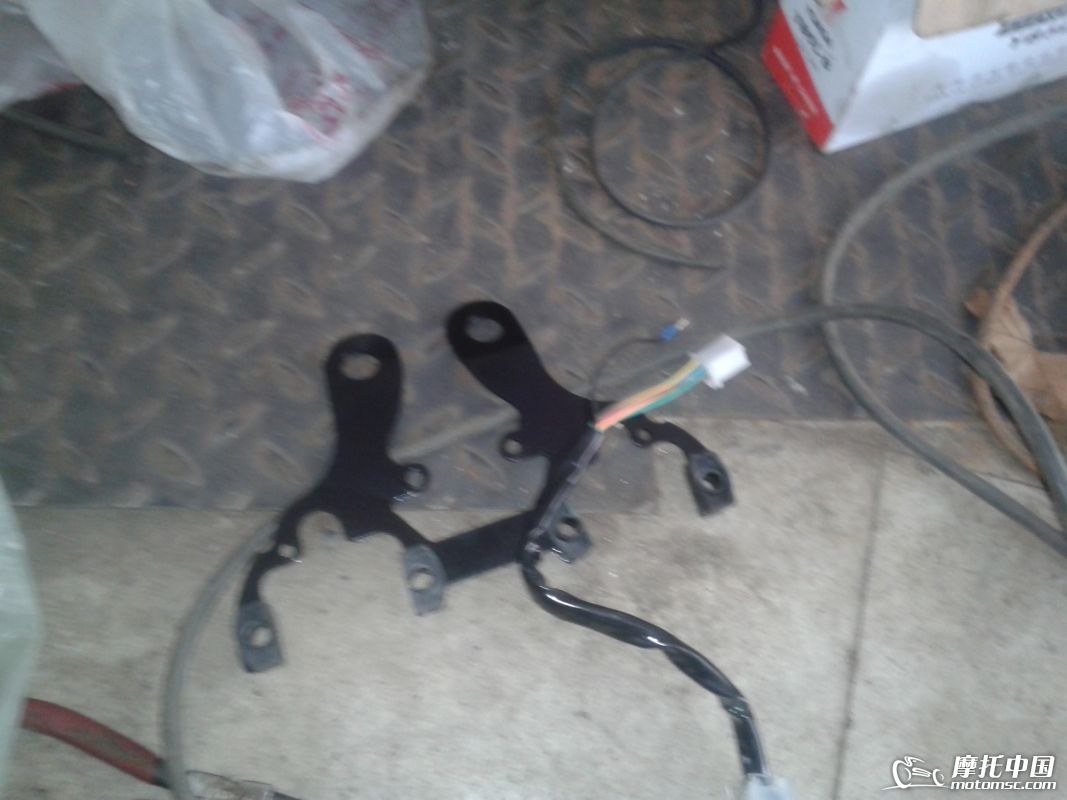

    仪表是全新的,我只用表壳与表架,表芯是VT250J的,信号泡的灯座是CB400的,导线也是400的,拆除表内的档显器,改成空挡指示,表的顶端空白处,改装成高档显示,因为这几头档位是踩1挑3的,机头无档位显示,只有空挡与高档,插头改为整体式插件,灯泡用斯坦雷拆车件。

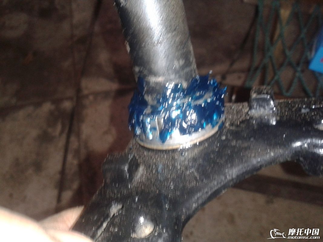

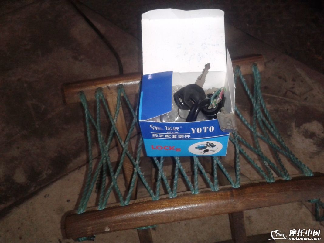

     楼主| 发表于 2017-10-1 20:11:16 | 显示全部楼层

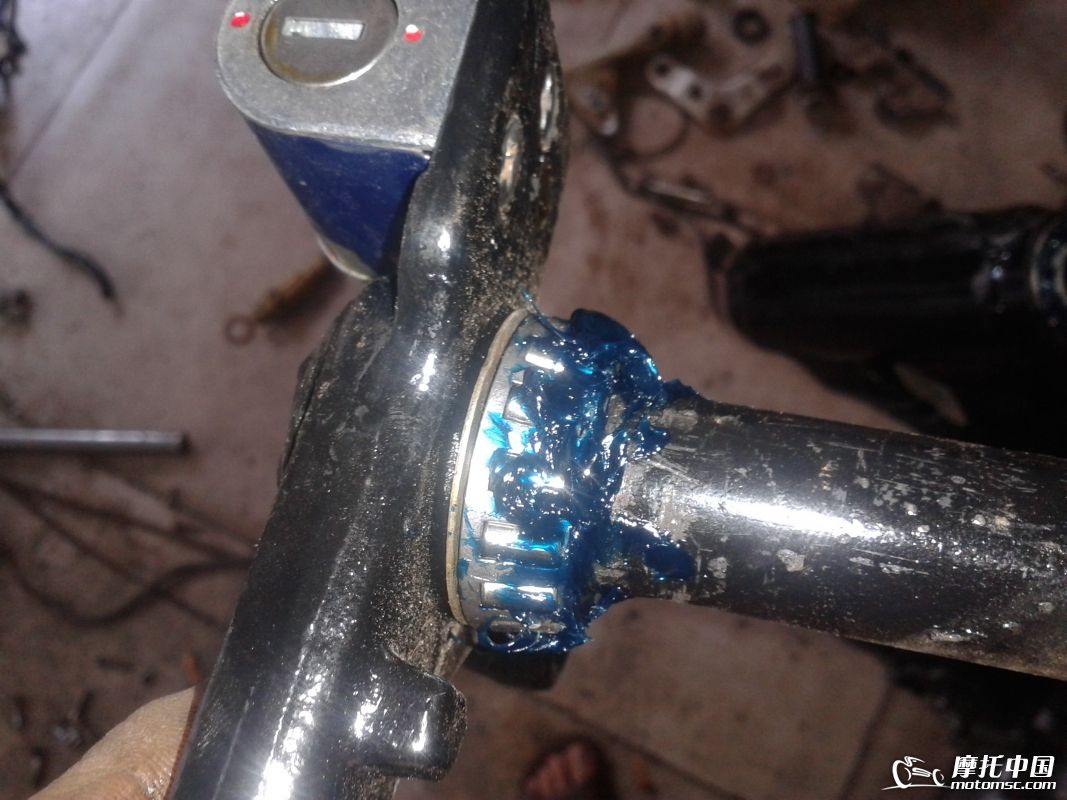

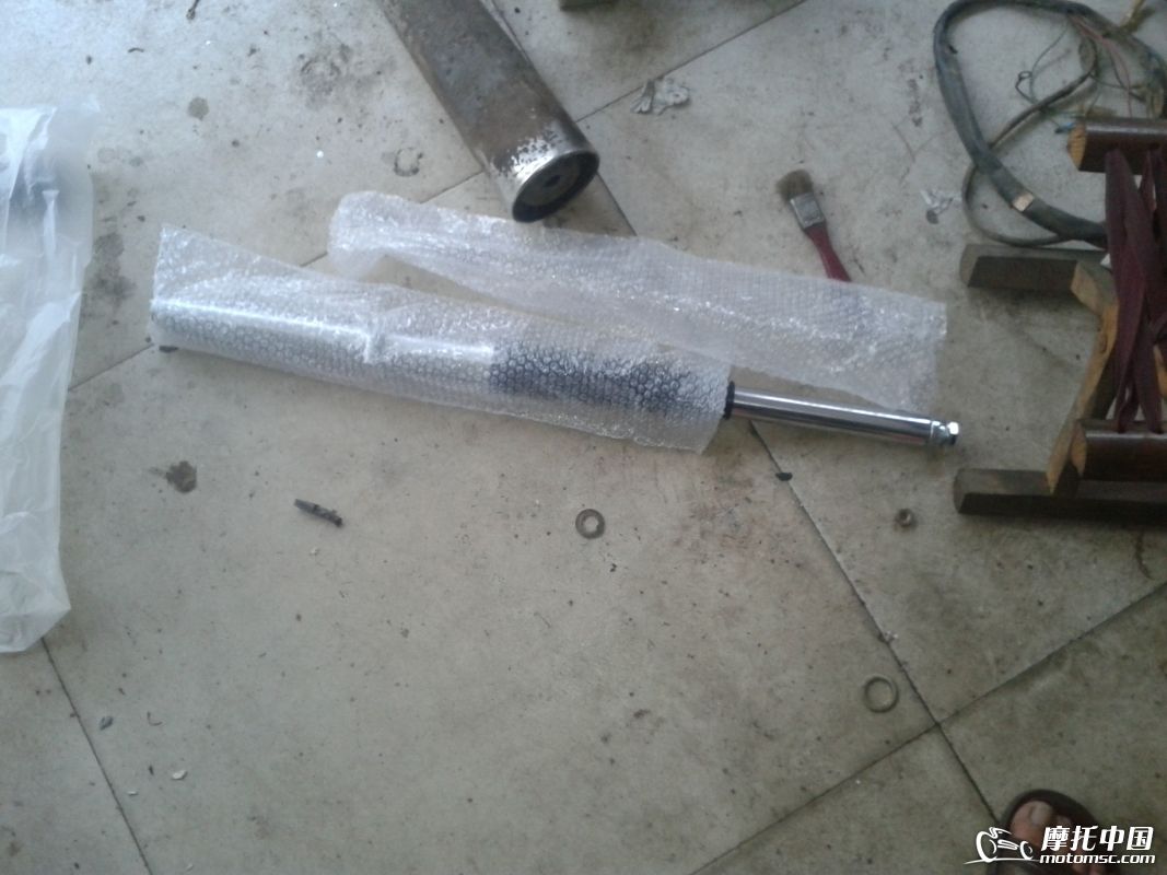

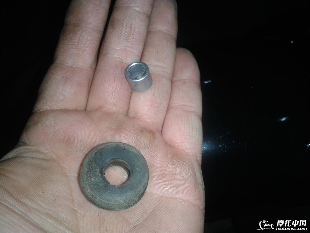

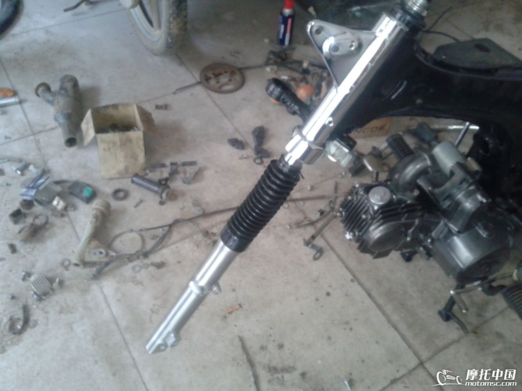

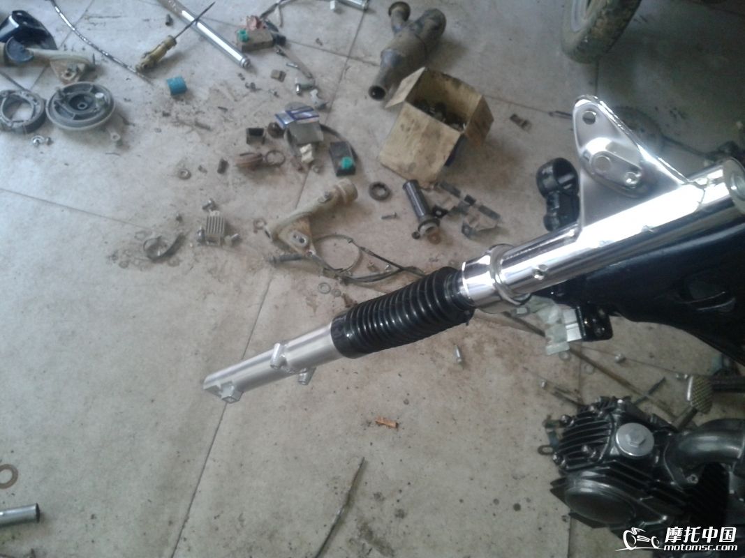

    套锁1套,方向轴承用斜口滚针的,某进口越野车的拆车件,减震用全新川南的,减震改为内簧27的,更换方向柱。

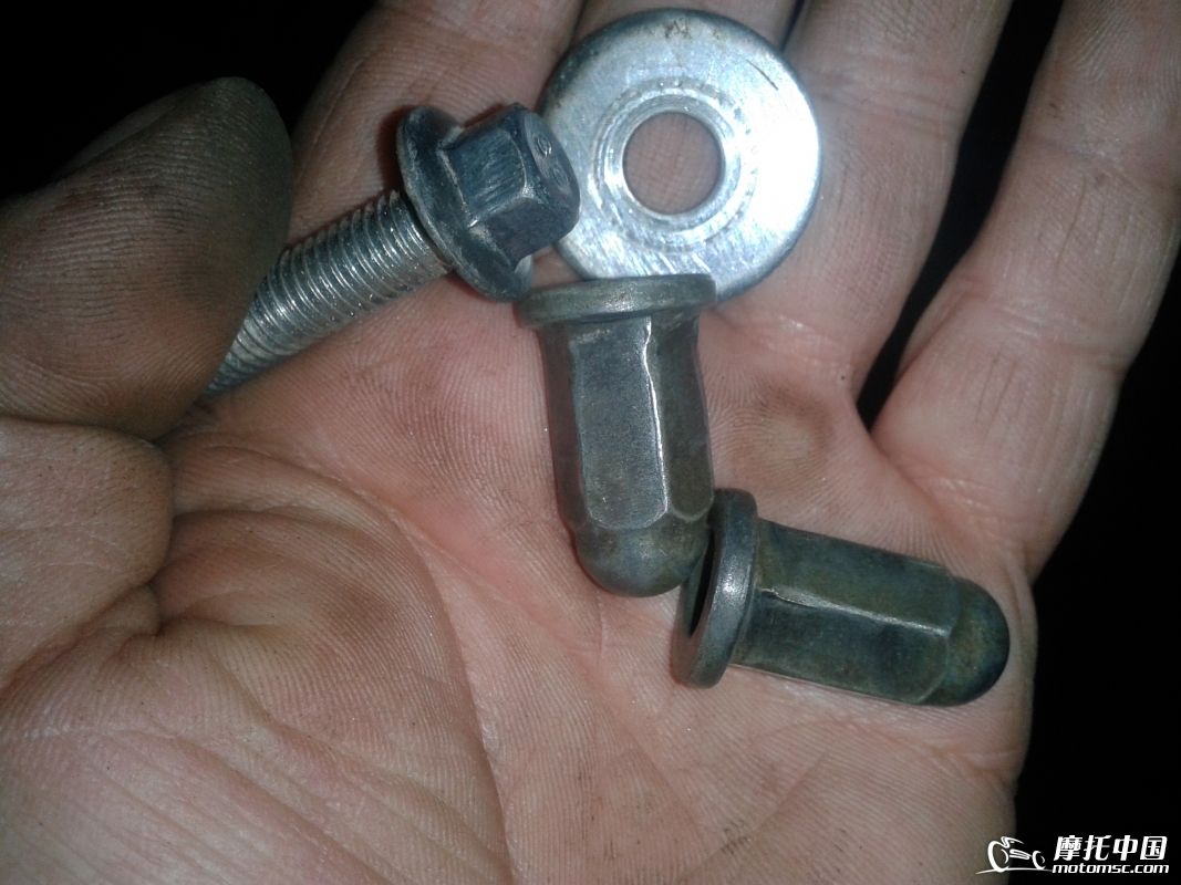

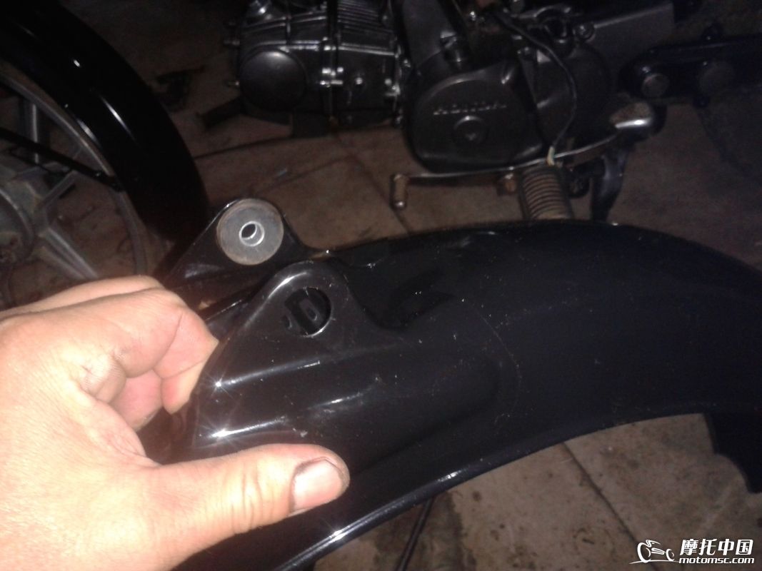

     楼主| 发表于 2017-10-1 20:17:26 | 显示全部楼层

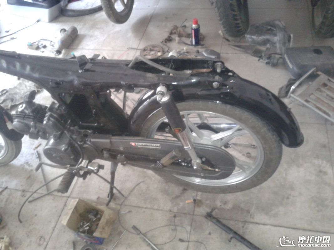

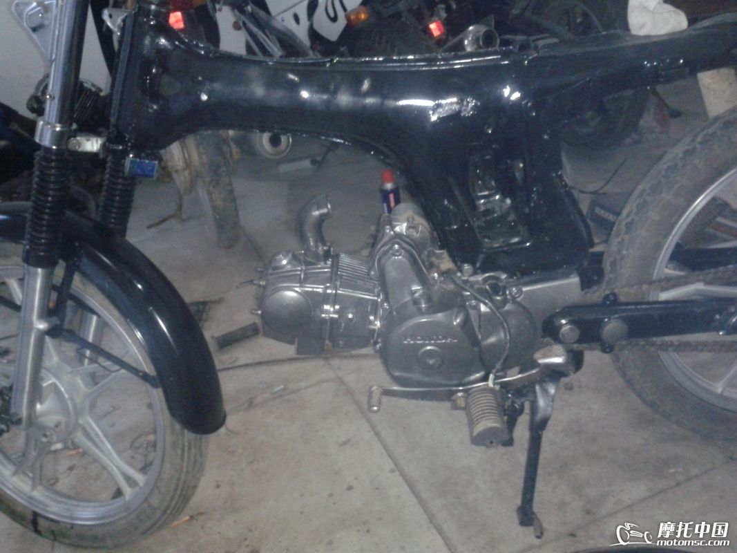

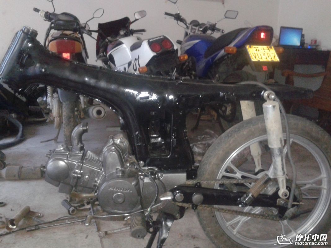

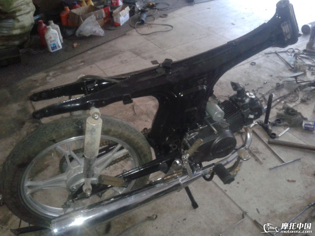

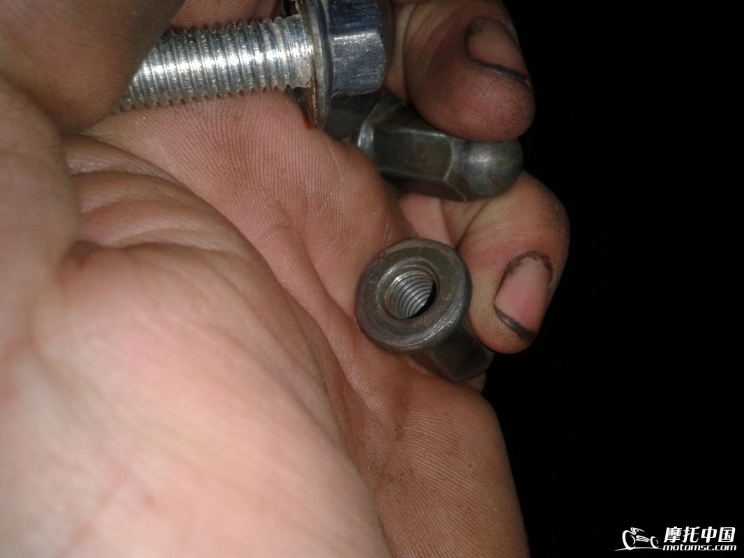

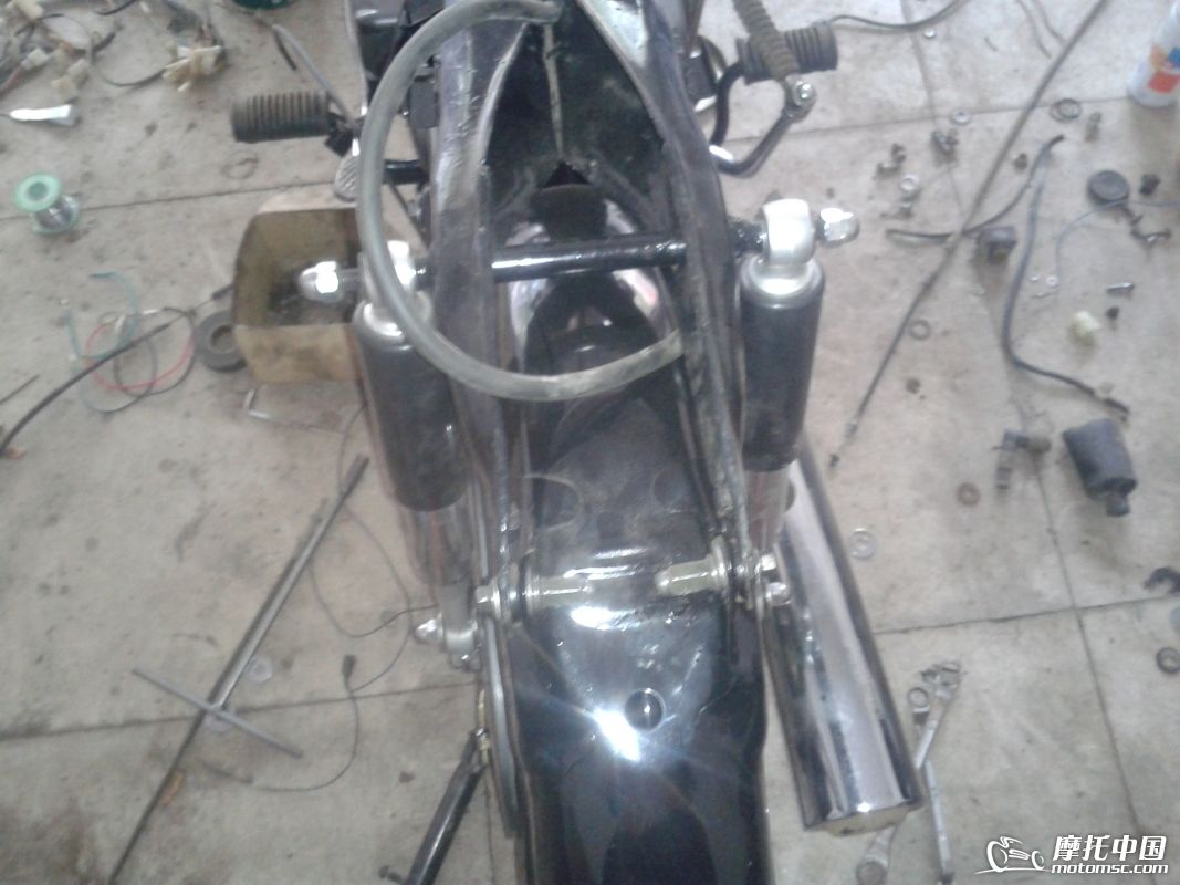

    安装后瓦,后减震,注意橡胶垫片必须安装,有条件的用进口拆车橡胶件,不易老化,限位轴要装,螺丝抛光,螺帽尽量使用封头螺丝,安装时涂润滑脂,装好后防锈处理。
     楼主| 发表于 2017-10-1 20:18:42 | 显示全部楼层
    后减震也选用川南的。
