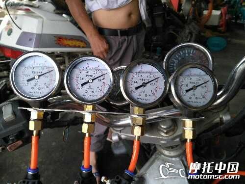

    发表于 2016-9-18 14:37:48 | 显示全部楼层
    [url=]
    登录/注册后可看大图
    我也有这个表不过没这么好 不精细的感觉[/url]
    我也有这个表不过没这么好 不精细的感觉
    发表于 2016-9-18 14:39:42 | 显示全部楼层
    请教老哥,这个表用的时候是不是必须管子一样长度啊,应该多长最合适呢 ,我自己用橡胶管代替的,化油器用的管子行吗
    发表于 2016-9-18 18:54:26 | 显示全部楼层
    速度 发表于 2016-9-18 14:39
    请教老哥,这个表用的时候是不是必须管子一样长度啊,应该多长最合适呢 ,我自己用橡胶管代替的,化油器用 ...
    从空气为可压缩的原理来说,肯定得一样长,负压的改变是喉管空气的改变
     楼主| 发表于 2016-9-18 19:08:33 指尖摩托手机 | 显示全部楼层
    表真的落后时代了,若你爱用,尽量用灌油的那种,管子要用好质量的,长度别相差太多太长应该是行的
     楼主| 发表于 2016-9-18 19:40:44 指尖摩托手机 | 显示全部楼层
    说错了,不能相差太多
