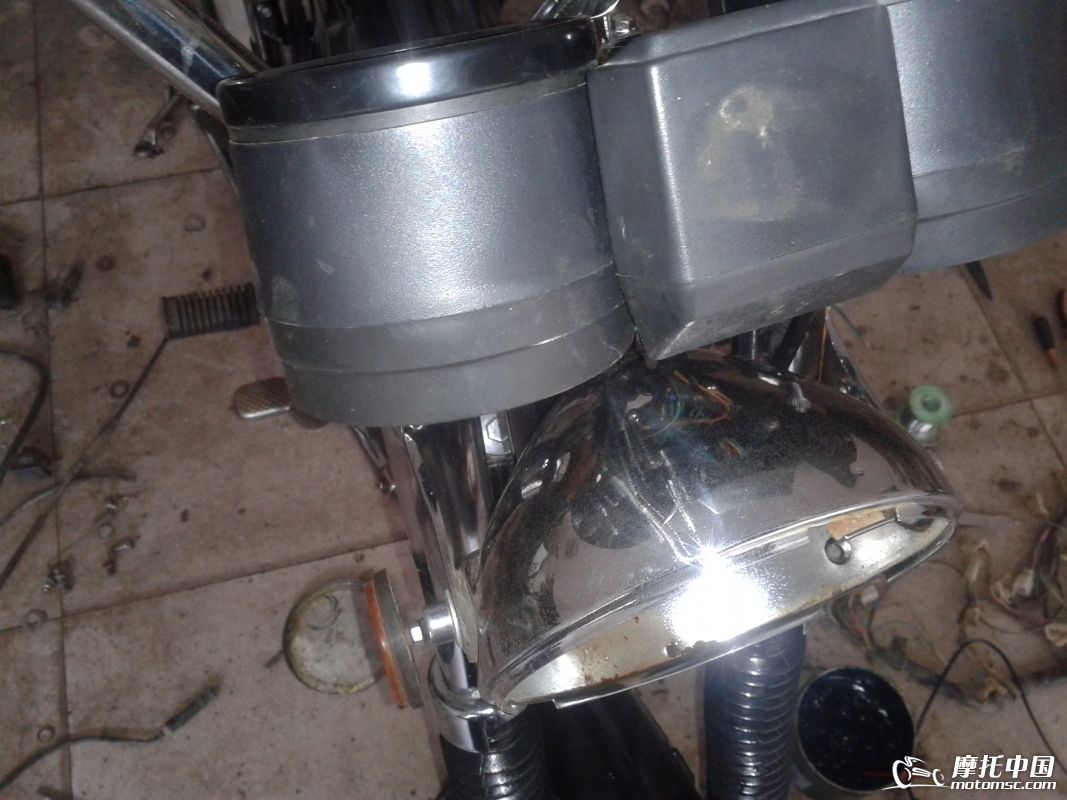

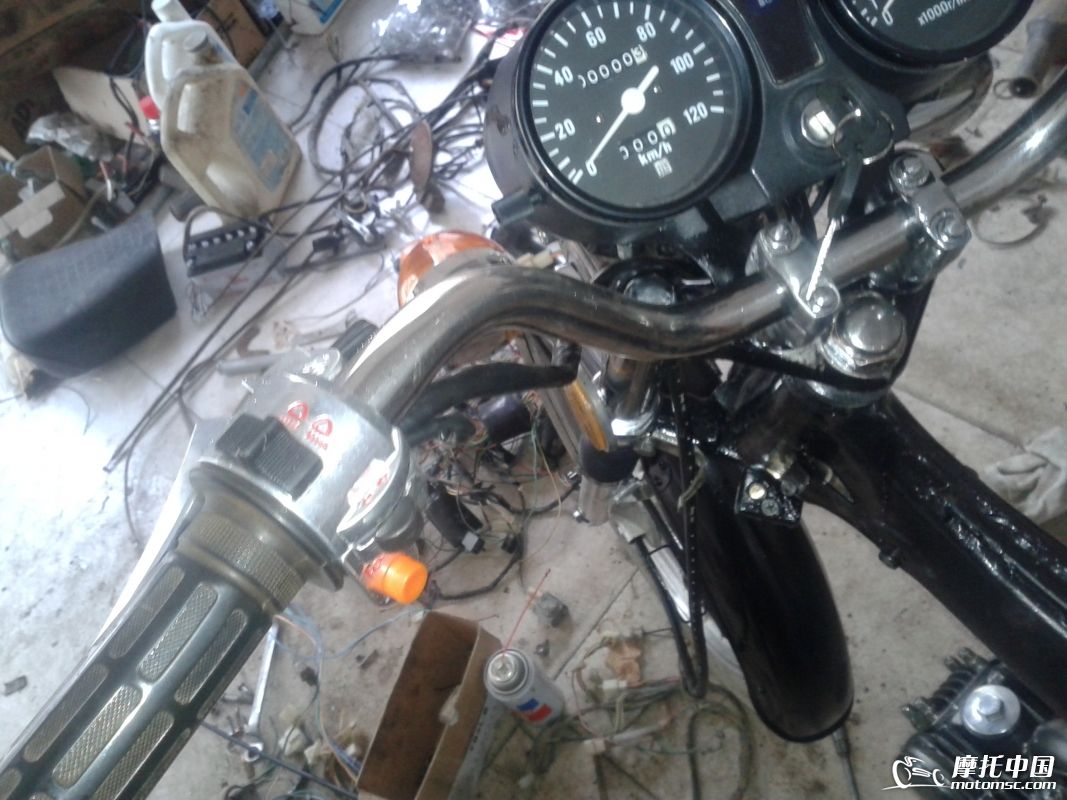

     楼主| 发表于 2017-10-1 20:24:59 | 显示全部楼层

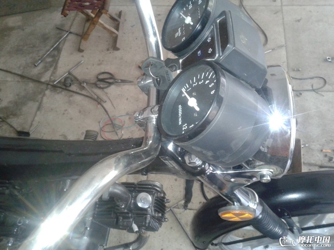

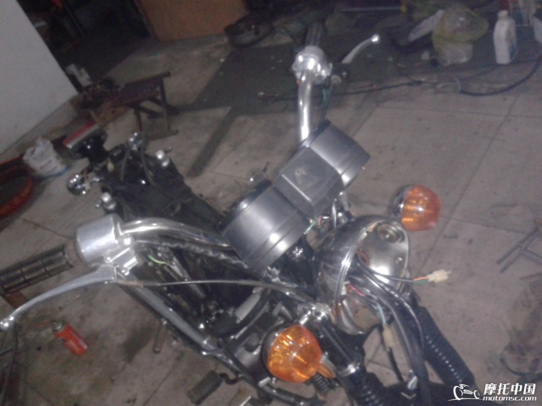

    安装仪表,车把,大灯,车把是独松的,忘记什么车子拆的了,反正是不锈钢的,大灯是小系的,GN250的,螺丝尽量用镀珞的,增加质感。

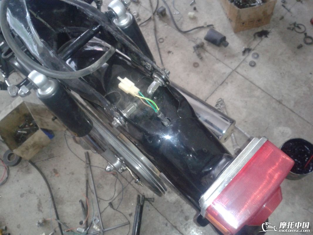

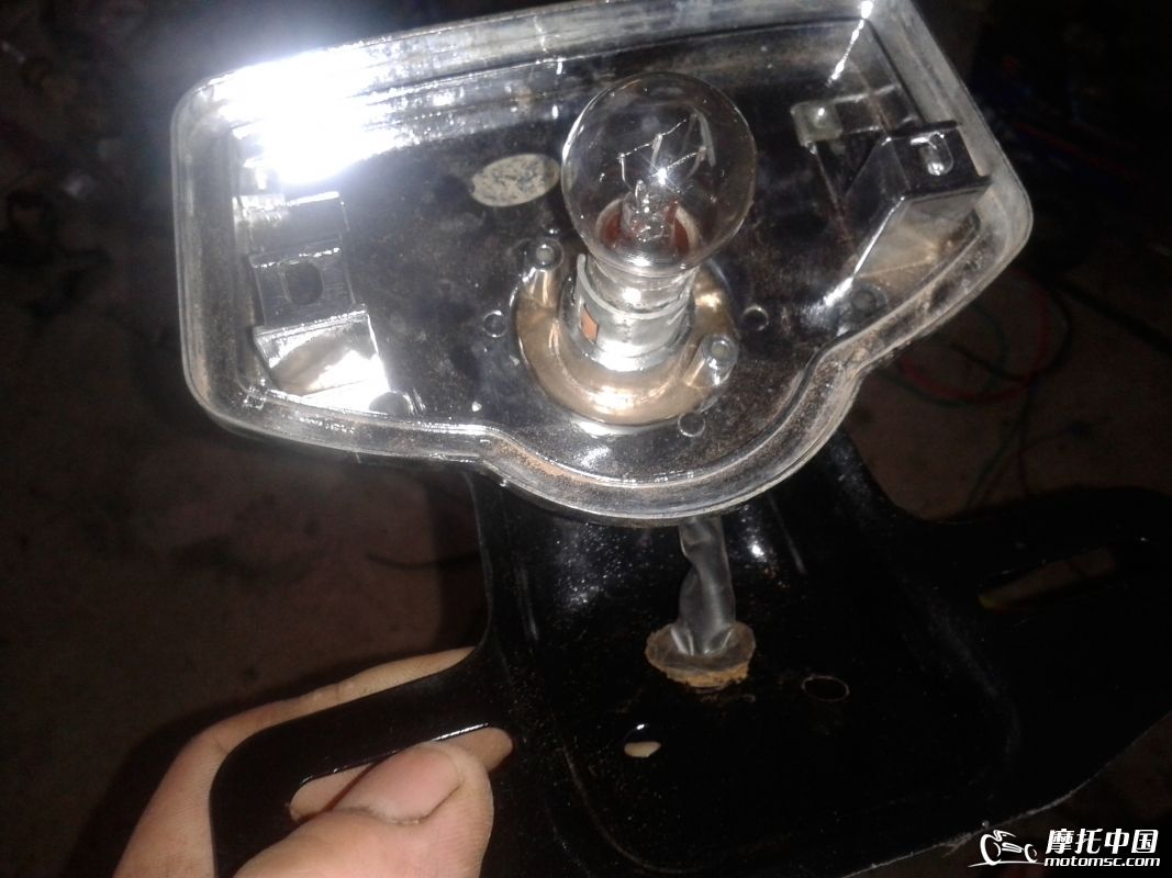

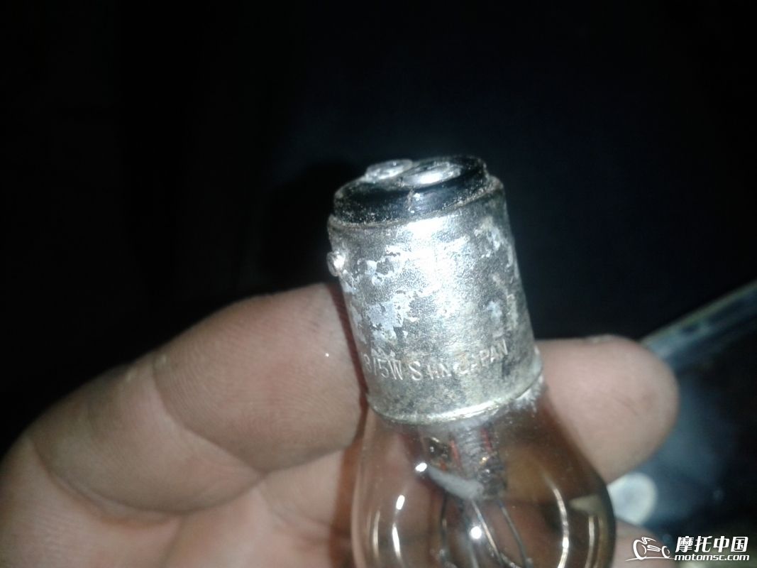

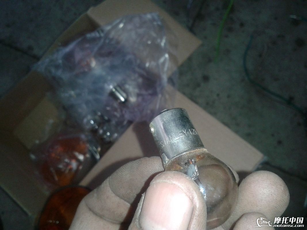

    更改信号灯以前的2线制,加装地线,灯泡斯坦雷,拆车件,安装尾灯。

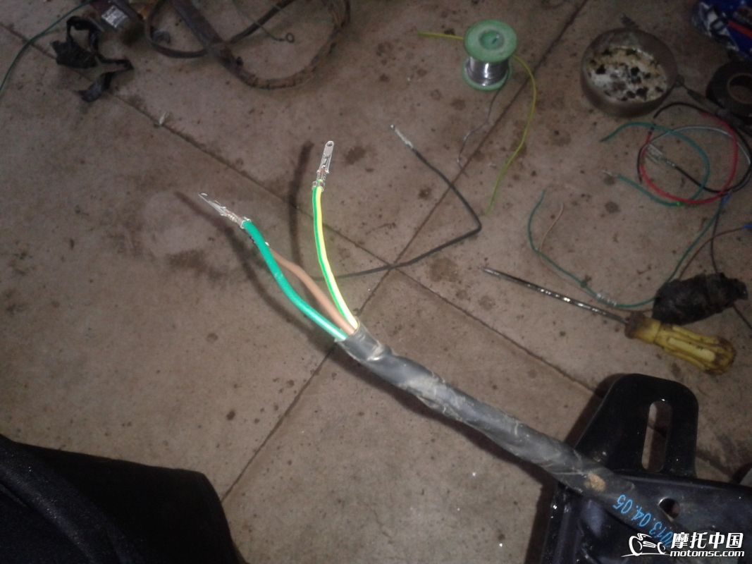

     楼主| 发表于 2017-10-1 20:33:55 | 显示全部楼层
    线束改为整体式插头,更换导线。

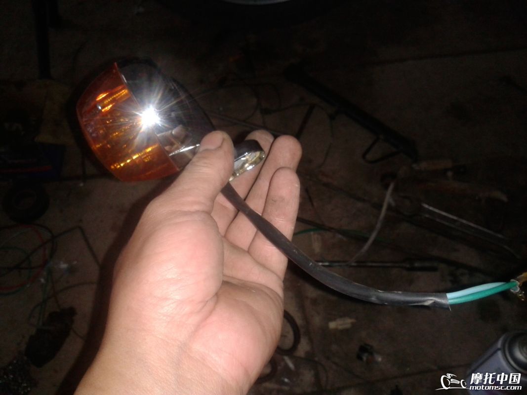

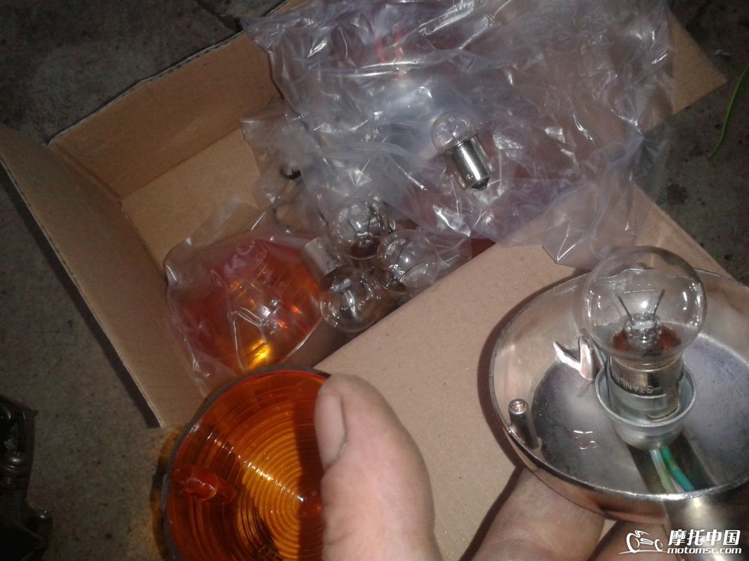

     楼主| 发表于 2017-10-1 20:38:57 | 显示全部楼层

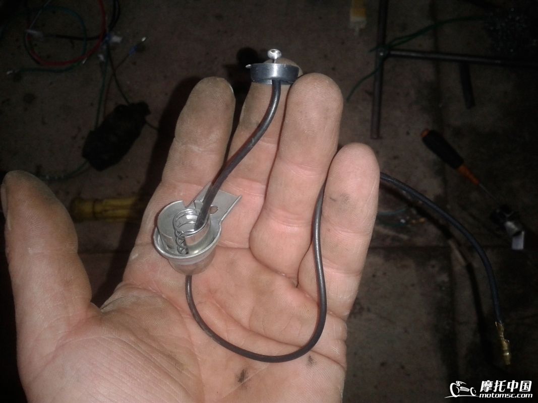

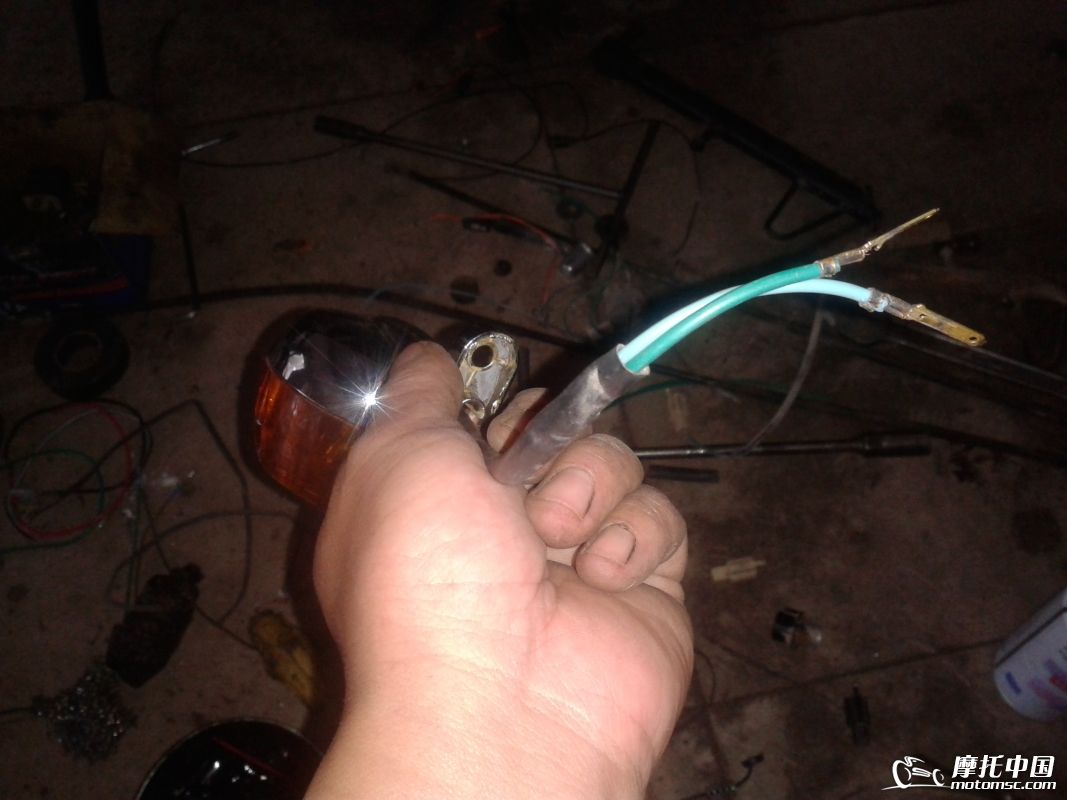

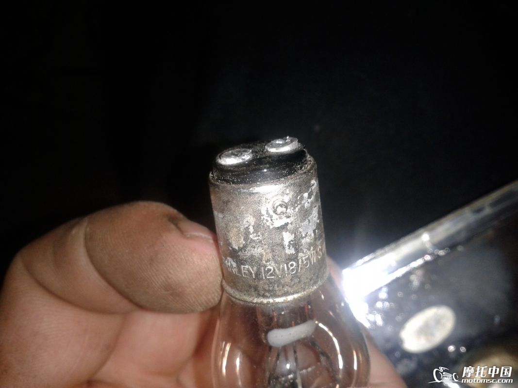

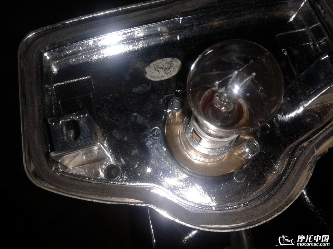

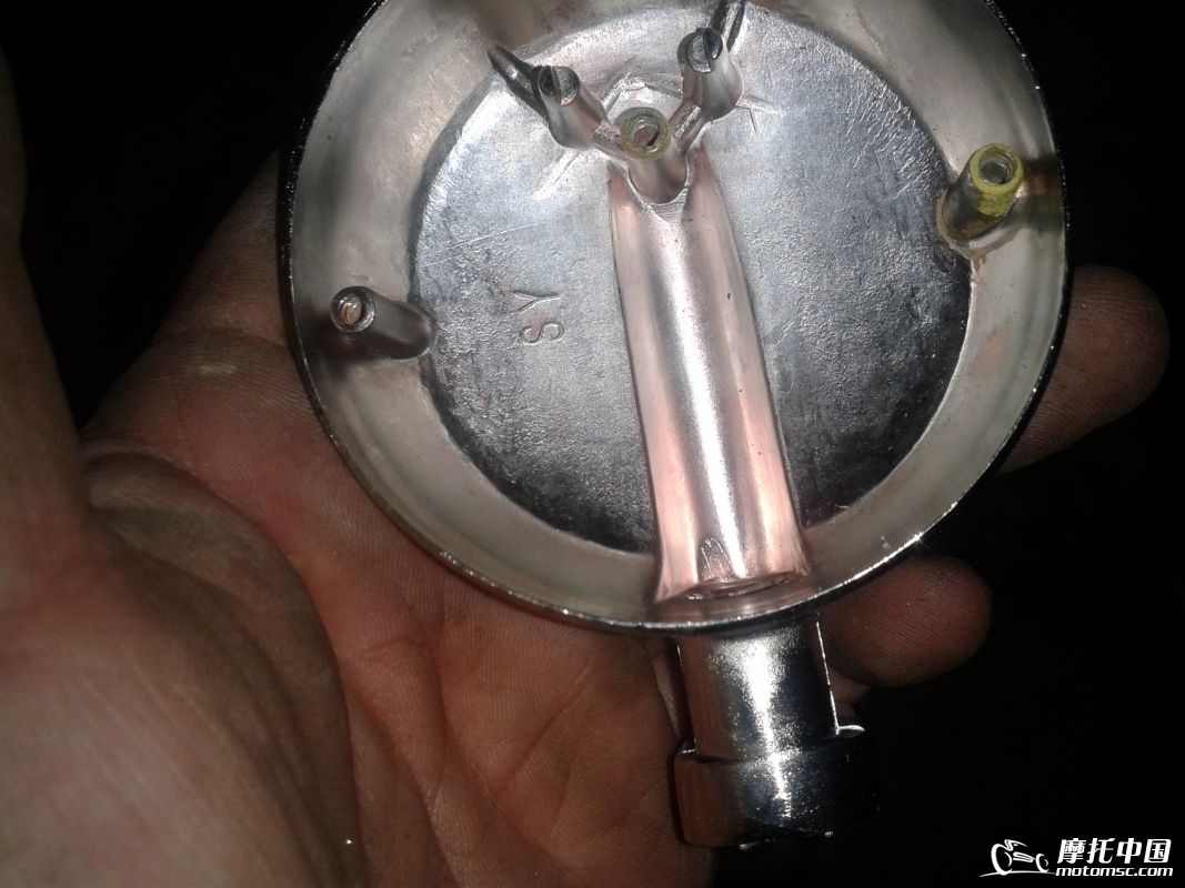

    转向灯全部选用合金制作的,改为双线制,改一体式插件,更换导线,灯泡斯坦雷18W,安装转向灯。

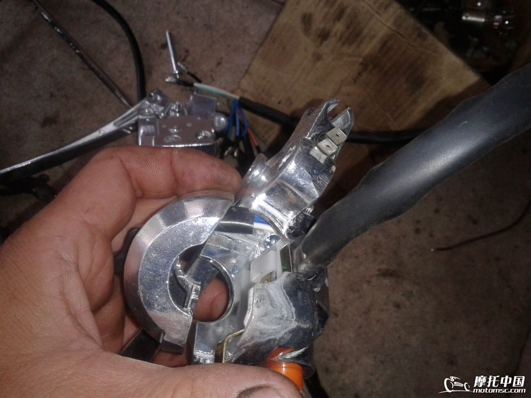

     楼主| 发表于 2017-10-1 20:46:01 | 显示全部楼层

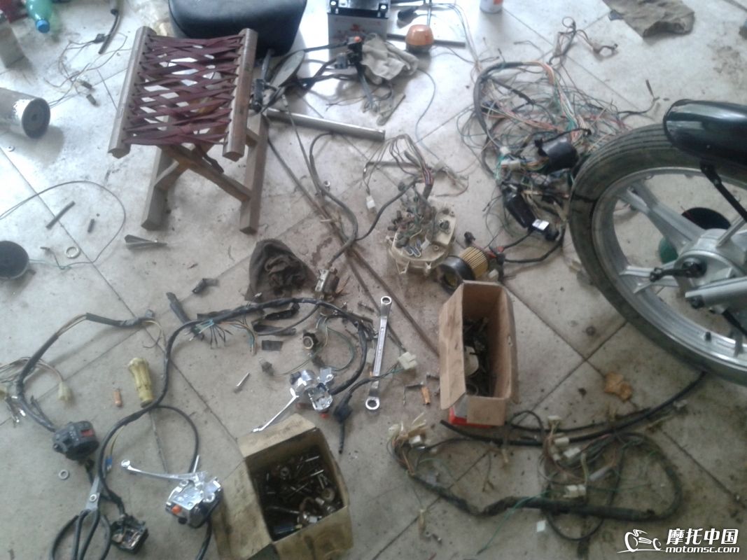

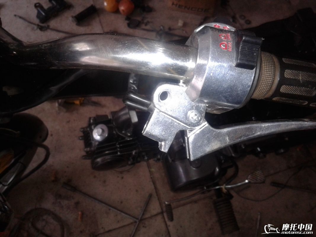

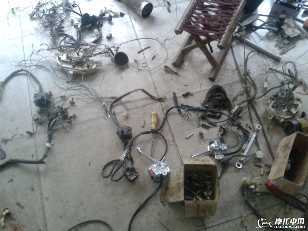

    地上够乱吧,有时为了1根线,拆一套线,目的就是拒绝导线半路连接,所以,做好后的导线,出插头外,都是整根的,分路主线除外啊,更换把座导线,加装离合器行程开关。
     楼主| 发表于 2017-10-1 20:48:22 | 显示全部楼层
    改装1体式插件。

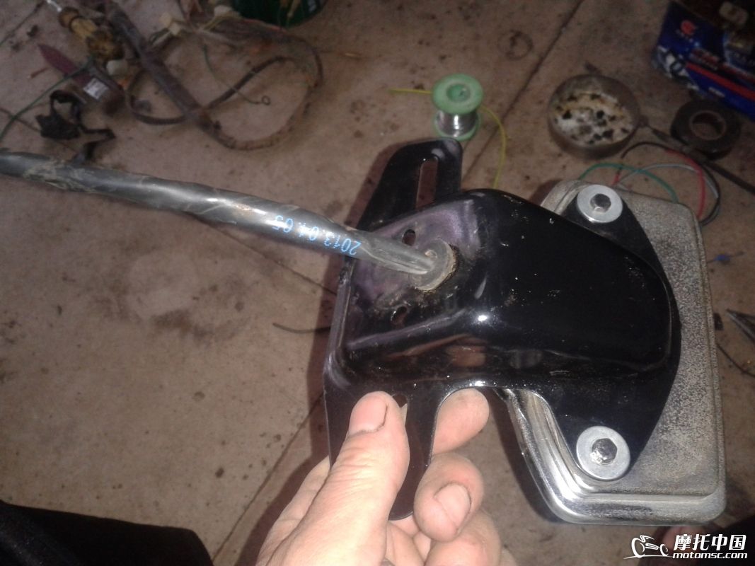

     楼主| 发表于 2017-10-1 20:50:14 | 显示全部楼层
    安装把座。

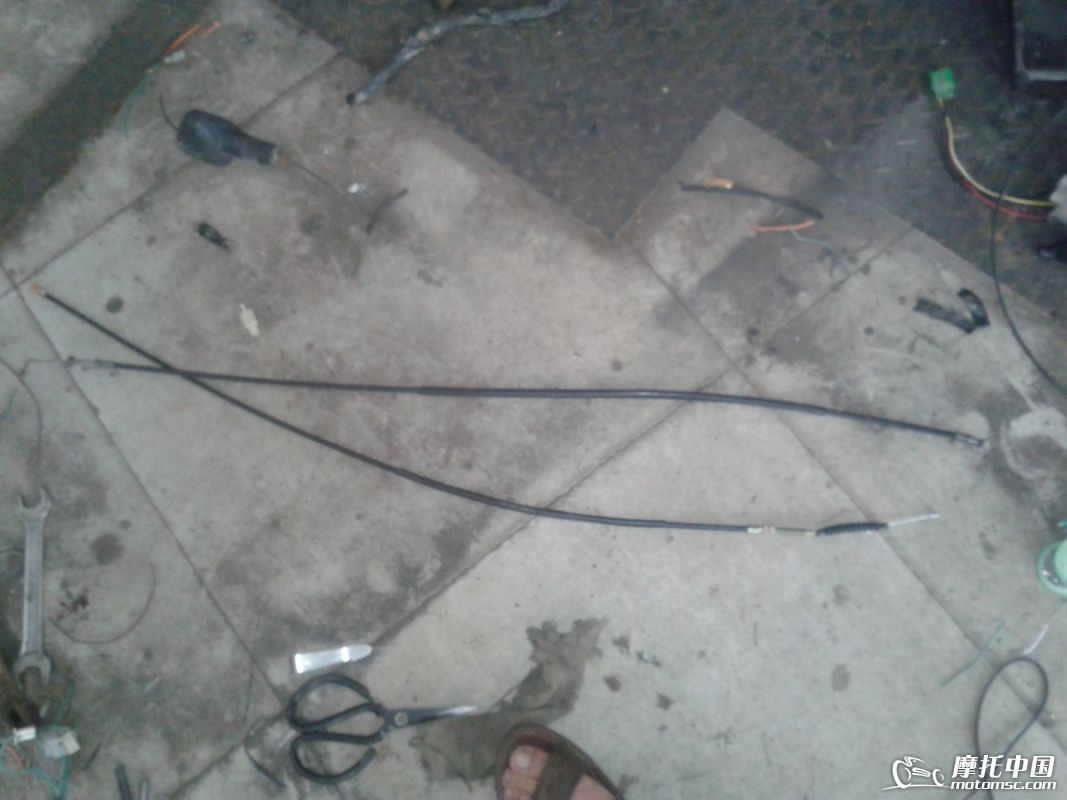

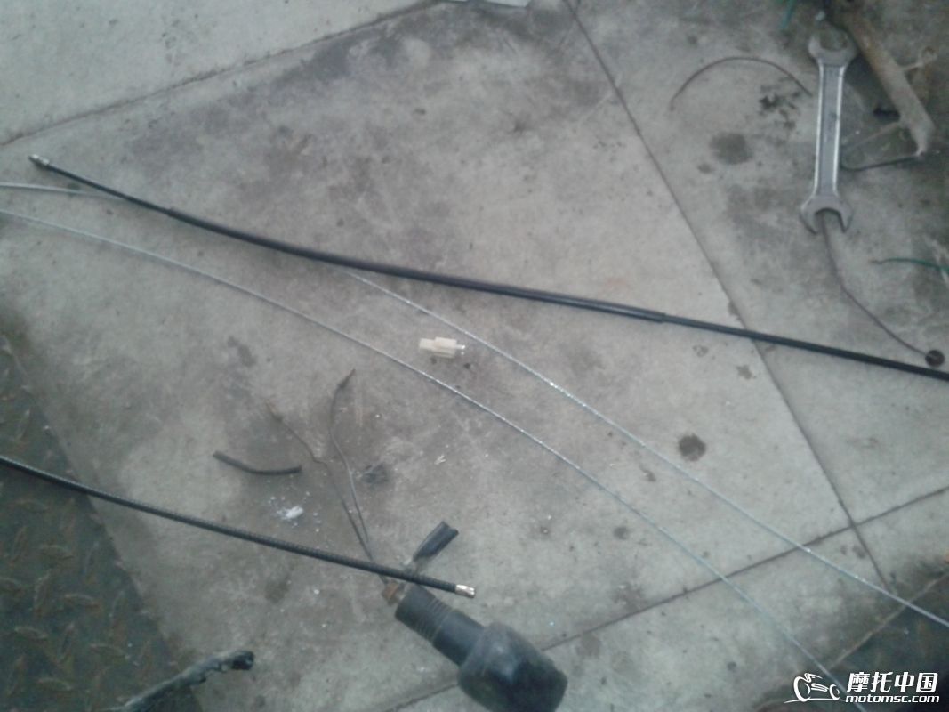

     楼主| 发表于 2017-10-1 20:54:16 | 显示全部楼层

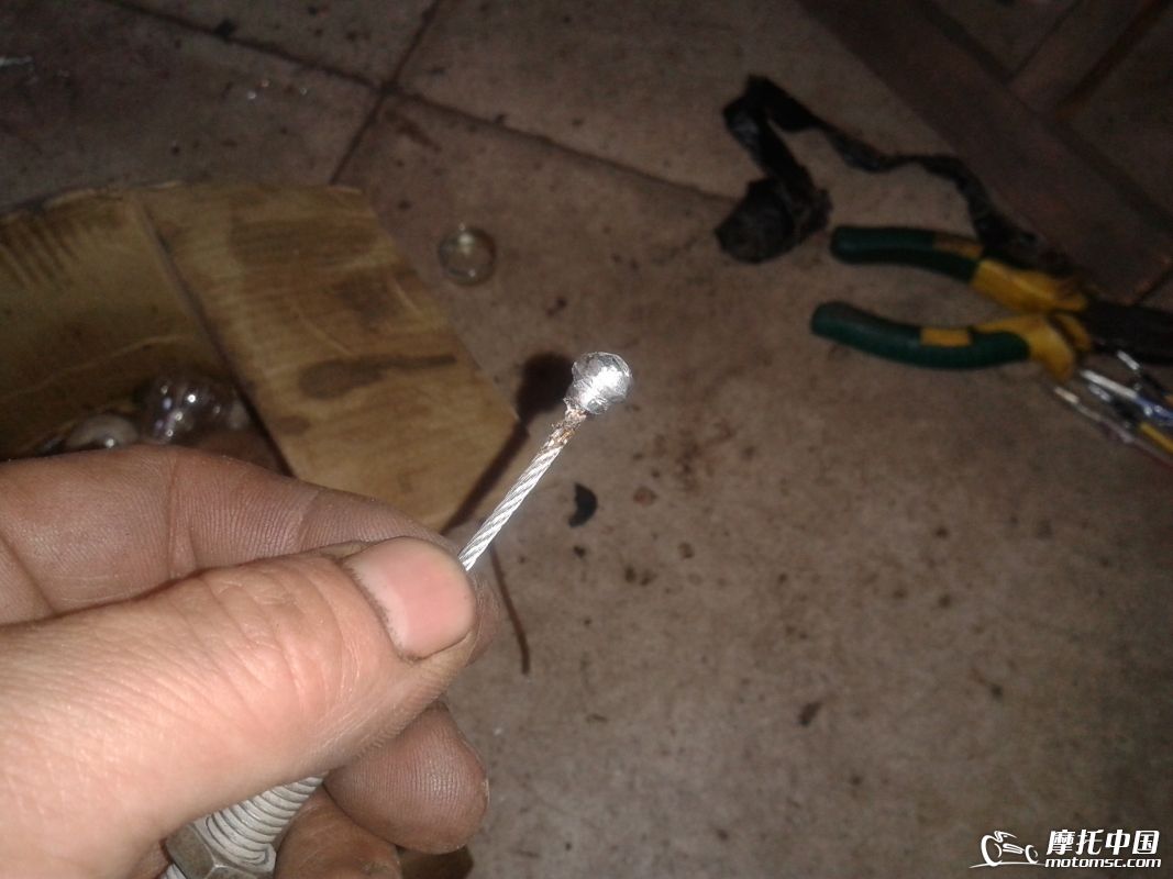

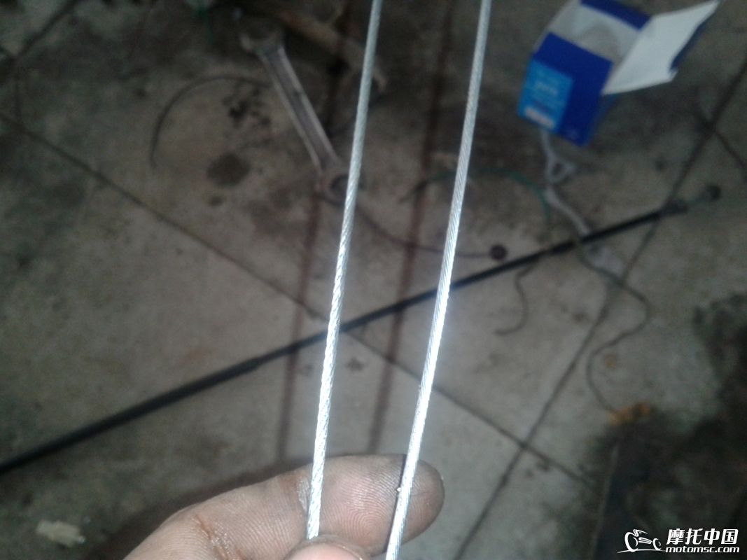

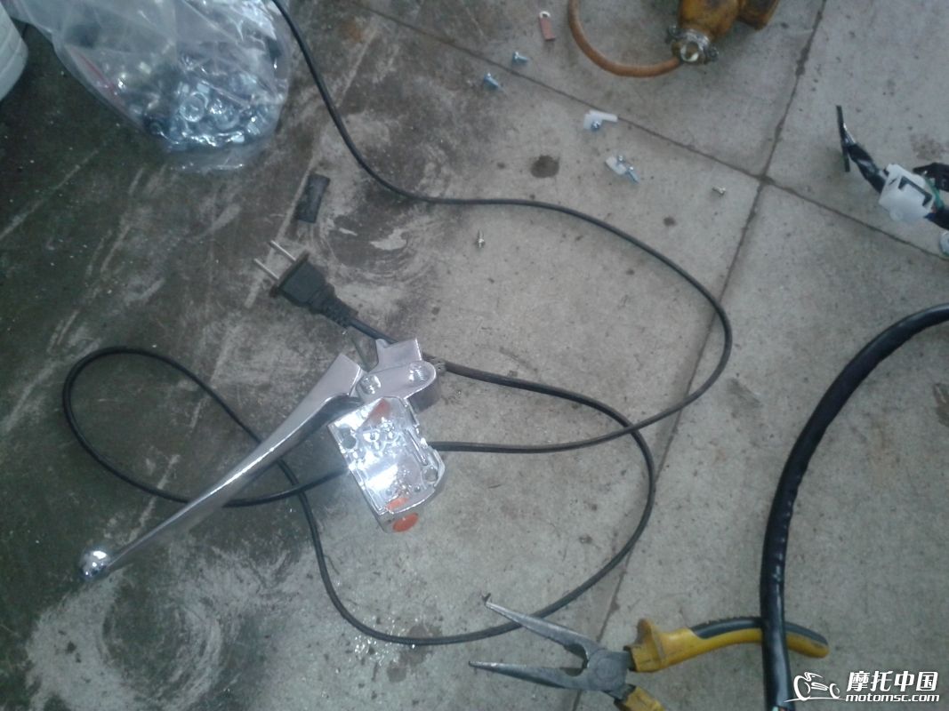

    由于是改装车,离合线没有合适的,没关系,自己做,KLX的线皮,线芯选用游丝4的,做接头,虽然品相不好,但量身制作,好用。
     楼主| 发表于 2017-10-1 21:14:35 | 显示全部楼层
    全车电路线色,全部按照本田车系制作,虽然线多,但不乱,全部选用进口线,为这线路,我拆了1套CBR250大线,拆了1套CB750的,(都是略有残缺的的拆车线),好了今天就到这里,过几天再更新。
    这台车的线路色标。
    红白---整流器正极
    绿-----负极
    黄-----电机
    红-----火线
    黑-----电锁后正极
    棕-----信号灯
    棕白---位置灯
    浅蓝---右转向
    橙------左转向
    灰------闪光器输出
    浅绿----喇叭
    绿红---空挡
    粉-----高档
    蓝白---变光
    蓝----远光
    白----近光
    绿黄---转速黄绿---刹车
    黄黑---转速
    白蓝---触发
    浅绿红--单向开关黑黄---高压
