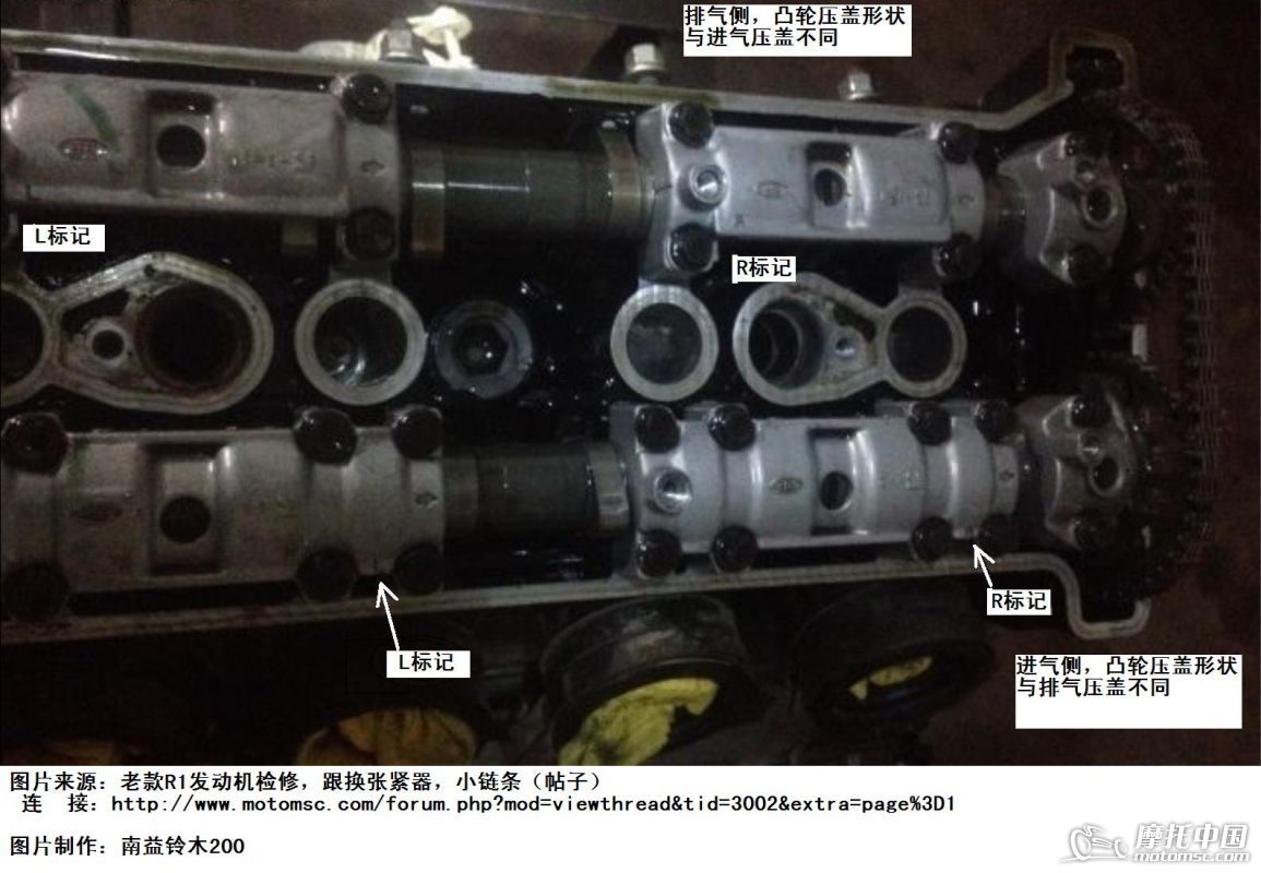

    崔力根 发表于 2016-4-3 16:20
    兄弟,R1的凸轮轴压盖标记是和铃木的用ABCD表示,还是和本田的INL或EXR,表示的,还是和雅马哈大板鼓一样用I ...
    在这个帖子中有两张图片不是很清晰,不过可以看得出来。
    老款R1发动机检修,跟换张紧器,小链条
    http://www.motomsc.com/forum.php?mod=viewthread&tid=3002&extra=page%3D1
    老款R1发动机检修,跟换张紧器,小链条
    谢谢编辑补充

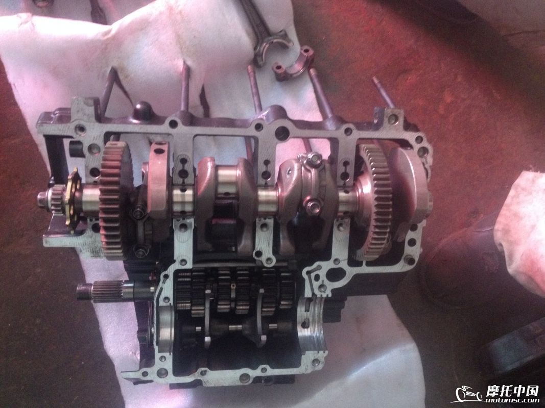

     楼主| 发表于 2016-4-27 21:07:05 | 显示全部楼层

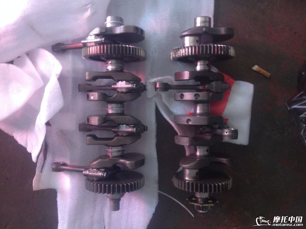

    曲轴终于到货,成色不错

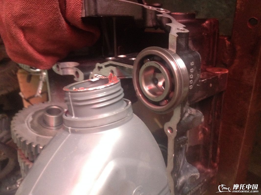

     楼主| 发表于 2016-4-27 21:08:41 | 显示全部楼层

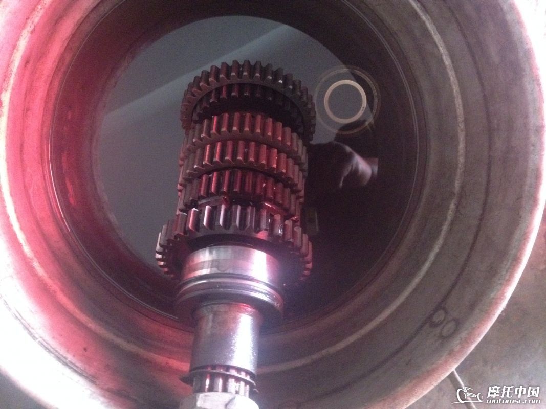

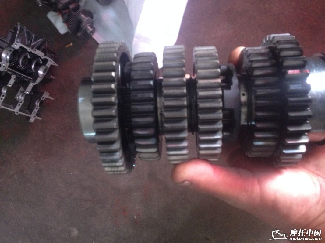

    用汽油清洗个齿轮做检查,看有没有异常

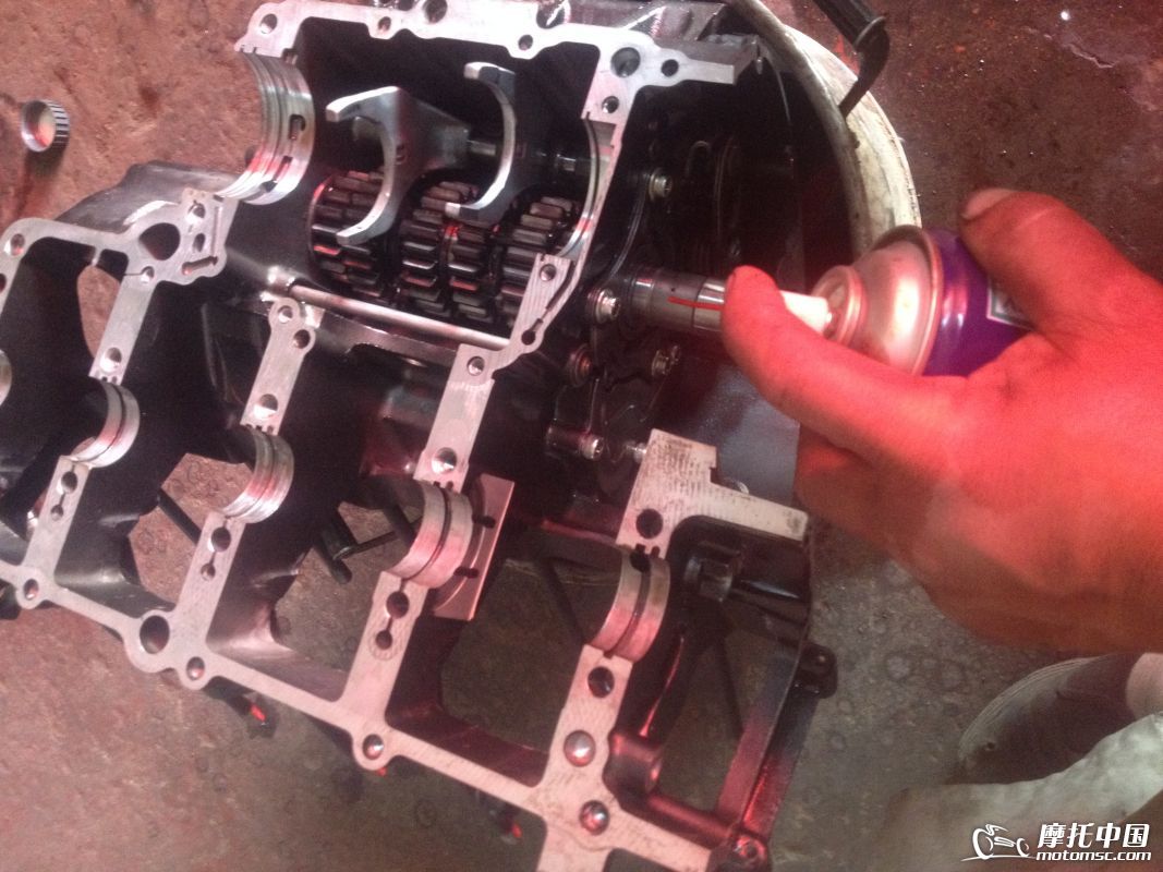

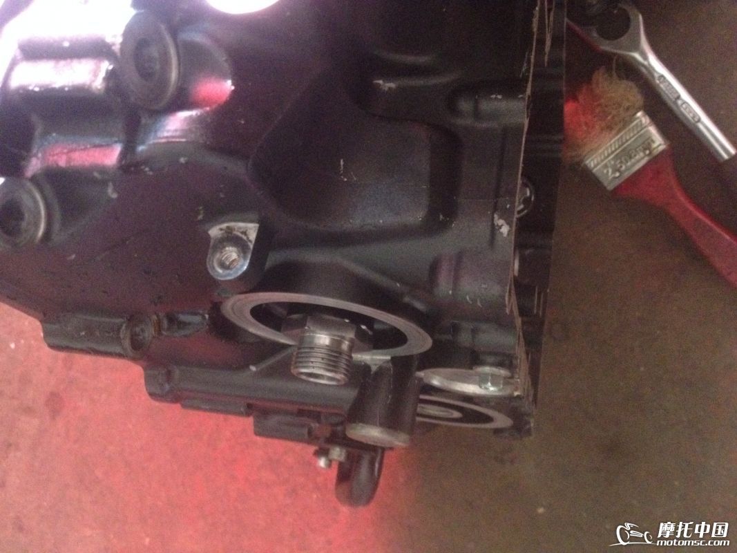

    箱体各油道做全面清洗,检查看有没有残留铁削或杂质,不能一点马虎

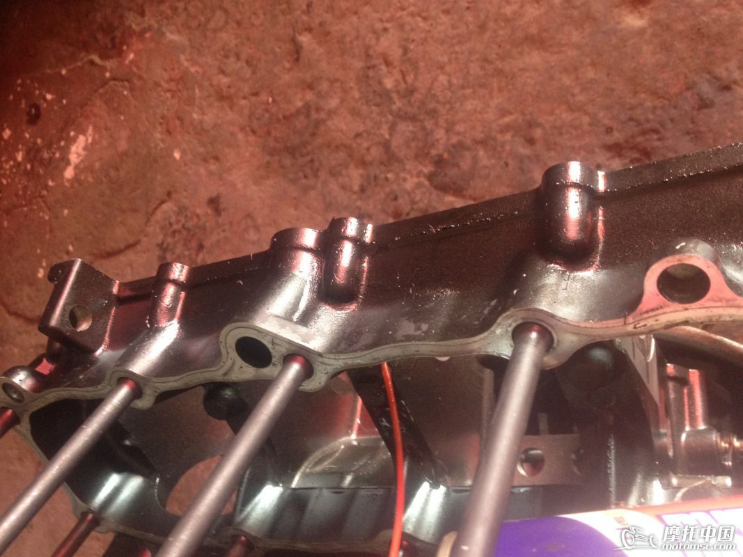

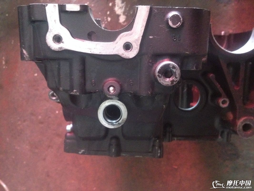

    活塞背部冷却,做全面清洗,每一个活塞都有机油喷射小孔

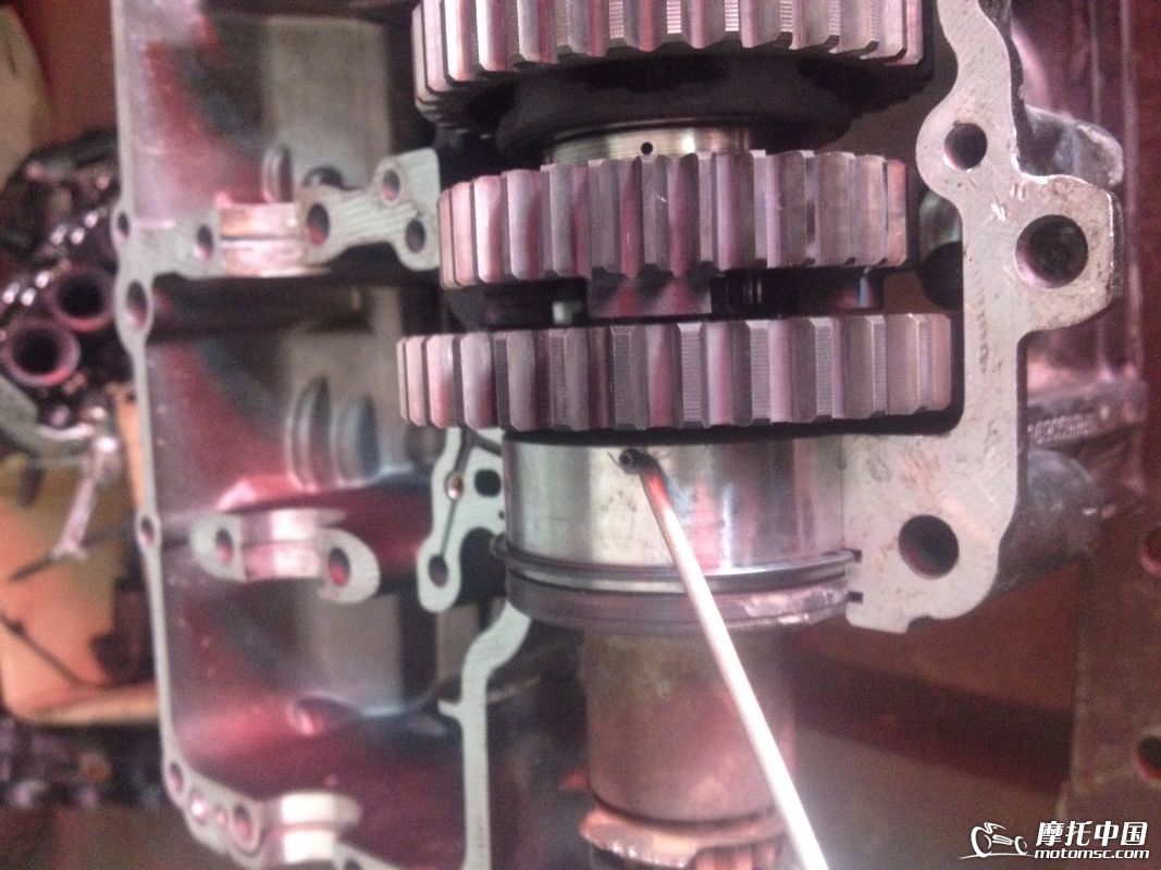

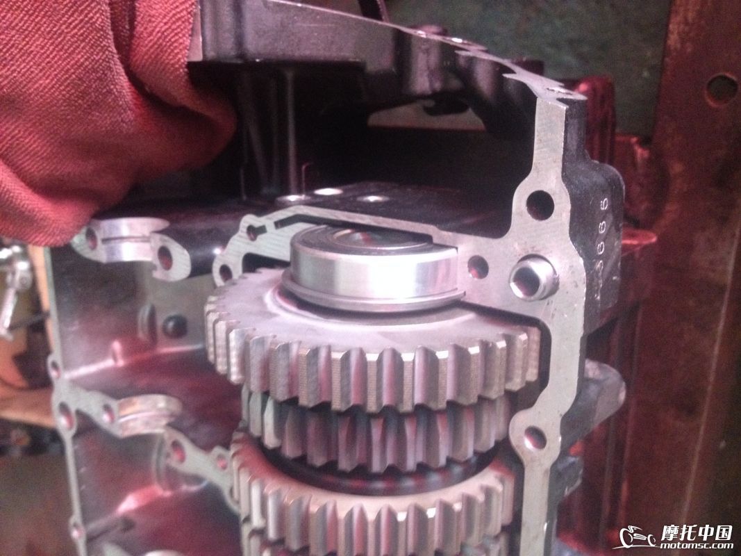

    开始装配付轴,改锥指的定位销一定指向发动机后方

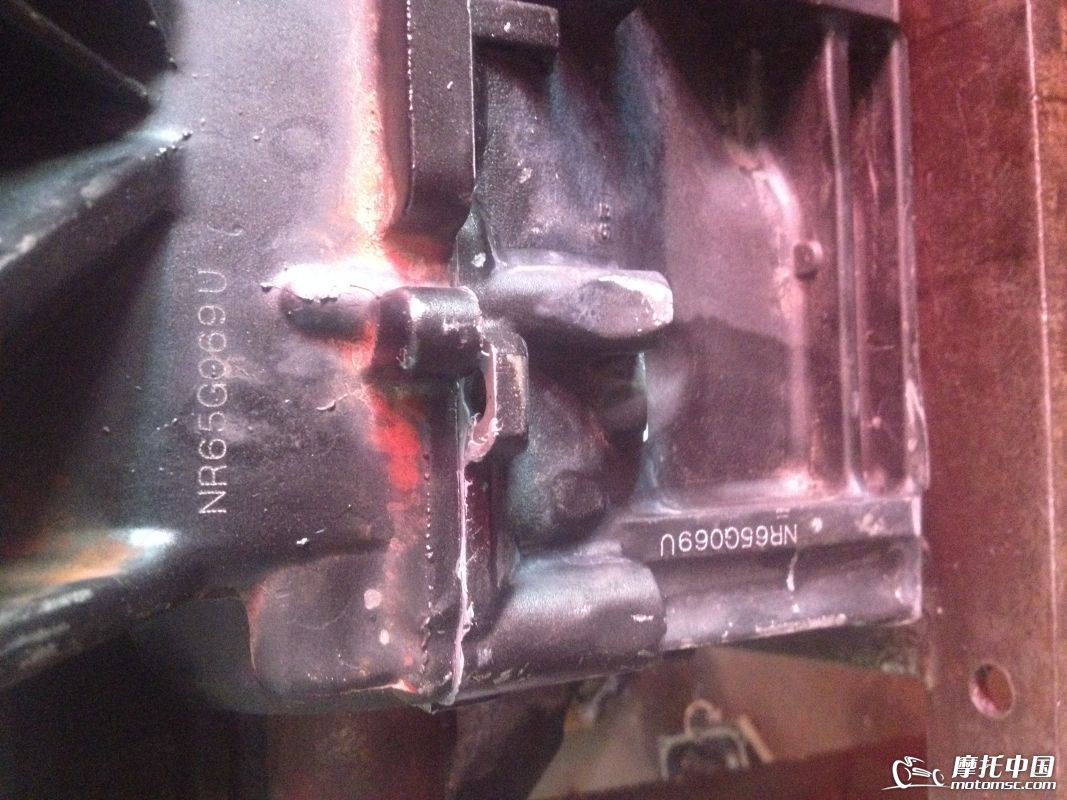

    曲轴瓦片装配到位,开始合箱,箱体上下编码
