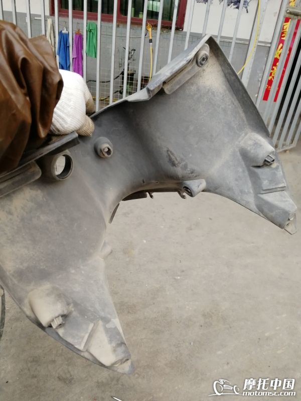

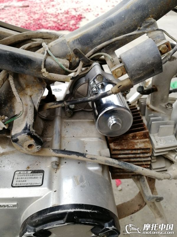

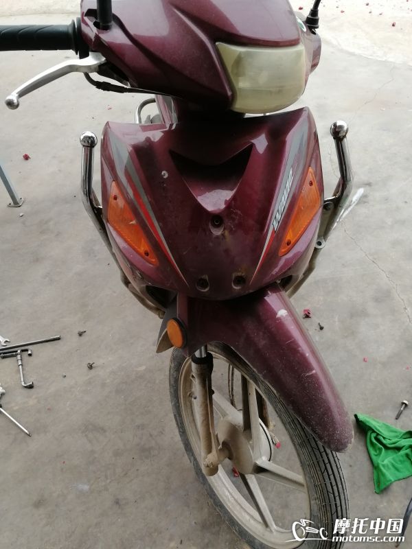

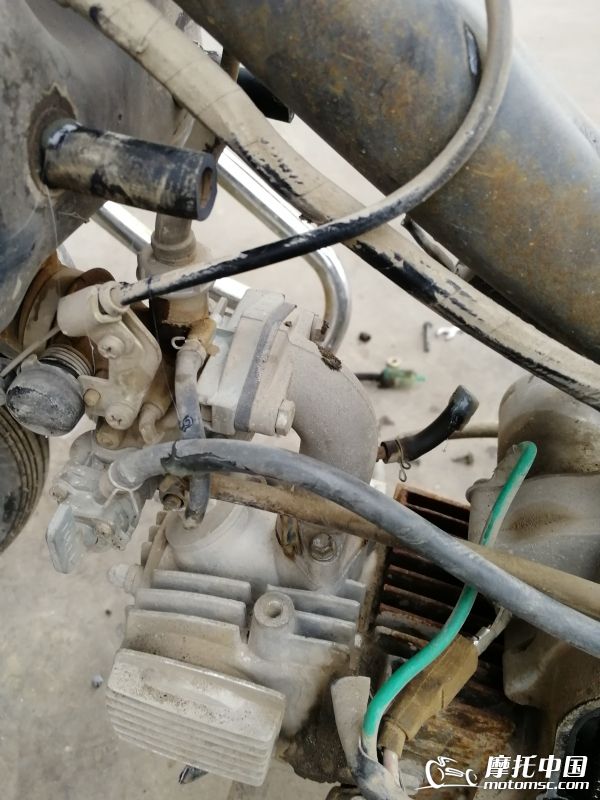

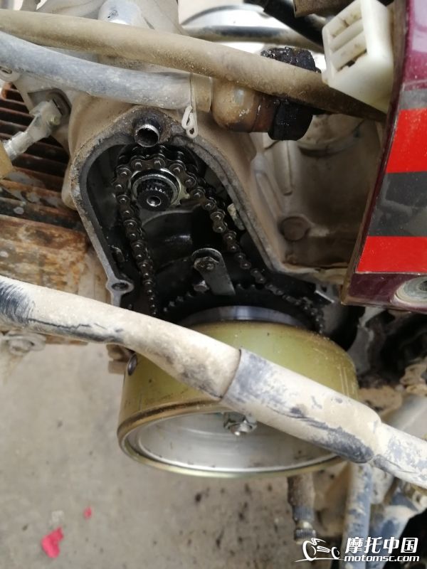

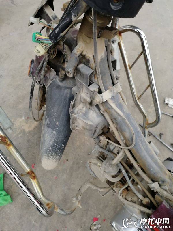

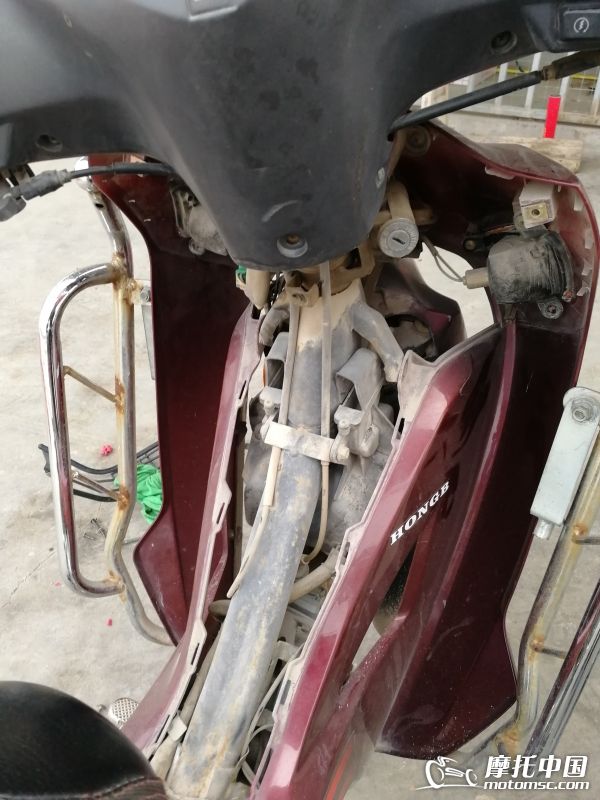

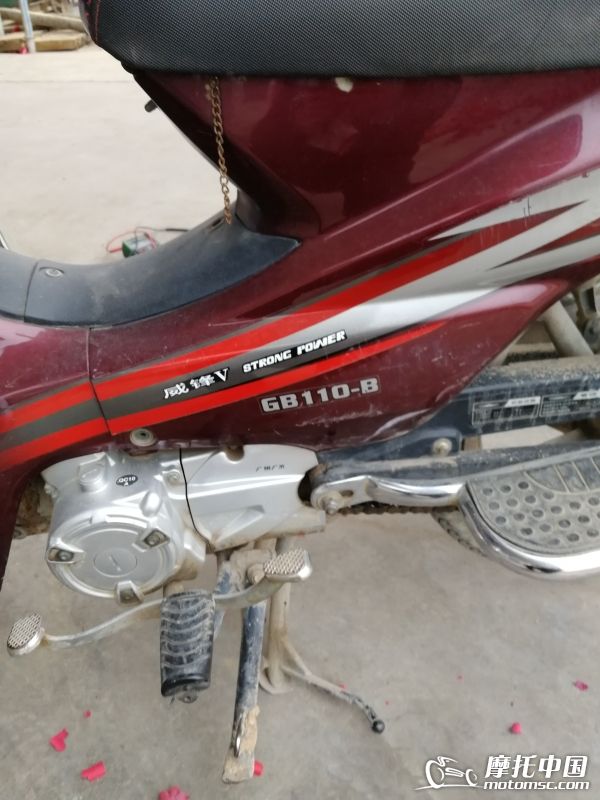

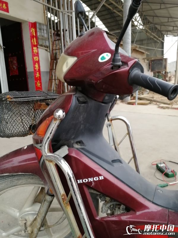

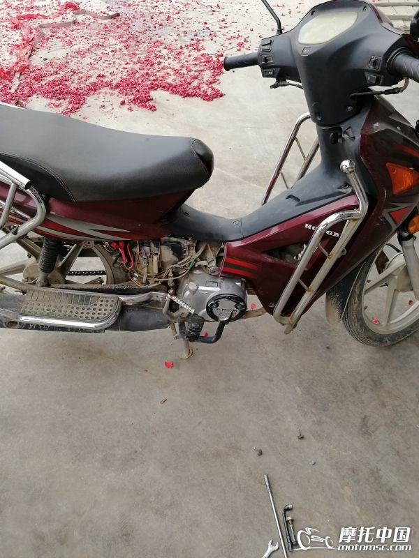

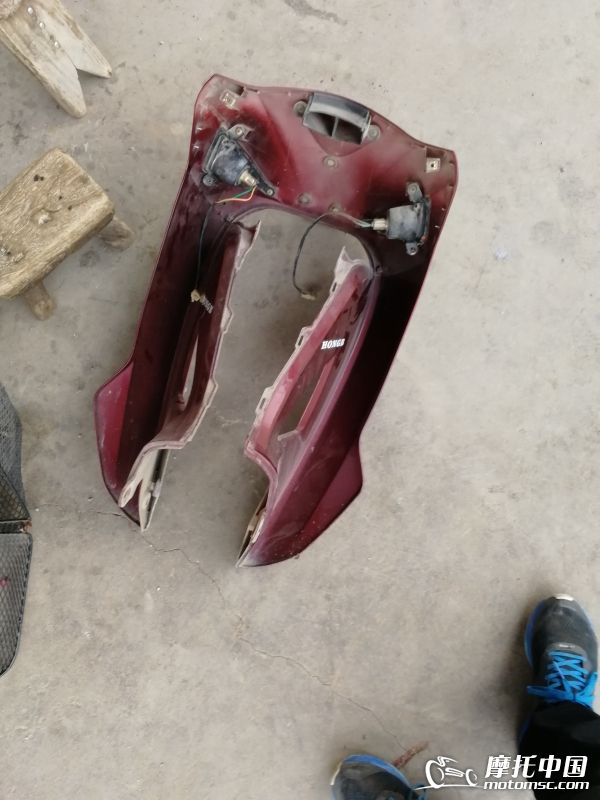

    今天早上骑来一辆国宝110弯梁车不好发,电启动不能使用, 2017-10IMG_20180220_075436.jpg 2017-10IMG_20180220_075249.jpg 2017-10IMG_20180220_075246.jpg 2017-10IMG_20180220_075240.jpg 这车仿的 新大洲本田是高仿的车,测试确定电启动马达坏了。 2017-10IMG_20180220_082719.jpg 2017-10IMG_20180220_082824.jpg 2017-10IMG_20180220_100353.jpg 拆的时候和一般的车拆的时候有点区别, 2017-10IMG_20180220_075700.jpg 2017-10IMG_20180220_075706.jpg 先拆保险杠和中间的黑壳子, 2017-10IMG_20180220_080344.jpg 2017-10IMG_20180220_080351.jpg 挡风板整体从前面拆下, 2017-10IMG_20180220_082722.jpg 这车的橡胶件不好,所以把二次燃烧拆了,把空滤上的孔用胶粘住防止尘土进入,清理空滤,换火花塞,最后换电启动马达,装好后试车正常,调整化油器,装好壳子完活交车。
