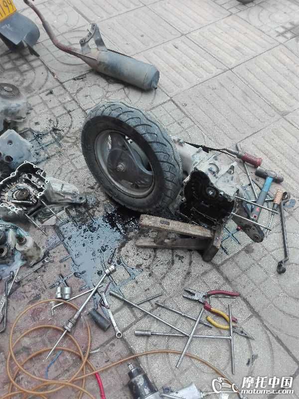

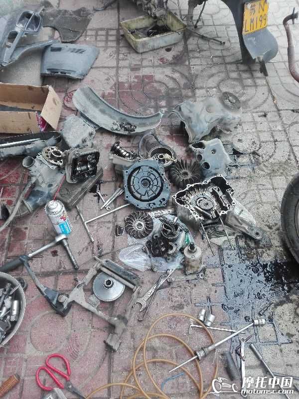

    昨天一车主推部铃木Qs125踏板车来,车主讲骑行中听咔咔两声车辆熄火,电起动无反映,脚启动踩不下去,询问有多久没换机油及机油滤,车主一句话我都呆了,机油年前换的记不清几月份,机油滤更搞不清哪年换过。随后我试了下症状和描述相同,首先确定这种症状有几点造成,1、无机油(卡缸或机油不泵油或机油滤太脏不过油或油管堵死)2、时规链松驰脱链卡死或错位气门顶活塞3、从动皮带卡死4、磁电机有异物卡死。本着先易后难步骤,第一放机油感觉机油量很正常不少再卸下磁电机这边风罩用17套筒转动曲轴能转动很卡不轻松,接着卸开传动盖查也无问题。看来只有卸发动机探明原因了。(此处不用介绍修理都会)
    分解发动机拆下缸头盖子凸轮轴上机油润滑充足,时规链正常无脱落错位。接下来拆下缸头发觉汽缸和活塞也无卡死痕迹,磨损正常。这就头大了!已经拆到这样那就怀疑部位所拆下检查,磁电盘无问题,主动皮带轮无问题,汽缸活塞无问题,那也就剩下曲轴部位了,折开右边盖分解机油泵传动组合,拆中缝往下拆曲轴用木锤子掂一下转动轻松了,拆下后发现起动滚柱及大盘卡死了,无论正反转都转动曲轴,现确定起动离合器损坏,还好这款车子起动离合器固定在曲轴上若是其他车型工作量就搞大了,接下清洗各零件更换起动离合器(此处重点原厂三颗螺丝带胶更换后必须也上胶)。复装后启动顺利!大功告成。
