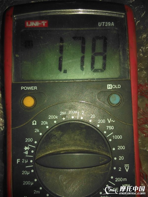

    今天接修一辆电动三轮车,车主反映,只要一按喇叭,车就会往前窜,按成倒车,一按喇叭,车就会往后窜,只要不按喇叭,车骑行一切正常。
       初步分析,可能存在地线接触不良,或线路中存在粘连,窜电现象。
       检查地线及全车电路,结果并没有发现有什么异常的地方,太奇怪了,问题出在那里呢?
        从新整理思路,为了确定故障点的所在,还是按步就班查找比较好。拔掉控制器转把插头,选用直流20v电压档,红表笔接转把信号线,黑表笔接地,开启电门锁,按下喇叭按钮,喇叭响声有些破响不清脆,此时万用表显示有1.78V的电压
        难怪车会往前窜。这个信号是从那里来的呢?线路连接完好呀!
         试着拔掉喇叭插头,按下喇叭按钮测试,结果信号电压消失,原来问题出在这里呀!
        更换喇叭后,故障现象消失!究其原因,应该是喇叭不正常发音产生的磁场变化,导致转把霍尔输出的异常信号吧。
        这个故障原因有点匪夷所思吧!

    喇叭触点打火严重,干扰霍尔。
