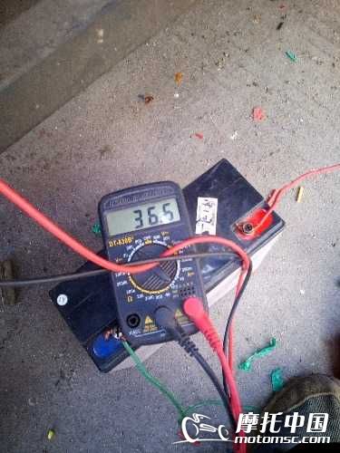

    昨天修了一台三轮车,春节停了十几天,电瓶没电了。这辆车的电瓶和充电器在我这里换了大概一个月左右。按理说停了十几天,电瓶不应该没有电。除非是车主电门锁没有关,万能表也没有看到漏电电流,我把电池拆下来充电,用一块备用电池启动了车子。万能表测了充电器红线电压竟然有36v,用12V的大灯泡试一下,马上就少了。
     楼主| 发表于 2018-2-26 21:46:22 指尖摩托手机 | 显示全部楼层
    应该是用12V的大灯泡接上去一会儿就烧了,我以为是充电器不好,可是换了好几个充电器都是这样子。
    发表于 2018-2-26 21:50:47 指尖摩托手机 | 显示全部楼层
    检查了磁电机发出的电压了吗?
     楼主| 发表于 2018-2-26 21:53:05 指尖摩托手机 | 显示全部楼层
    查了好久都找不到原因。车主又催得紧只能草草交车了,不知道明天会不会又没电了来找我。先来这里问一下同行们有没有遇见这种情况。
     楼主| 发表于 2018-2-26 21:59:06 指尖摩托手机 | 显示全部楼层
    15183887684 发表于 2018-2-26 21:50
    检查了磁电机发出的电压了吗?
    我有测了线圈两条线的电阻。跟另外一台车的线圈电阻是一样的。发电电压倒是没有测过。
    发表于 2018-2-26 22:10:33 指尖摩托手机 | 显示全部楼层
    整流器取样线接了没
     楼主| 发表于 2018-2-26 22:22:41 指尖摩托手机 | 显示全部楼层
    明天是晴天 发表于 2018-2-26 22:10
    整流器取样线接了没
    接了,而且确定取样线黑线电压正常,绿线搭铁正常
    发表于 2018-2-26 22:55:34 指尖摩托手机 | 显示全部楼层
    三相的还是两相
    发表于 2018-2-27 09:37:23 | 显示全部楼层
    什么发动机,水冷还是风冷
     楼主| 发表于 2018-2-27 10:07:14 指尖摩托手机 | 显示全部楼层
    四冲精神 发表于 2018-2-26 22:55
    三相的还是两相
    两相的
