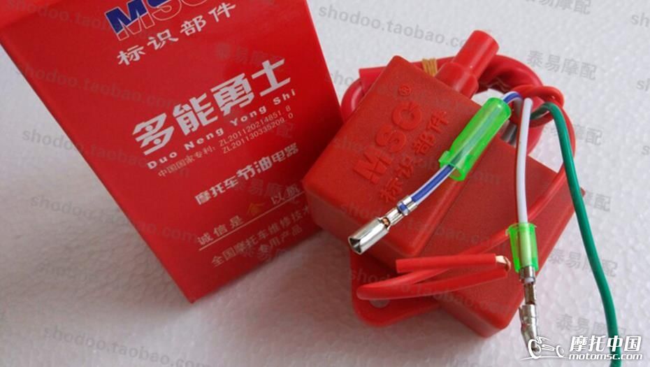

    这两种情况,就可以通过改进点火系统来解决,以将发动机性能充分发挥出来。现在的数字化智能点火器,比如“泰昌智点”,内部设计都是有微电脑单片机的,内部都是加载了程序的,同一个硬件平台,装载不同的程序,就可以适应不同的车型。以前的点火器通过元件电气系统堆砌一条点火曲线,是很不灵活的,但有了单片机,程序设计上就灵活多了,所以就出现了许多新的功能。
    登录/注册后可看大图
    比如负角启动功能,启动时将点火提前角设为负值,可以防止提前点火导致的曲轴反转打腿打超越离合器;比如加速退角功能,在检测到需要大油门提速的时候,程序会自动减小当前转速的点火提前角,以增强扭矩。这种手段跟自动档汽车的降档加速有异曲同工之妙。
    改装点火系统,优化点火曲线,能将发动机的最大潜能挖掘出来。但如果发动机本身性能就不好,或者原车的点火曲线和能量在出厂时已经做过优化,匹配得很好了。那么改装点火器不会有明显的效果。
    整车性能与进排气、化油器、点火器都有关,如果其它部分没有匹配好,只改点火系统也不能发挥出发动机的最佳性能,但至少,我说的是至少,会比原来更有改善。相对于改装其它配件,改装点火系统是奏效最明显的!

    现在俱乐部有MSC的新一代的多能勇士,单缸通吃
