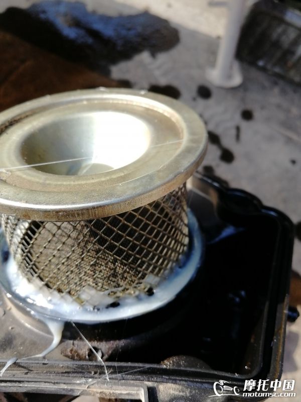

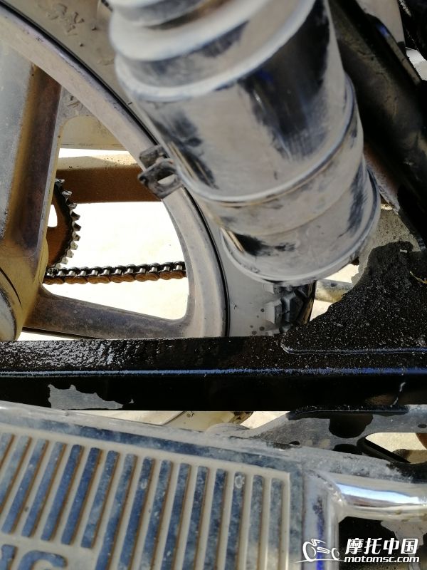

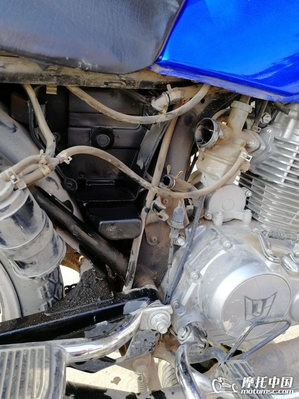

    换电瓶的时候发现电瓶支架处有机油,车主说有一段时间了让检查,
    打开空滤检查

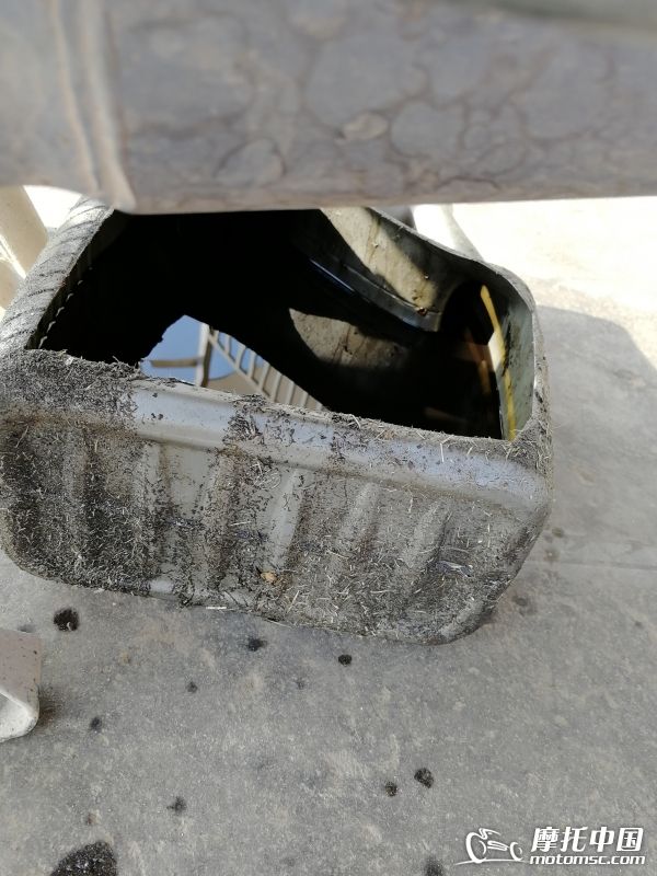

    拆开后空滤流了一片机油,是从废气管进的油,放机油,接了将近两升,

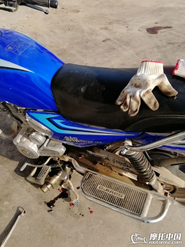

    我这是4升的油壶,车一直在卖车那保养,应该是生意忙忘了放油直接加了,重新加油,这车的空滤滤芯的支架处做工不行必须重新处理,

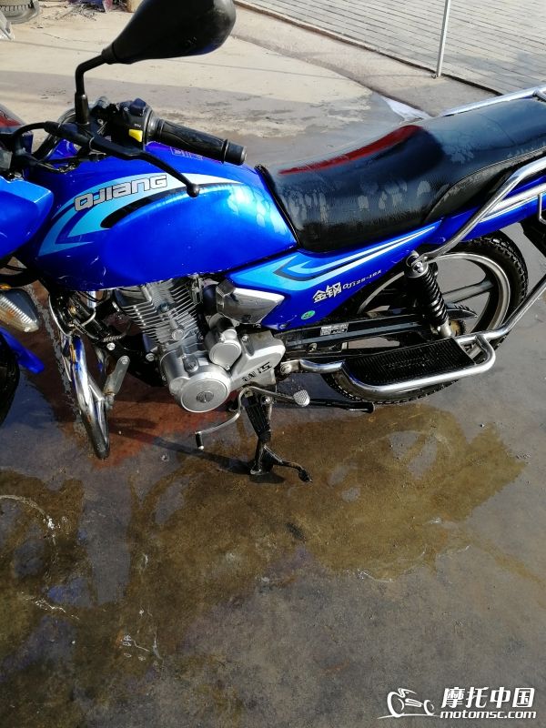

    要不装的时候会掉的引起过滤不行,装好后发车重新调整化油器,试车正常,最后洗车交车,
    发表于 2018-3-12 20:15:23 指尖摩托手机 | 显示全部楼层
    楼主用什么洗车?
     楼主| 发表于 2018-3-12 20:22:29 | 显示全部楼层
    高压洗车机,洗洁剂是中性洗车液
