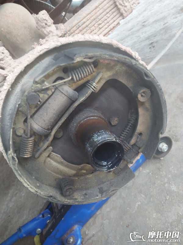

    请教下各位师傅,这种三轮车后油杀皮应该怎么拆下来,先拆那里,才能轻松拆出来。

    这种的样子油杀皮
    发表于 2018-3-16 09:44:57 | 显示全部楼层
    先拆分泵处的弹簧,再拆定位弹簧

    发表于 2018-3-17 11:02:02 指尖摩托手机 | 显示全部楼层
    这个和面包车一样
    发表于 2018-3-17 19:48:36 | 显示全部楼层
    福田的刹车片
    发表于 2018-3-17 22:56:54 指尖摩托手机 | 显示全部楼层
    三轮车油刹都差不多
    发表于 2018-3-17 22:59:37 指尖摩托手机 | 显示全部楼层
    先压下分泵,再拆上面两条
    发表于 2018-3-18 08:18:11 | 显示全部楼层
    这个分泵不用压的
    发表于 2018-3-18 11:47:46 指尖摩托手机 | 显示全部楼层
    老虎钳子拔下来
