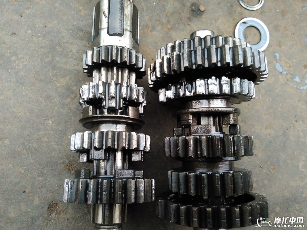

          档齿损坏,在实际维修中也常常遇到,今天又被我碰上了
       这是从LX200发动机里拆下来的,损坏的档齿导致车在骑行中一冲一顿,还伴随着异响,车主自然就不敢骑啦!
       通常这 种故障,怀疑是拉货太多,操作不当所致。但车主曾经搞过维修这行,机械原理也懂一些,按理是不会犯错的
        看看发动机内部,几乎看不到油泥的存在,证明车主对发动机的保养还是非常到位,且该发动机使用时间不长,也就一年多一点。到底是什么原因导致档齿损坏的呢?

       找到了原因,处理问题就好办了,更换受损零件后故障排除。

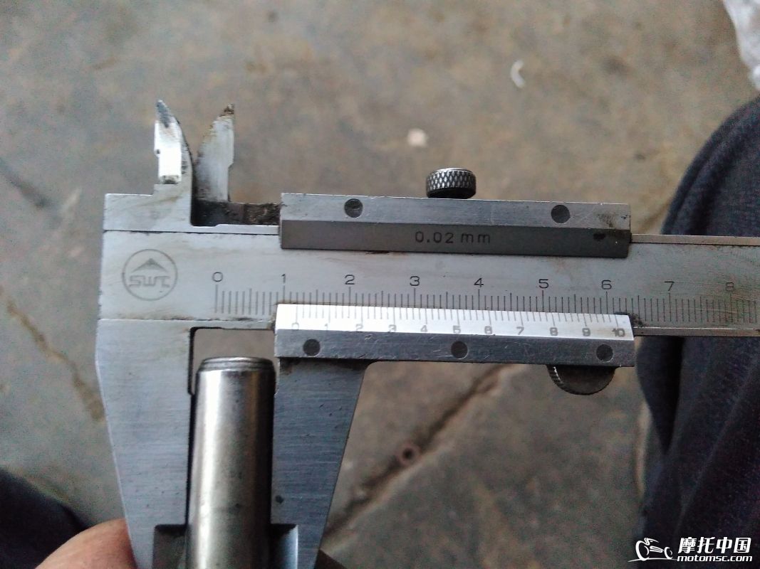

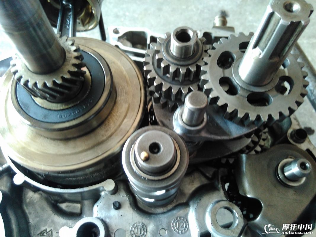

    发表于 2018-3-26 21:54:21 指尖摩托手机 | 显示全部楼层
    不会是拔叉磨损了吧,这种情况比较少喔。

    发表于 2018-3-26 23:03:15 指尖摩托手机 | 显示全部楼层
    个人喜欢用游标比较薄一些的卡尺。
    这种卡尺读数感觉有些别扭。呵呵

    发表于 2018-3-27 08:20:27 | 显示全部楼层
    拨叉坏的并不多
