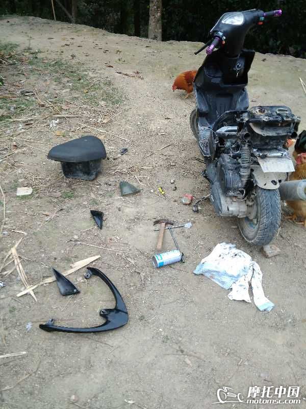

    我鬼火摩托车是单减震的,可以加的多一条减震的,我买好了配件,我想自己动手换,有那位大神能教一下吗??

    你的意思是避震想单改双是吧 首先后面驱动轴要换加长的 要自己焊接减震吊耳 买合适的支架就可以了
    发表于 2018-3-28 21:33:20 | 显示全部楼层
    这个工程量很大的,首先就是沙发说的要把后轮驱动轴加长,在加工后轮和减震支架中间的隔离套和后轴螺母与减震支架之间的隔离套,减震支架必须买质量过关的,接下来看车架上有没有减震安装座,没有的话就要加工了。支持折腾

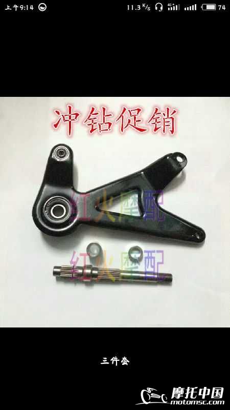

    在淘宝上买好了需要的配件了

    在淘宝买了需要的配件了

    是这些配件吗

    是这些配件吗
    发表于 2018-3-29 10:38:05 | 显示全部楼层
    主要是这个,再就是买一副减震,旧的别用
