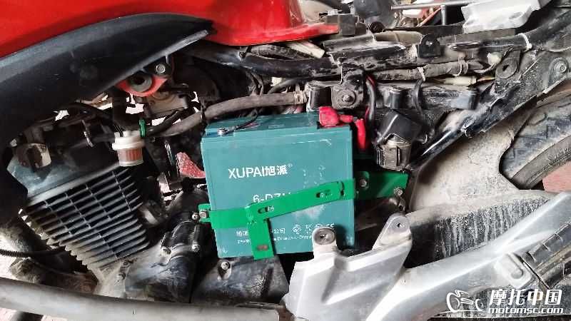

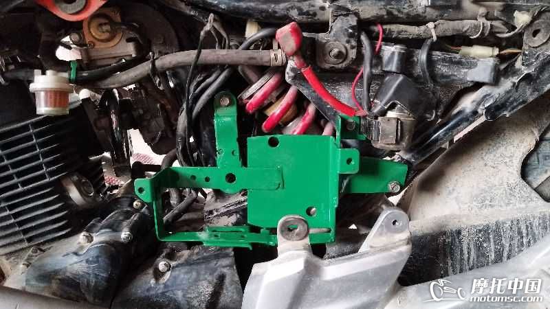

    加了两个远光灯,电量不够用,改一个大的玩玩

    发表于 2018-4-10 06:15:06 指尖摩托手机 | 显示全部楼层
    发电量不足,再大的电瓶也有亏电的那一天
    发表于 2018-4-10 07:25:15 | 显示全部楼层
    我车上加的是电压在13.8伏以上才能打开的远光灯,5A 的电池就没有问题
    发表于 2018-4-10 10:58:01 | 显示全部楼层
    重点不在电瓶,在充电量

     楼主| 发表于 2018-4-10 11:18:54 指尖摩托手机 | 显示全部楼层
    170W的耗电量用5A的电瓶你觉得能用多久
