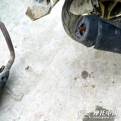

    套缸,气,时规链,时规齿,摇臂,张紧器都换后气门调好,还是有声音,听声音是张紧器这一块响的,很清脆,很有节奏感是不是凸轮磨损严重了,  原装摇臂换后半个月摇臂又像原来的一样。而且启动加大油门后有臭油现象,拆开并没有机油在缸内求大神解解
