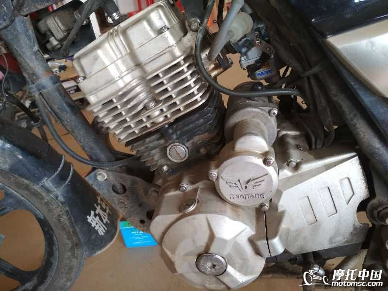

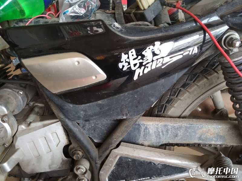

    电路,油路都正常却起动不了是什么愿因求解,

    发表于 2018-4-10 10:57:02 | 显示全部楼层
    是你自己检查还是修理工检查的,气门间隙和缸压检查没,化油器拆开检查没
    发表于 2018-4-10 11:14:34 指尖摩托手机 | 显示全部楼层
    自己检查的吗?
     楼主| 发表于 2018-4-10 11:48:04 指尖摩托手机 | 显示全部楼层
    缸压有点,火位正的,化油器也装新的就系着某到,我是修理工
    发表于 2018-4-10 11:54:49 指尖摩托手机 | 显示全部楼层
    缸压一般没有经验的话是猜不准的,最好用缸压表测一下,
     楼主| 发表于 2018-4-10 12:47:03 指尖摩托手机 | 显示全部楼层
    没有缸压表
    发表于 2018-4-10 13:49:00 指尖摩托手机 | 显示全部楼层
    发动机不像豪爵的,是否切键
     楼主| 发表于 2018-4-10 14:48:16 指尖摩托手机 | 显示全部楼层
    己查到原因了是又环断了,多谢大家
