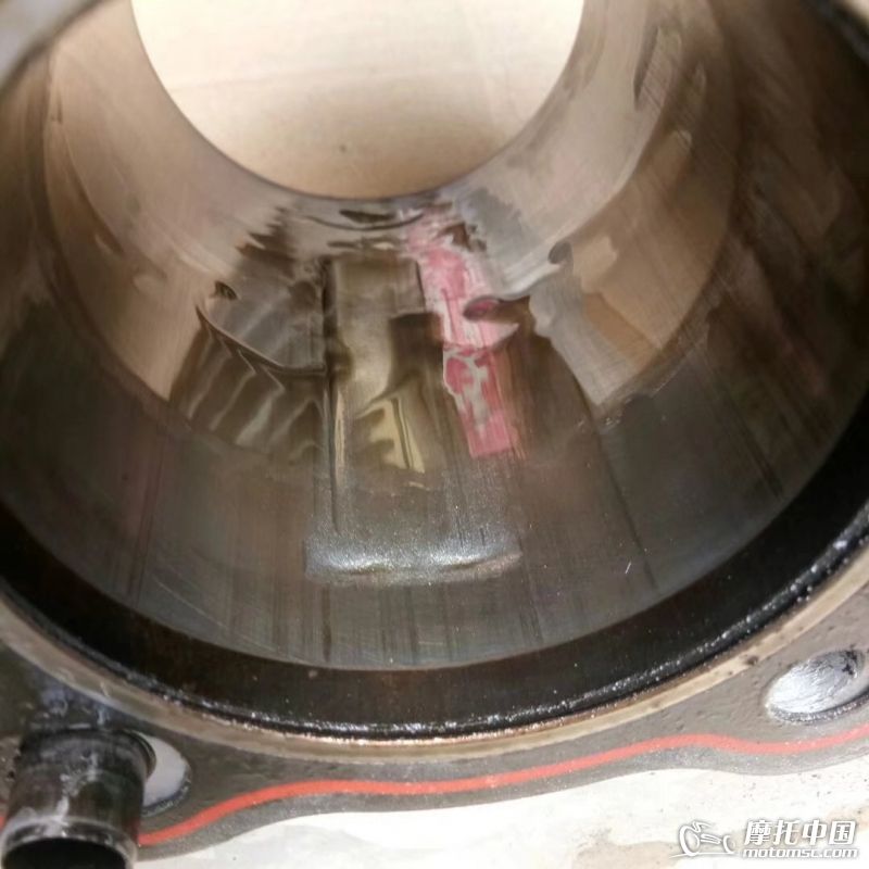

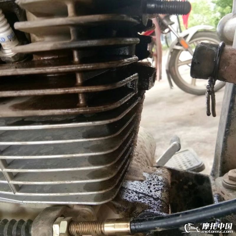

       昨天中午来台三轮车说他的车子缸头部位漏机油严重让给检查一下,接车后看到缸体是崭新的应该换了没有多长时间,仔细观察漏油部位在火花塞和排气管部位 c16d22c1934fe045901535c65460813d_dCEBAAAAAAAA&bo=OAQ4BAAAAAARFyA!&rf=viewer_4.jpg ,车主说肯定是缸头坏了,直接给换一个,通过和车主沟通同意拆解发动机检查,首先火花塞没有装好也不可能漏机油,缸头垫没有装好会有漏气现象相伴,此车着车后没有漏气现象,新的套缸一般不可能有多大的问题,拆下排气管着车后排气道蓝烟滚滚,看来问题出在缸体内部,当拆掉缸头后 df8c6c907b1535e244d16785fea66144_dCEBAAAAAAAA&bo=OAQ4BAAAAAARFyA!&rf=viewer_4.jpg f716ab59ad0217992a5a1b4fad2d497c_dCEBAAAAAAAA&bo=OAQ4BAAAAAARBzA!&rf=viewer_4.jpg ,真相大白,原来的师傅把卡环没有安装到位导致活塞销在着车之后窜出来和缸体摩擦导致机油直接从排气道排出,更换新的配件故障排除。

    拉缸了,活塞销突出
