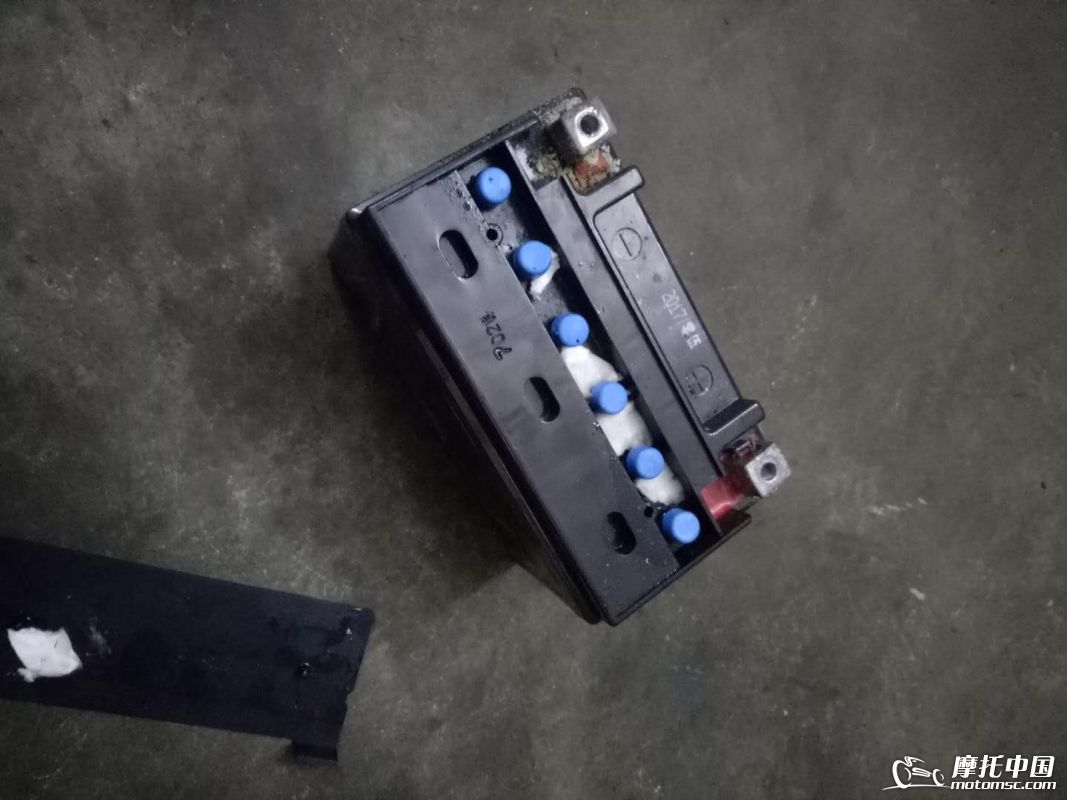

        昨天傍晚接修一辆豪爵红宝摩托车,据车主说,刚才听到嘭的一声响,以为爆胎了,停车检查没有发现问题,但又不放心,过来叫我检查一下。接车后,检查前后轮胎,没发现问题,除了轮胎还有什么会发出爆炸声呢?这时我想到了电池,拿下踏板垫,发现电池箱盖已被炸松,只剩下螺丝一边没有脱出来,可见爆炸时还真有点威力,拆下电池箱盖,看见电池盖已被炸开,如图

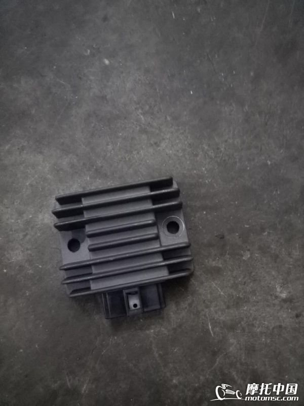

      由此证明电池爆炸是充电电压过高引起的。于是跟车主说要更换整流器和电池,车主说整流是昨天刚换的,又不行了?我跟他解释说,正因为是这个整流充电电压过高才导致电池爆炸的,同时告诉他相关的原理及摩托车日常保养知识,最后车主同意更换,拆开前挡板,正如车所说整流是新换的,如图
        装好稳压整流,更换新电池,启动发动机再测充电电压,怠速和加速充电电压都在正常范围,开启大灯准备测试时问题又来了,开启大灯就烧保险丝,看来大灯部分电路存在短路现象,检查灯头发现电源线被大功率灯炮高温烫溶了线皮,造成短路烧保险丝,换过灯头和原车匹配的灯炮,故障排除。
