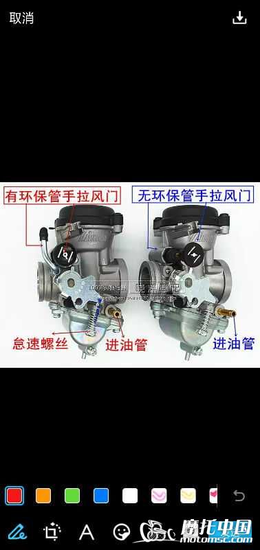

    请问各位师傅豪爵钻豹化油器之前不带环保管插头,换的新化油器带环保管接口我堵着的有事吗?,之前跑起来不冲,现在换了化油器空挡提油没问题,带档受力跑一段感觉油下不去一冲一冲的,化油器拍空气有好一会,这是咋回事?感觉油下不去,才加的油,

    环保管堵住没事的,主要在调节和质量配套问题

    你看一下油箱盖是不是太密封死了,下不了油。

    油管拔了下油很快

    换化油器后,有没有重新调整化油器?
