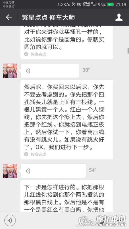

    师傅,您刚才跟我私聊讲解的我能懂一些!9我会按照您说的路线去摸索,夜深您注意休息!  您讲解的很到位!我明天按照您说的方法再试试!感谢摩托中国!感谢摩托中国有你们这群热血的师傅!
     楼主| 发表于 2018-5-13 21:24:55 指尖摩托手机 | 显示全部楼层
    这里附图几张,供摩友学习!(部分讲解记录)

    刚才已经修好了,我自己都没明白哪里问题~按照@繁星点点  师傅的步骤  现在完全搞定厉害了!
     楼主| 发表于 2018-5-14 13:03:29 指尖摩托手机 | 显示全部楼层
    修好了   感谢各位
