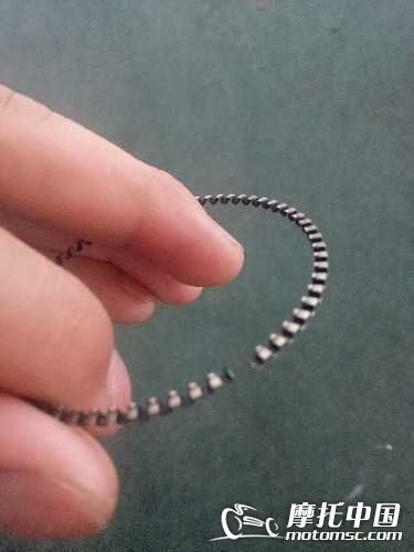

    向各位大师请教活塞衬环正确规范安装开口方向!到底是朝活塞顶部还是朝活塞底部!

    油环得M缺口超下
     楼主| 发表于 2018-5-13 19:30:05 指尖摩托手机 | 显示全部楼层
    谢谢了大师!那就是与我求助帖上图片一样装吗?
    发表于 2018-5-13 21:28:26 | 显示全部楼层
    油环一般差开活塞销30度,M切口朝下就行

    衬环开口应该是"M"型,而不是"W"型
